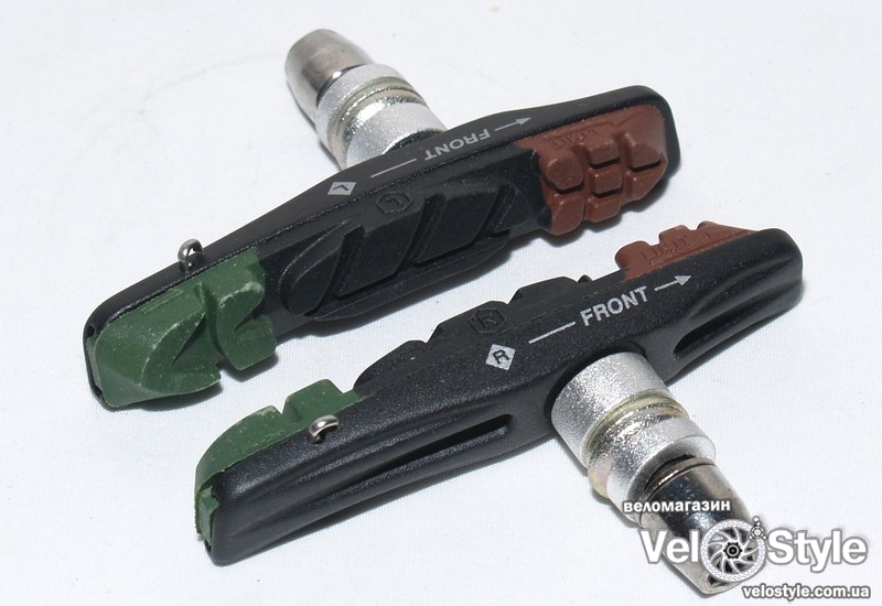

    бензин размягчил колодки. как мягкая резина сотрется все пройдёт. Лучше купить картриджные колодки ashima и перестать свистеть по сырому
    HARDspecialized,
    Трехцветные ашимы свистят только в путь)
