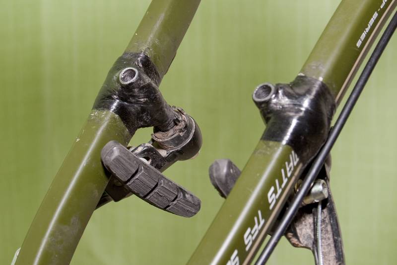

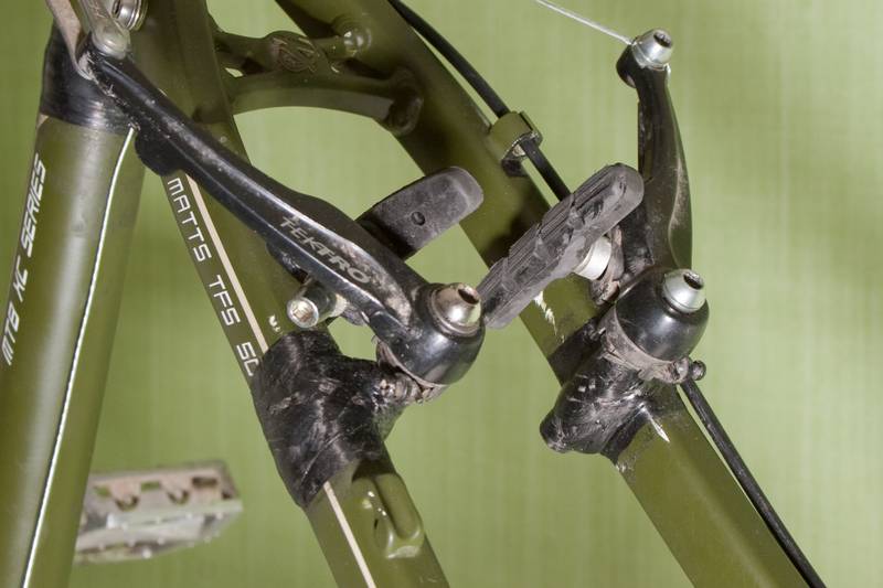

    Страшно или нет - решать вам.
    А в реальности это примерно так
    http://poehali.net/attach/IMG_2726_tn.jpg
    http://poehali.net/attach/IMG_2729_tn.jpg
    Если варить - есть риск пережарить перья, и они могут дрыснуть. Все зависит от опыта сварщика.
    Проще выточить\подобрать подходящие хомуты + сверху бустер.

    Найдите ту тему и посмотрите. Если есть руки и терпение - можно отшлифоват все идеально. На фотках выше - поколхознее сделано все, но тоже вполне....
