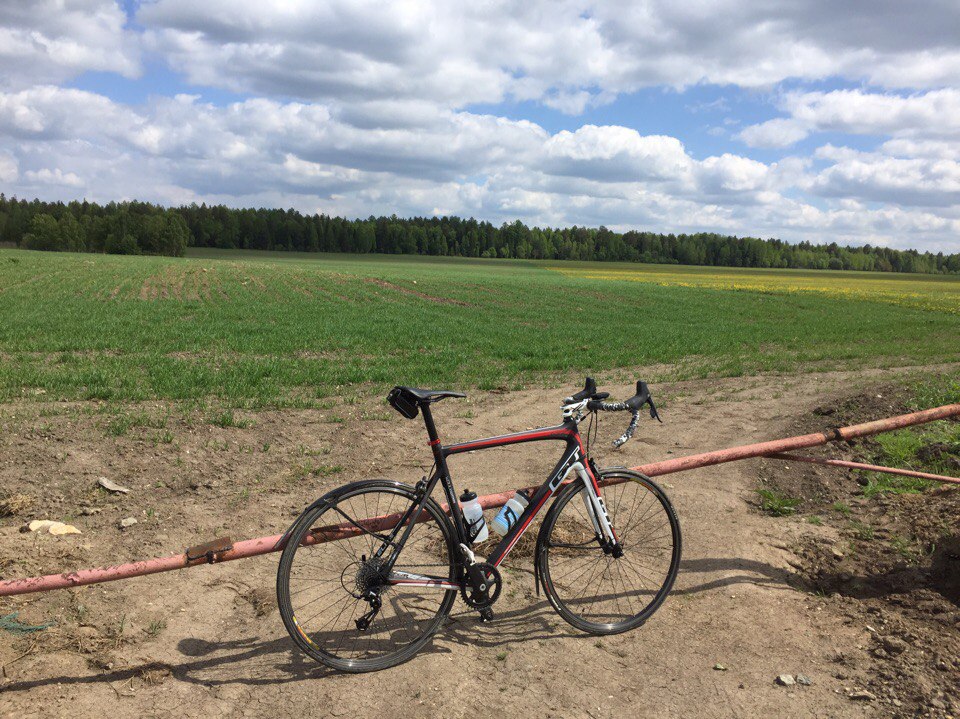

    Велик красивый, но вопрос что у тебя с седлом на всех велосипедах мне кажется оч актуален. Стоит присмотреться к посадке.
    да вы уже достали, если честно.
    Что с седлом? Хоть кто-то скажет что с ним не так? Только реально с обоснованиями, а не тупо один пустой вопрос "что с седлом?"
    Вы не задумывались, что если на всех (по вашему утверждению) так, то именно так мне и нужно?
    Посадка у меня всегда растянута. Мне так удобно, так комфортно, так могу ехать долго по разному рельефу. Как только становлюсь вертикальней, появляется неуверенность в управлении.
    Шоссер, кстати, что на приведенном вами фото, был великоват мне. Аж 58 ростовка. Промахнулся, когда раму заказывал. Поэтому седло было смещено максимально вперед и вынос был 90мм. Но тем не менее он был очень удобным в посадке, правда жестким как табурет))

    Что с седлом?
    Не касаясь вопросов посадки (хотя надо бы) это просто некрасиво, не?
    понятие красоты же у всех разное. Кто-то восхищается 26 колесами на 21" раме. А кому-то и 36" под 160см рост - шедевр.
    По делу то есть что? Что не так с седлом? Оно выставлено по нормам на рамках. За пределы не выходит. чуть смещено от центра вперед. Что в этом криминального?

    Вы если критикуете, дык обосновывайте свою критику. А то рисовать на заборе слово %?! каждый может, а доказать, что там именно он - никто.
    что доказать? что оно завалено вниз? ну нра так и катай, но это не норма ни разу
    Воооооот...
    16,689
    тут тоже не так с посадкой?
    В тюрьму не посадят, но комплиментов не жди точно. ЦТ сильно впереди точки опоры, жопа сползает вперед, руки перегружаются, из-за наклона таза писюн упирается в носик и приходися наклонять и т. д. Если это тип велик с бараном, то там сидится чуть по-другому, чем на фитнес-байке.
    ааа... вы об этом)))
    Не скатываюсь. Все норм. Я это.. "плохой танцор" мне так комфортней.
