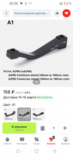

    А, вот такой переходник?
    PM-PM?

    Цитата Сообщение от yuco Посмотреть сообщение
    https://i1.imageban.ru/thumbs/2025.0...4029f58c09.png
    PM-PM?
    Переходников, как грязи, и в России море, если вы из России. Например, тут
    https://velo1000.ru/catalog/adapter/
