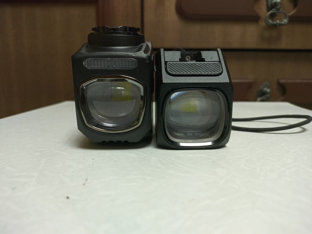

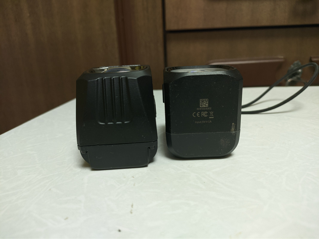

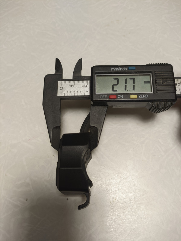

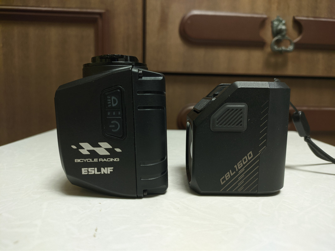

    Я ждал нечто среднее между дюймовочкой и садовым гномом, а приехал мастодонт!
    Она оказалась больше CBL !

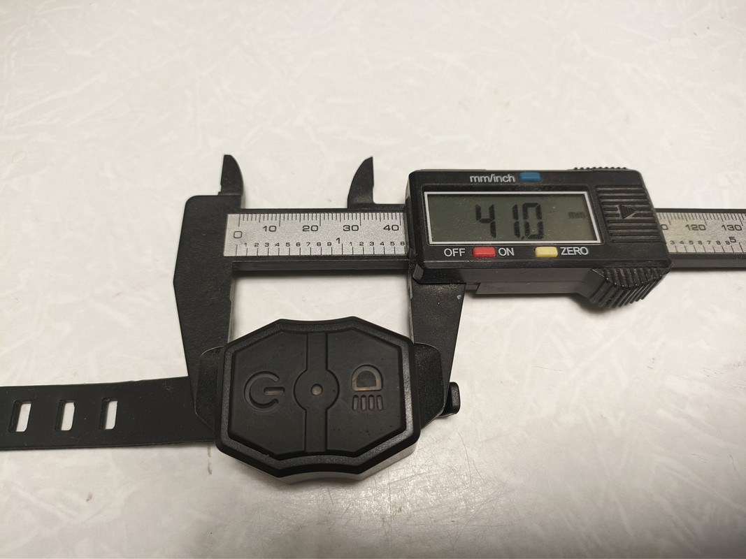

    Знакомьтесь, это пульт. Он тоже болен гигантизмом (и олигофренией тоже, об этом ниже)!
    Пульт перезаряжаемый, у него Type-C под резинкой. Ещё он не может включать фару! Только переключать режимы и выключать. Т.е. в целом он нахрен не нужен, такая блямба огромная, блин!

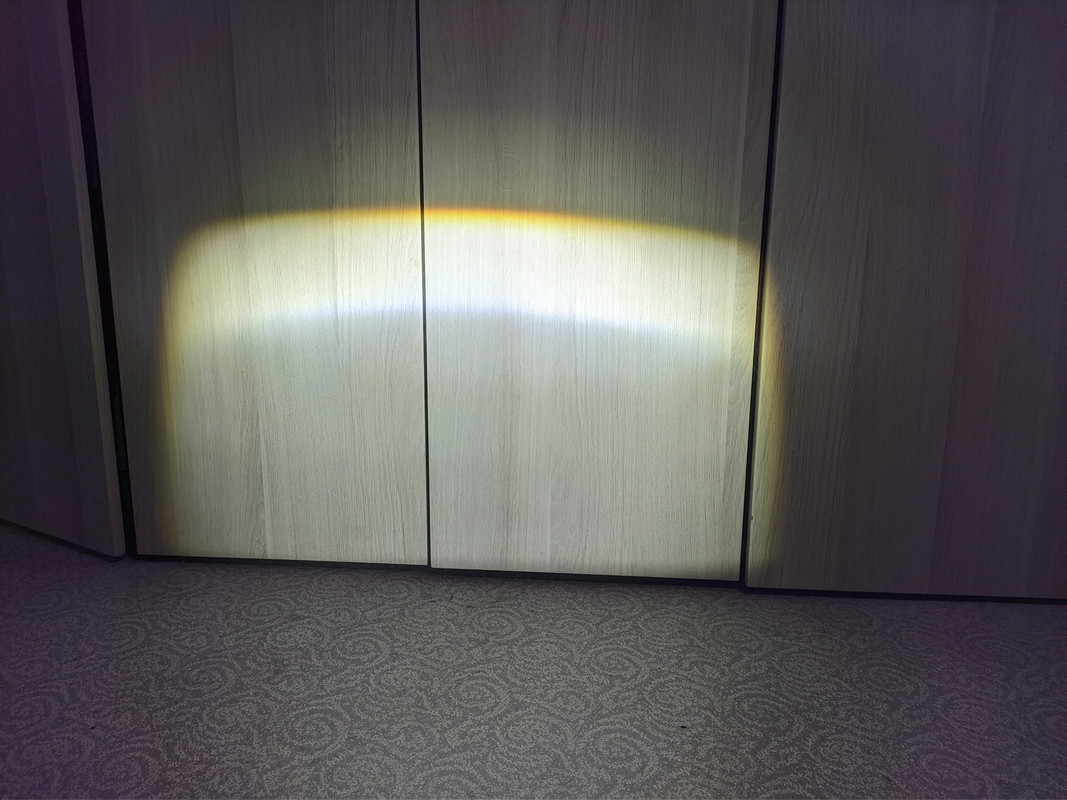

    Вот для сравнения шкафшоты бимшоты CBL1600.
    Ближний.
    Дальний. Я ХЗ, что там телефон о себе возомнил, в реале цвет пятна не меняется.

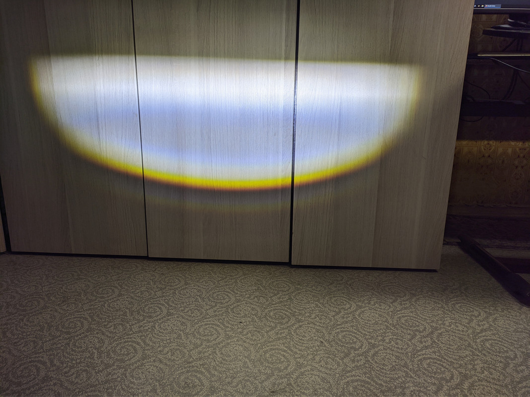

    Теперь наше чудо.
    Верхняя кнопка включает тусклую полоску над линзой, типа DRL. Полоска умеет гореть и мигать. Снимать смысла нет, и днём её по сути не видно, ну совсем тусклая .
    Нижняя кнопка включает основной свет и имеет три режима: ближний, дальний и грёбаный строб. Яркость никак не настраивается (может и к лучшему).
    Ближний.
    Хм, тоже ближний...

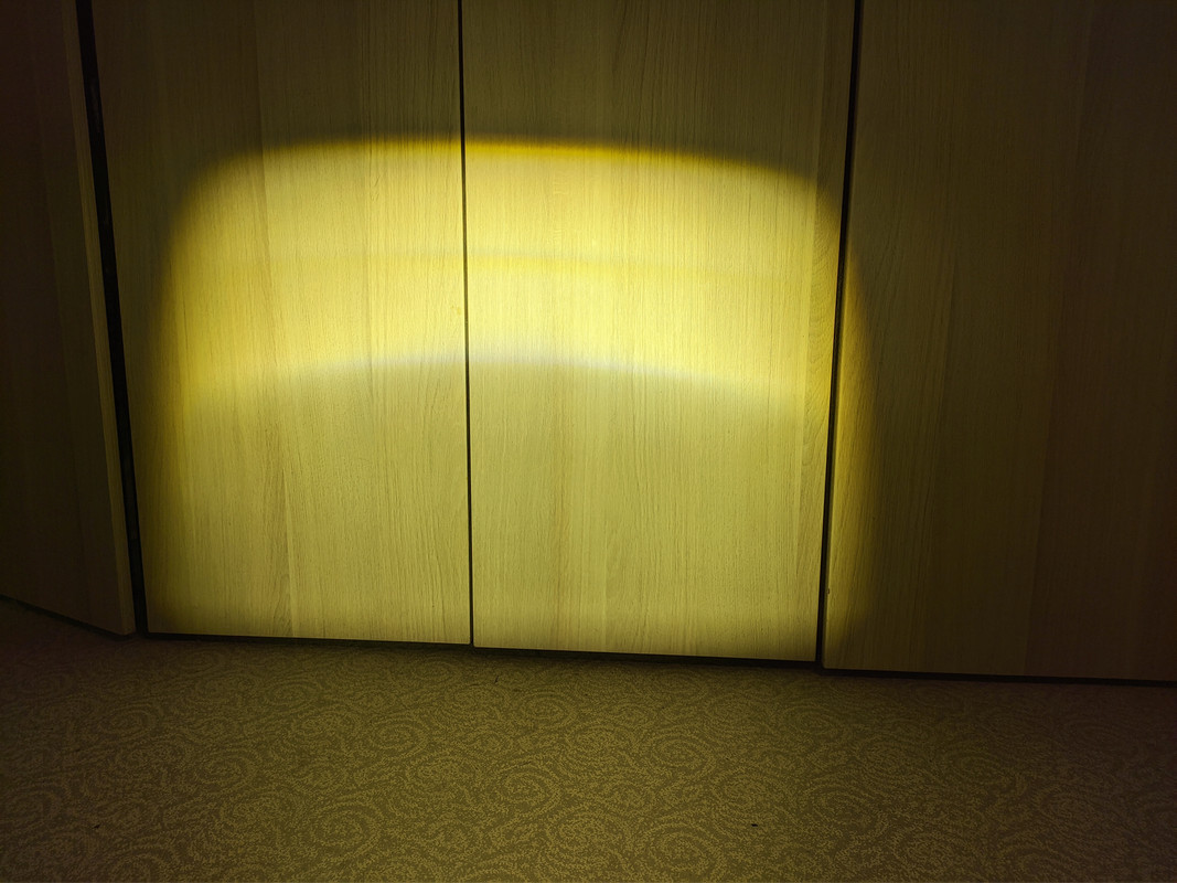

    Наверное, из фоток не очень понятно, но в обоих режимах вертикальная граница светового пятна находится на одной высоте! Во втором режиме чуть прибавляется снизу и становится немного ярче.
    Гы. А нафига оно такое...
    Не, ребята, тут что-то явно не то, или я вообще ничего не понимаю в этой жизни (ну, объективно говоря, тоже нельзя исключать...).

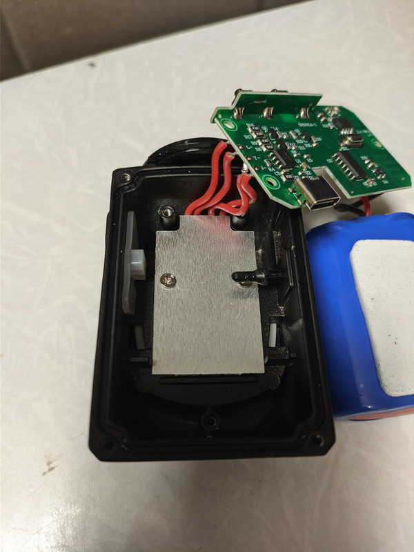

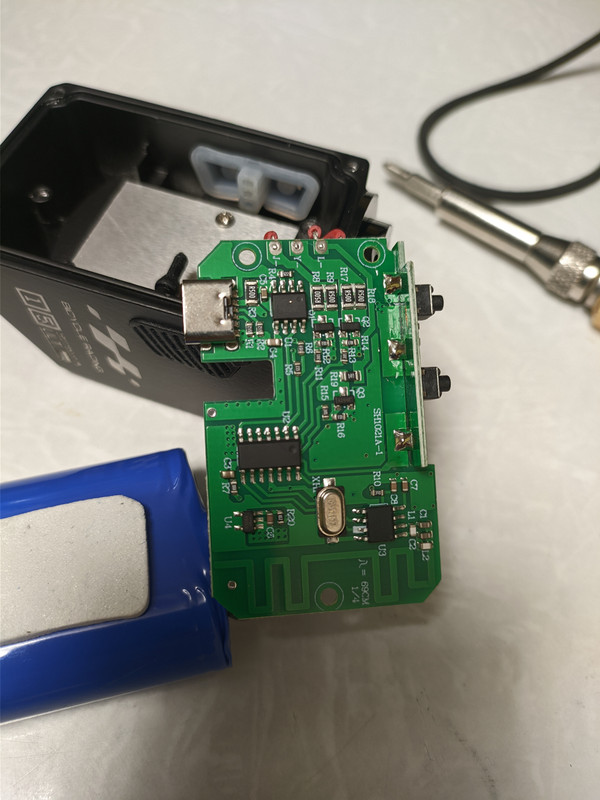

    Ладно, полезли внутрь, благо задняя крышка на шестигранниках.

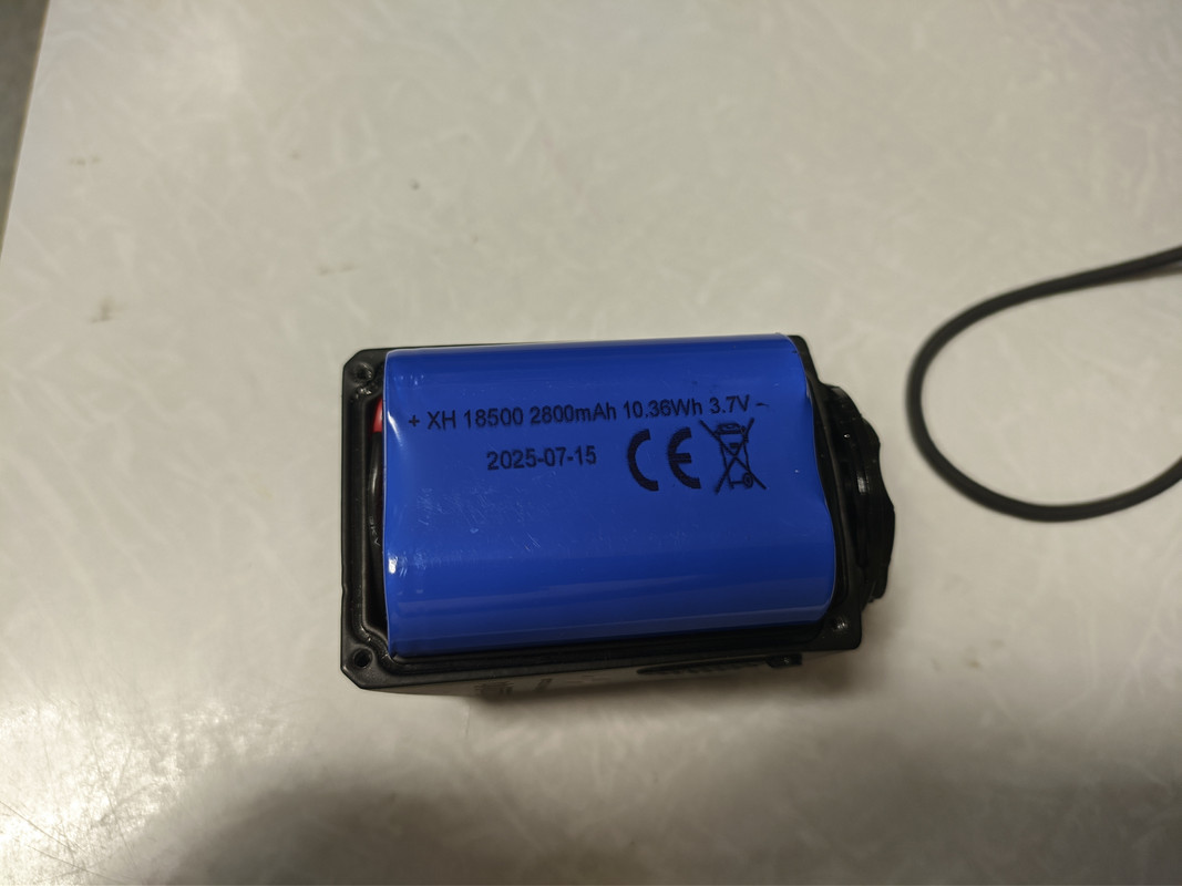

    Аккумулятор 2х18500 (не путать с 18650).
    Отлепим его (он на двустороннем скотче).

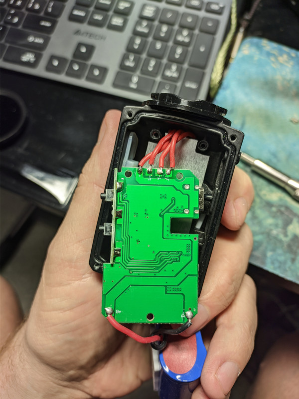

    Плата (уже откручена, это обратная сторона).
    Под платой пластина с диодами.
    Вот забыл их сфотать, но там обычный COB: 4 в ряд для тусклой полоски и единый двухрядный для основного. Сначала загорается верхняя половина, потом весь.
    Стоп.
    А почему сначала загорается верхняя половина, а не нижняя?
    Ай молодцы!
    Эти придурки при проектировании фары перепутали выводы на плате ! 4 контакта на плате, 4 контакта на пластине. Провода припаяны по порядку, причём контакты и там, и там даже подписаны (чтобы сборщики не перепутали)!
    Берём паяльник, поднимаем с пола упавший матюгальник и меняем на плате местами провода "Y-" и "J-".
    Всё, теперь сначала загорается нижняя часть, а потом обе.
    Новый ближний.
    Новый прежний дальний.
    Вот! Теперь у ближнего верхняя отсечка ниже, чем у дальнего!

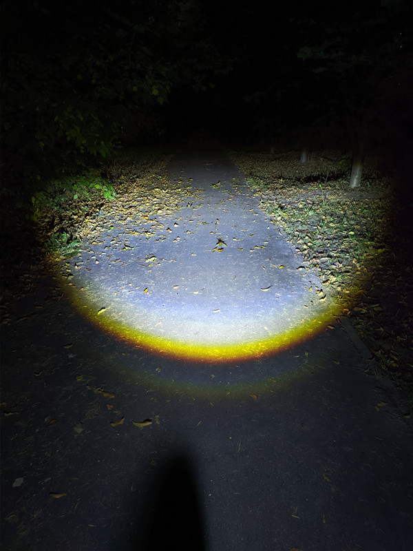

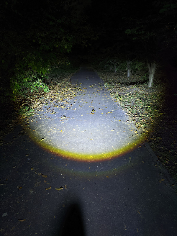

    Узкая тёмная дорожка.
    CBL1600 ближний-дальний.
    Чудо-юдо фаро-фейл ближний-дальний.

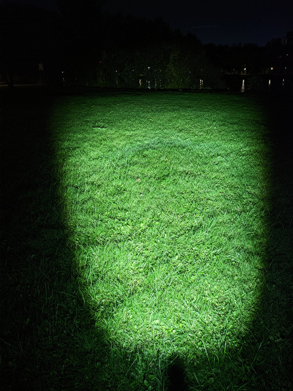

    Поехали на открытую местность.
    CBL ближний-дальний. На фото почти не видно, но в реале дальний освещает деревья на заднем плане почти до самых макушек.
    Гигант среди лилипутов ближний-дальний.
    Короче, в реале глазами разницы между её ближним и дальним почти нет. Во-первых, у дальнего прибавляется реально узенькая полоска, которая ничего не меняет (зато всех слепит, ага ). Во-вторых, у светового пятна сильно пересвечен низ, поэтому что там вдали - вообще почти не видно. Фара не освещает дорогу, она тебя тупо слепит. Вот насколько грамотно, всё таки, сделано у Мэджикшайна! У CBL1600 самая яркая часть пятна - верхняя, и на дороге у пятна примерно одинаковая яркость по всей высоте!
