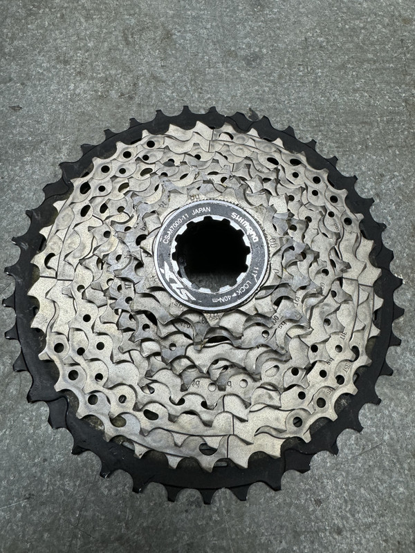

    Нужна помощь, определить, есть ли остатки живого в кассете SLX, если да, какая перспектива цены для продажи.

    Осталось ресурса не меньше 50%. Близко к 60
    критерий такой, что 6 звезд из 11 еще можно использовать? ))
    https://i.postimg.cc/m2bPd0kP/IMG-5035.jpg
    Поставить новую цепь.
    Если она будет скакать по звёздам, то пора кассету продавать выкинуть

    Ставлю на 70% ресурса , а не 60%.
    Ну а цена зависит от покупательского спроса.

    И так стоит новые звезда, цепь и кассета, вопрос в том, насколько эта жива и есть ли смысл выкладывать в продажу.
    Это пускай у покупателя голова болит.
    На этой новая цепь скачет? У тебя 4 звезды уже с приличным наклёпом. И с какого растяжения цепь перестаёт скакать? Это и надо знать / указывать. Если у покупателя есть пачка подрастянутых цепей или он давит как девочка 8-летняя, то прослужит еще очень долго.
    не проверял, при замене звезды на NW сразу заменил и цепь и кассету
    Новая цепь 100% будет скакать. Если найдётся желающий такое купить - почему нет, может, кому то три большие звезды надо.
