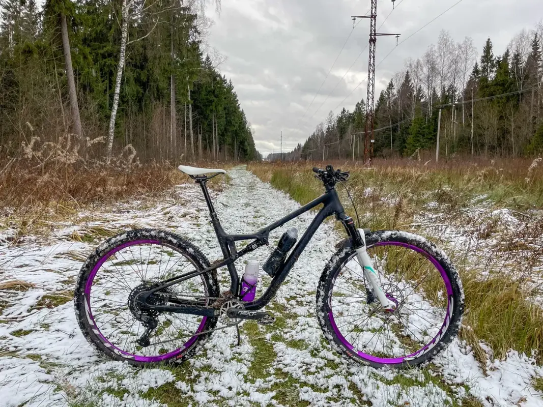

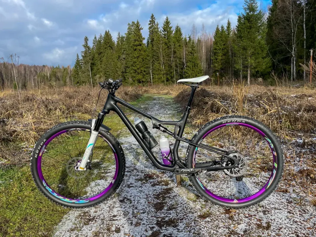

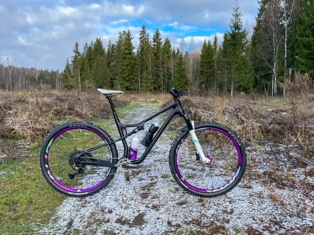

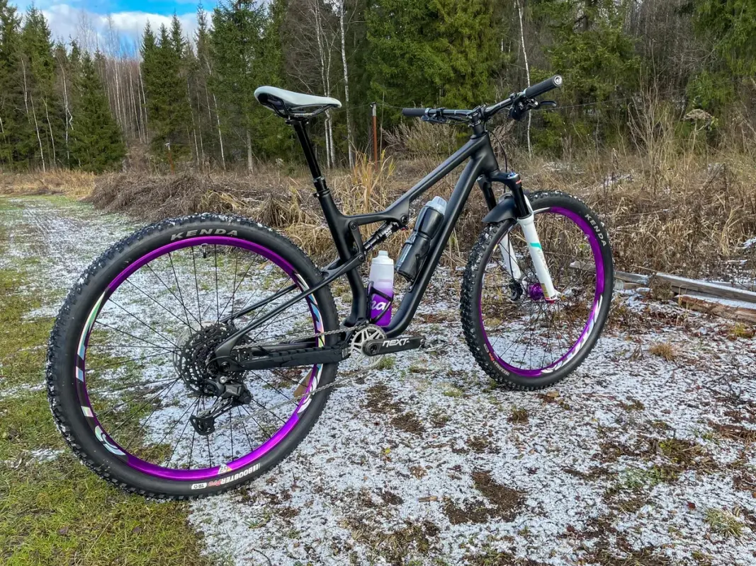

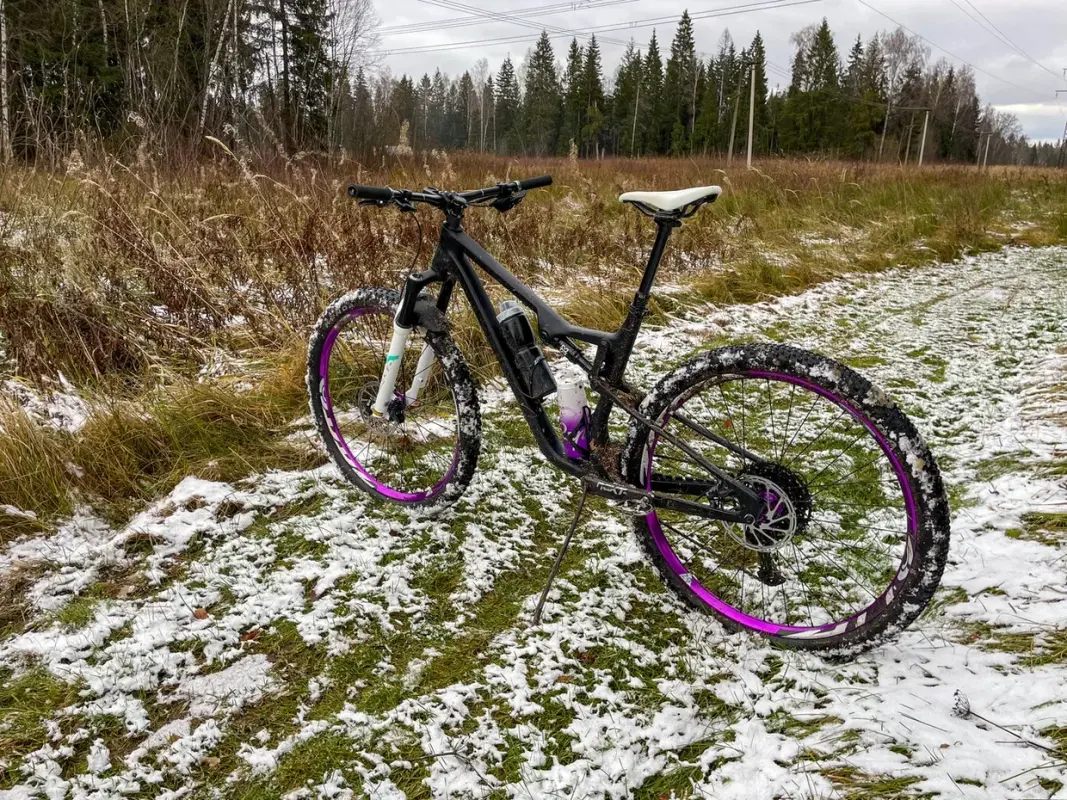

    Ну и получилось то-что вы видите на фото)

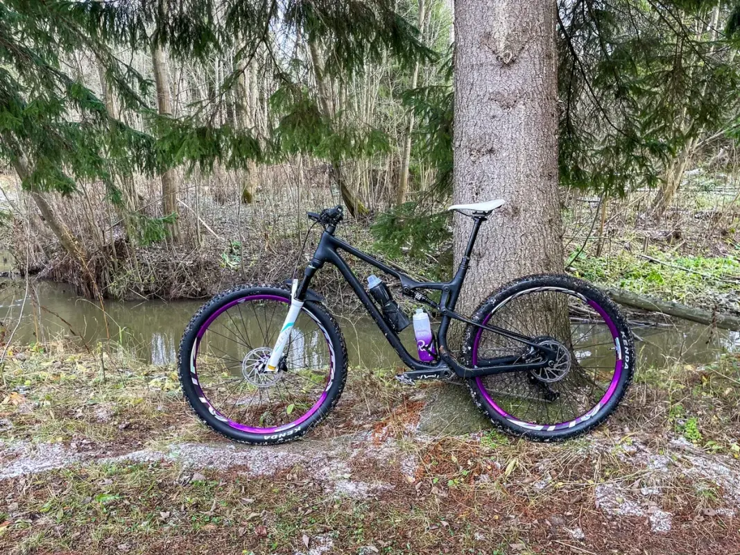

    Рама – ICAN S5, размер L
    Здесь можно посмотреть детальные фото рамы. https://forum.velomania.ru/showthrea...=1#post9528990

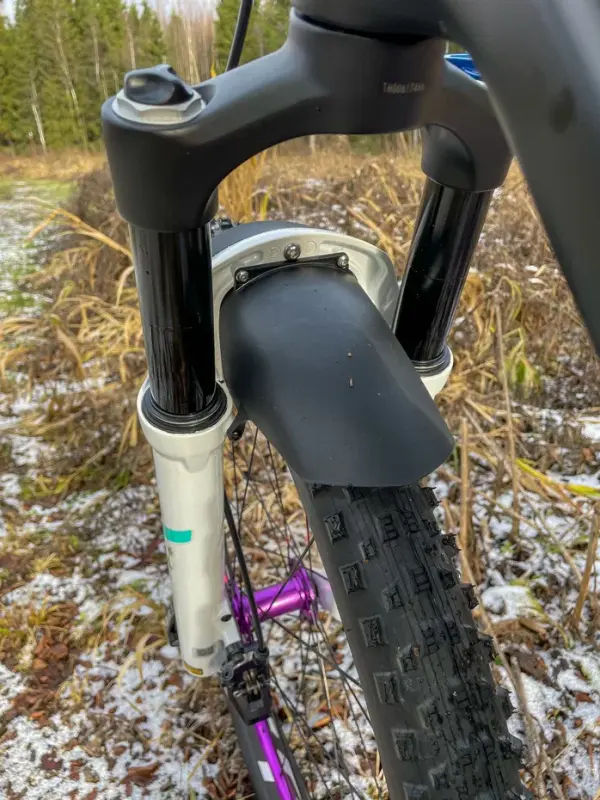

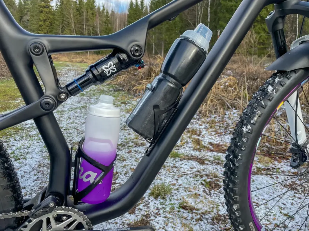

    Амортизатор – X-Fusion O2 RL 165x42.5 (против 165х40 в стоке, что увеличивает ход рамы примерно до 106 мм) Куплен на Авито за 12 тыс.

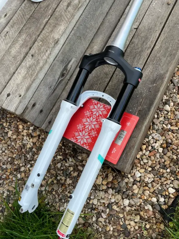

    Вилка SR Suntour Raidon 34, ход 100 мм.
    Вполне работоспособная вилка, с хорошим 34-м шасси. Согнана до 100 мм. Версия с цанговой осью, которая считается ненадежной, забивающейся грязью. Куплена новой с дербана за 15 тыс. на Авито. Вес для 34-х ног и Сантура – относительно терпимый). Классное исполнение крылышка – мне понравилось.

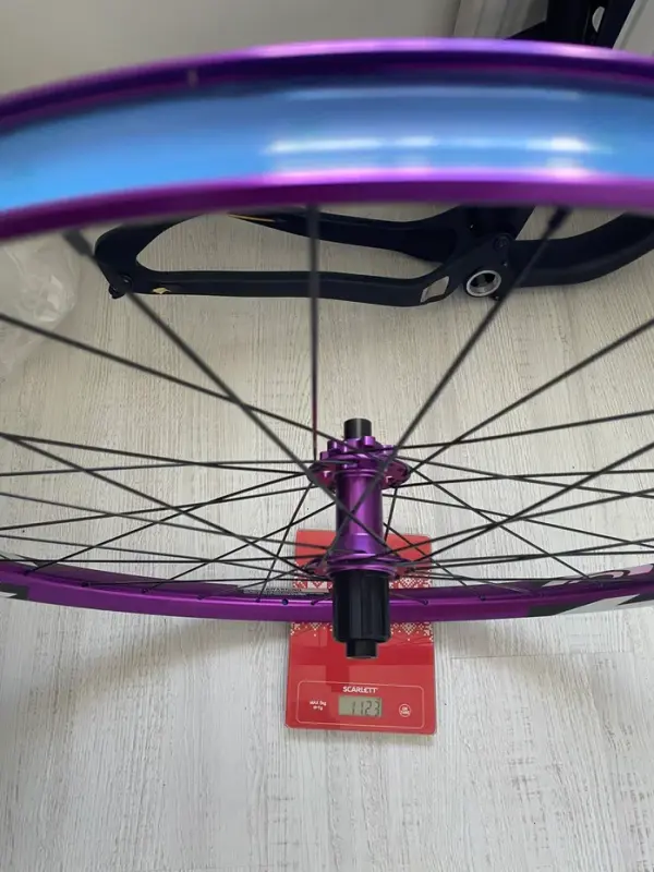

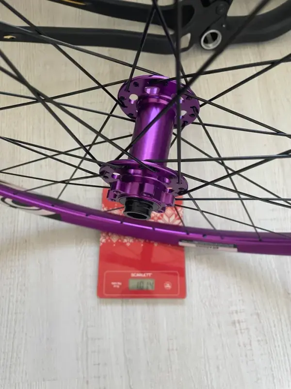

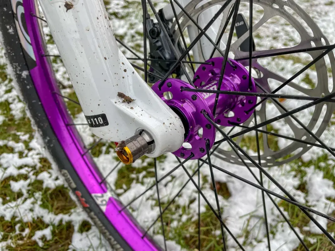

    Колеса: ZTTO DR390 https://aliexpress.ru/item/100500617...00036140438662
    Колеса с наибольшей внутренней шириной обода (30 мм) из тех, что не карбоновые и можно купить в сборе на Али.
    Вариант в симпатичном цвете Adilka – edition. Ровные, жесткие, очень тихий, почти бесшумный рэтчет (как я люблю тихий рэтчет!)
    Комплект с доставкой обошелся на Али распродаже всего в 9 тыс. (без всяких купонов – просто такая цена была). Best buy!

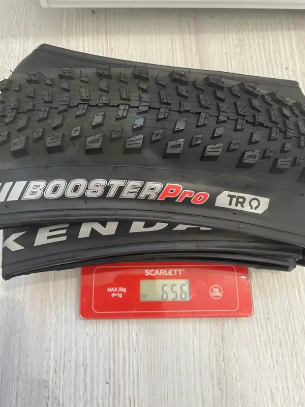

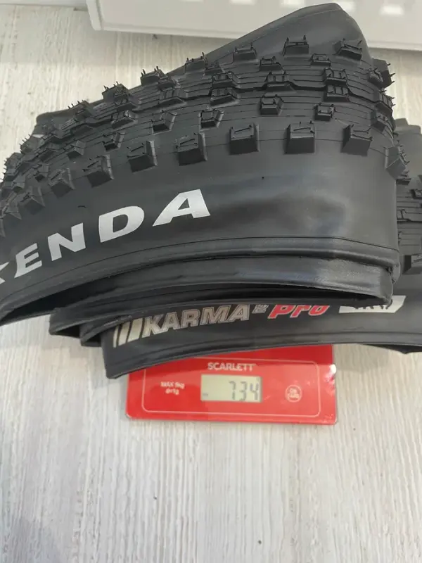

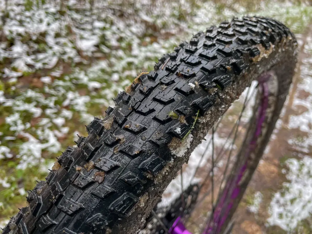

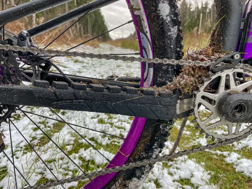

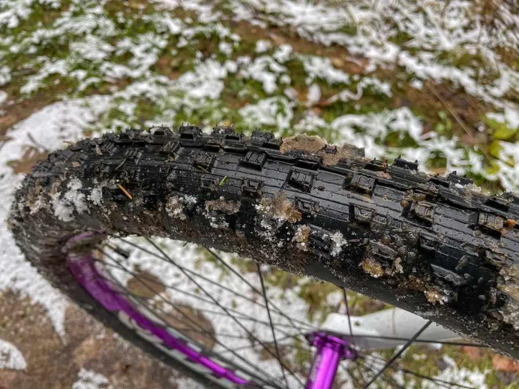

    Покрышки: Kenda Booster/Karma 2.4
    Просто офигенные. Низкий вес, продаются просто в Триале без танцев с доставкой. На этих ободах – честные 2.4, не маломерят (60.5 мм по баллону).
    Прекрасно становятся и стоят бескамерно. Неплохо держат даже в условиях как на фото. Мне очень понравились.

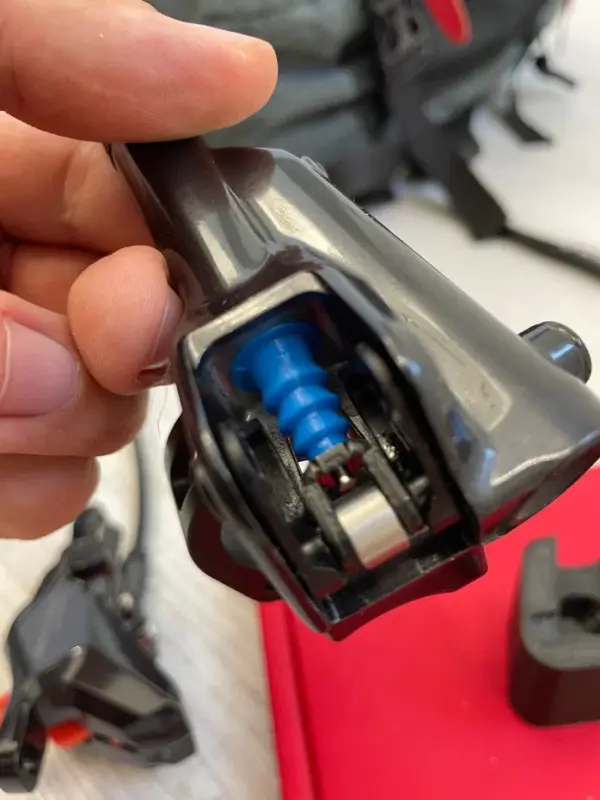

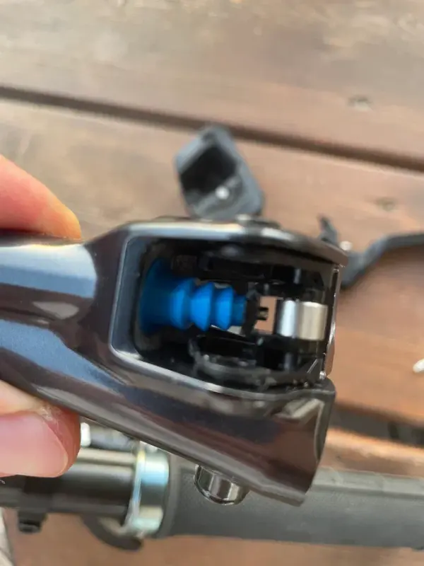

    Тормоза – Deore 6100 c установленными «жлобстерами» от LexaPskov.
    Думаю, описывать Деоры и проблему с защитой ручек Shimano - не нужно.
    Решение от Лехи мне кажется хорошим вариантом. Установить легко)
    Подробнее про «жлобстеры» здесь:
    https://www.youtube.com/watch?v=qlKzDhzouLo
    Роторы – 180 мм поддельный “Sram” с Али.
    При установке торомзов - целая проблема была найти оригинальные Шимано-фитинги, с широким сечением (у реплик – отверстие малое и пропускная способность снижена)

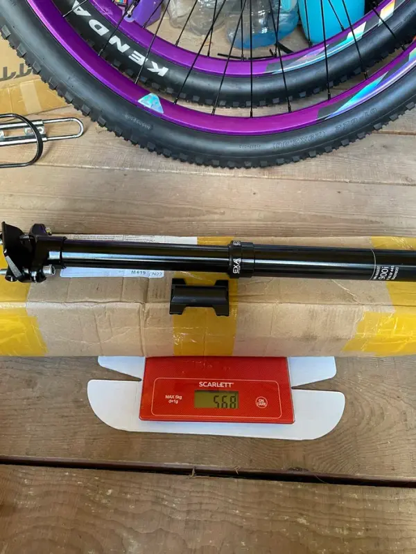

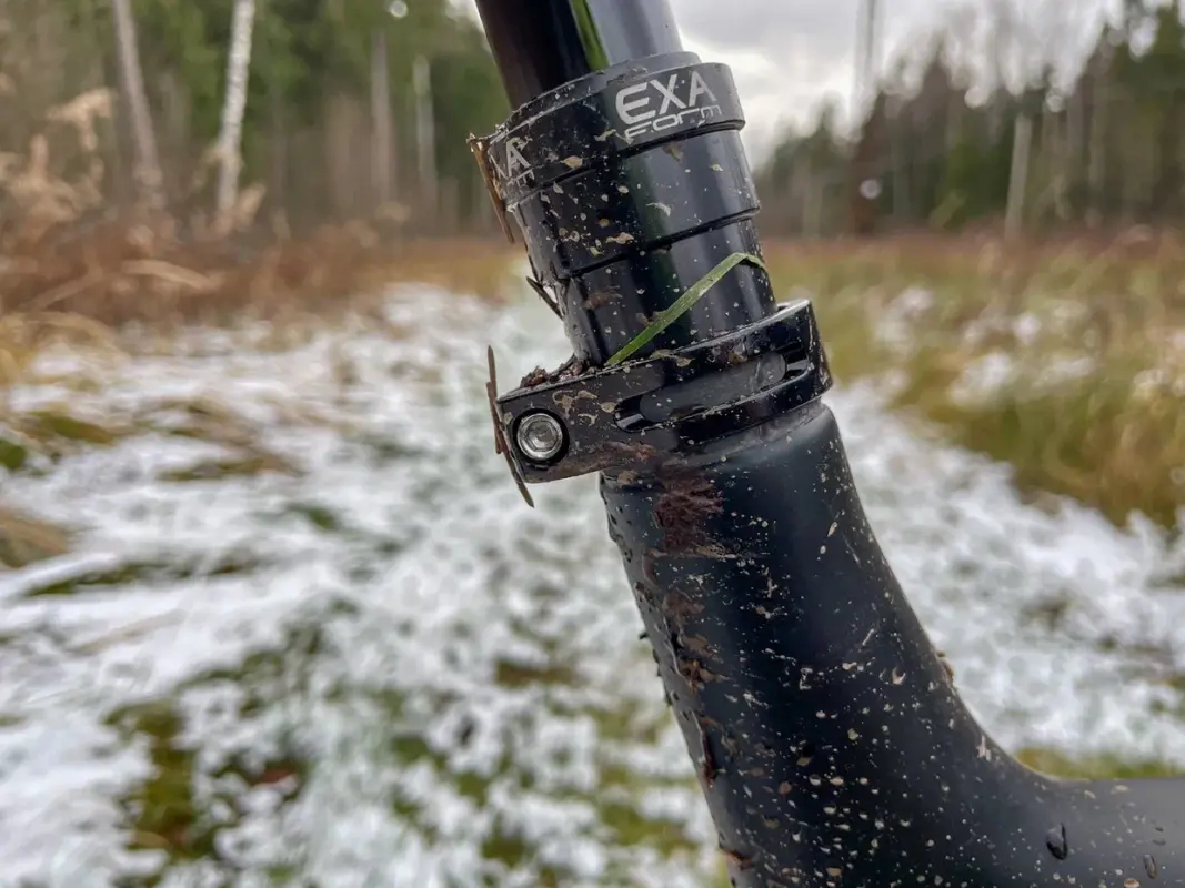

    Подседельный штырь – народный KS EXA FORM 900i 150 мм 31.6
    Штырь с непревзойденным соотношением цена-качество. Легкий для такого недорогого. Не одноразовый (поддается переборке и обслуживанию). Нормально работает (у меня в семейной велоконюшне 4 таких). В концепцию этого байка вписался идеально. Его минус - у него высокая голова и высокий ободок в районе зажима, предельно утопить в раму так низко как, например тот же Revive на моем Knolly - не выйдет. Но здесь это не важно.
    Пришел в новой версии с чуть лучшей, чем раньше, манеткой, трос теперь фиксируется винтом не на актуаторе штыря снизу (как раньше, что было неудобно при установке), а на манетке.

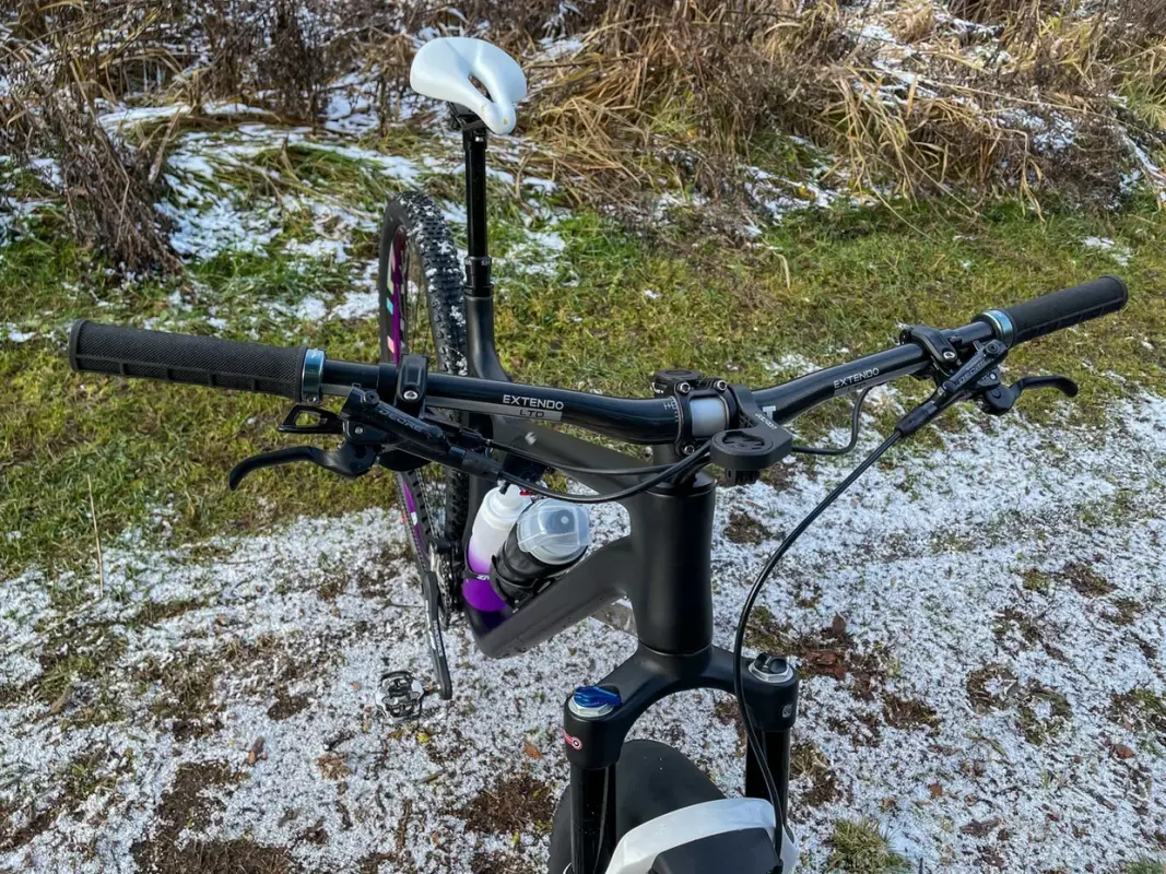

    Вынос что то UNO-подобное длиной 35 мм, предельно недорогое с Али.
    Руль 3T Extendo флэт 12° карбон оригинал. Обожаю рули с 12° бэксвипом, не могу долго кататься на стандартных 9° рулях, немеют руки. Обнаружил этот эффект на своем эндуро-подвесе (там SQLab 3OX алю).
    Теперь на фэт тоже хочу какой-то руль 12°
    Грипсы – сток от Orbea на lock-on. Вроде удобные, но концептуально сюда нужно что-то полегче.
    Седло – известное ElitaOne carbon с Али, для меня проверенно-удобное, присиделся к нему.

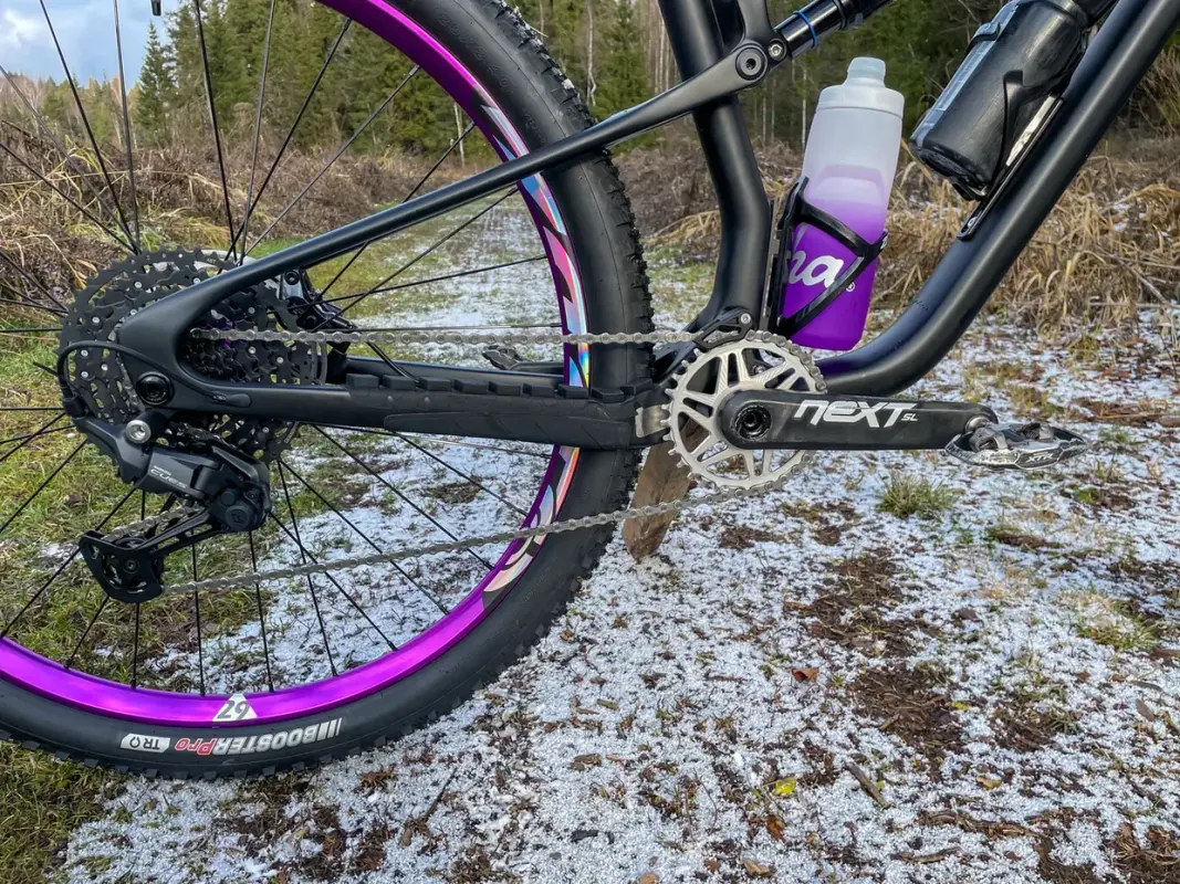

    Группа – Shimano Cues 1х10. Кассета 11–48, манетка, переключатель и цепь – все Cues.
    Хотелось попробовать, что за переключение такое волшебное, которое так хвалят обзорщики. И оно действительно за свои деньги - отличное. Очень безошибочное, тихое, но немного ленивое если говорить про переход на малые звезды. Переключаться под нагрузкой – не смог себя заставить, и это качество оценить не смог)
    10-скоростной вариант выбран так, как планируется снять сюда с другого велика манетку XTR, - тогда будет вообще песня. Еще хочу попробовать поставить сюда китайскую кассету ZTTO 11–50, посмотреть, что будет. Будет хуже, это – точно. Но интересно, насколько именно) Кассеты такие в хозяйстве есть, а вот сравнить "в лоб" на одном велике пока не доводилось.
    Каретка и звезда 32T - Neutrino

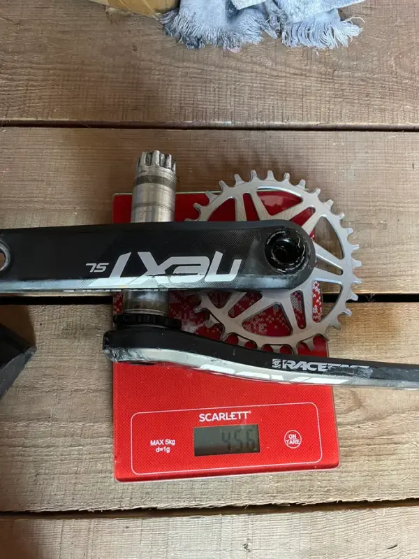

    Шатуны – RaceFace Next Carbon 175 с 30-м валом. Такие были под диваном)
    Возможно, переставлю их на фэт, а сюда куплю RIRO, так как вал длинноват, стоит проставка, можно поставить шатуны с более узким Q-фактором.
    Педали – XTR SPD с платформой, старые но хорошие. Тоже из-под дивана.
    Если говорить про процесс сборки – то было два нестандартных момента.

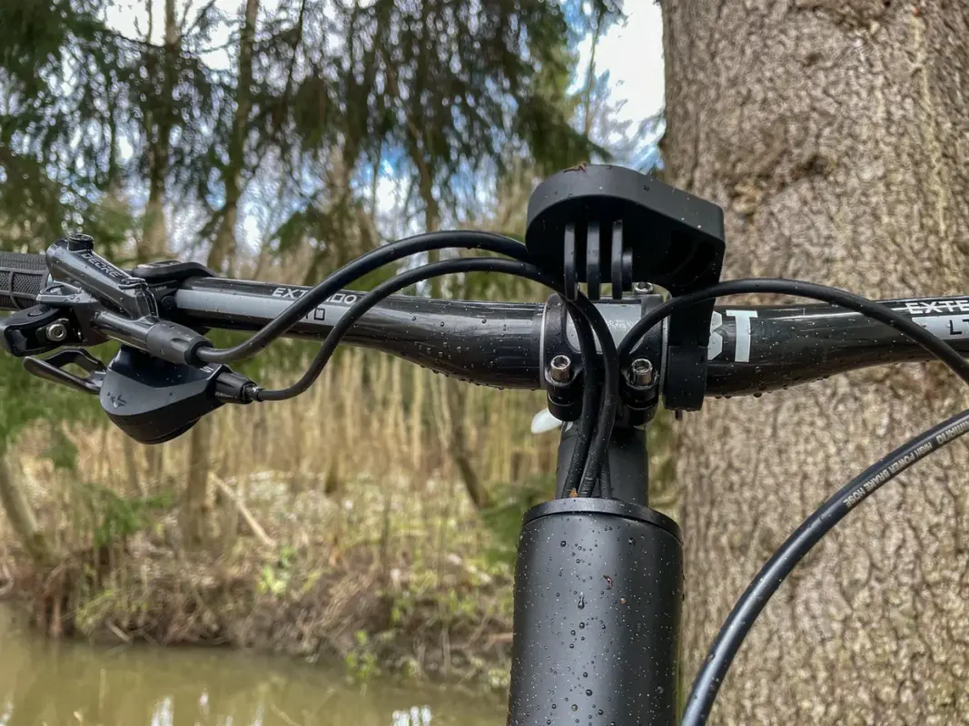

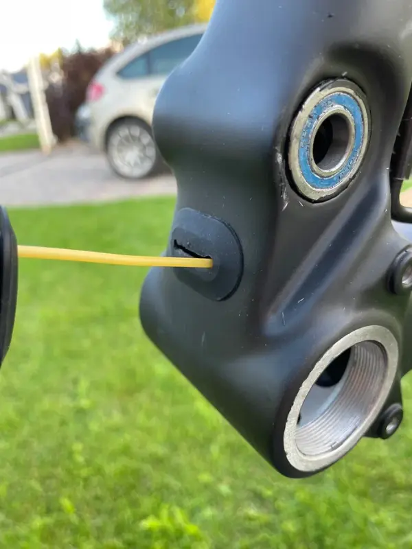

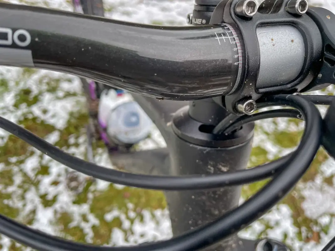

    Первое – это долбаная проводка через рулевую (и вообще полная внутренняя проводка).
    Если на гревелах-шоссерах я хотя бы понимаю, зачем она нужна – то тут…
    Это что, как-то принципиально красивее и аэродинамичнее, чем обычные порты сзади и сбоку от рулевого стакана?
    image hosting
    Выглядит ничем не лучше. Огромная дыра для забора грязи. Со сборкой – гемор. Да еще кольцо это с отверстиями под проводку – куда-то вбок постоянно хочет уехать.
    Знал бы, что по-прежнему можно было выбрать проводку с боков рамы – выбрал бы ее 100%. Менеджер, с которым я общался – сказал, что это невозможно больше. А позже люди заказывали раму с нормальной проводкой, так что тут я немного лоханулся. Не будьте как я)
    Ну и вообще, с проводкой пришлось попыхтеть. Вроде бы – только недавно собрал гревел c полной внутренней проводкой… Но здесь показалось даже несколько сложнее и дольше.

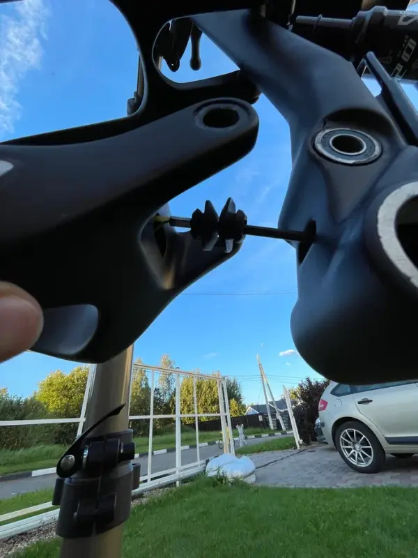

    И второй момент – это ось с недорезанной резьбой. То есть, резьба на оси кончается раньше, чем ось затягивает колесо. Оказывается, проблема в интернетах давно описанная, я просто не знал. Аж шлицы сорвал на оси, на фото видно.
    Спасибо добрым людям, подсказали. Шайба М12 под шляпкой оси – и проблема решена.
    И еще – не понравился стоковый зажим подседела. Не самый легкий и по размеру – не отсюда. Однажды заменю. Наверное).

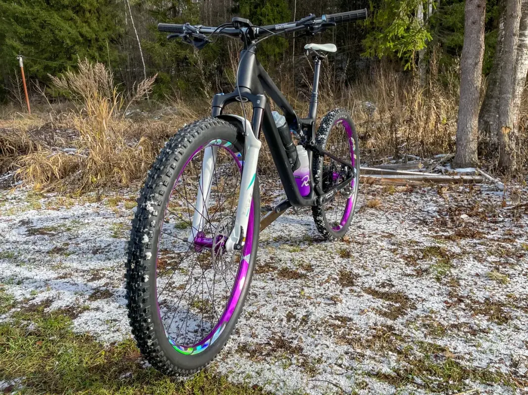

    Вес получился – 13 кг с копейками.
    Можно сделать (грубо)
    Минус 700 на вилсете.
    Минус 300 на кассете
    Минус 400 на вилке
    Минус 100 на грипсах и разной мелочевке.
    То есть, он может стать 11.5 кг. Но пока не буду. Хочется по-настоящему прочувстовать оборудование этого класса)

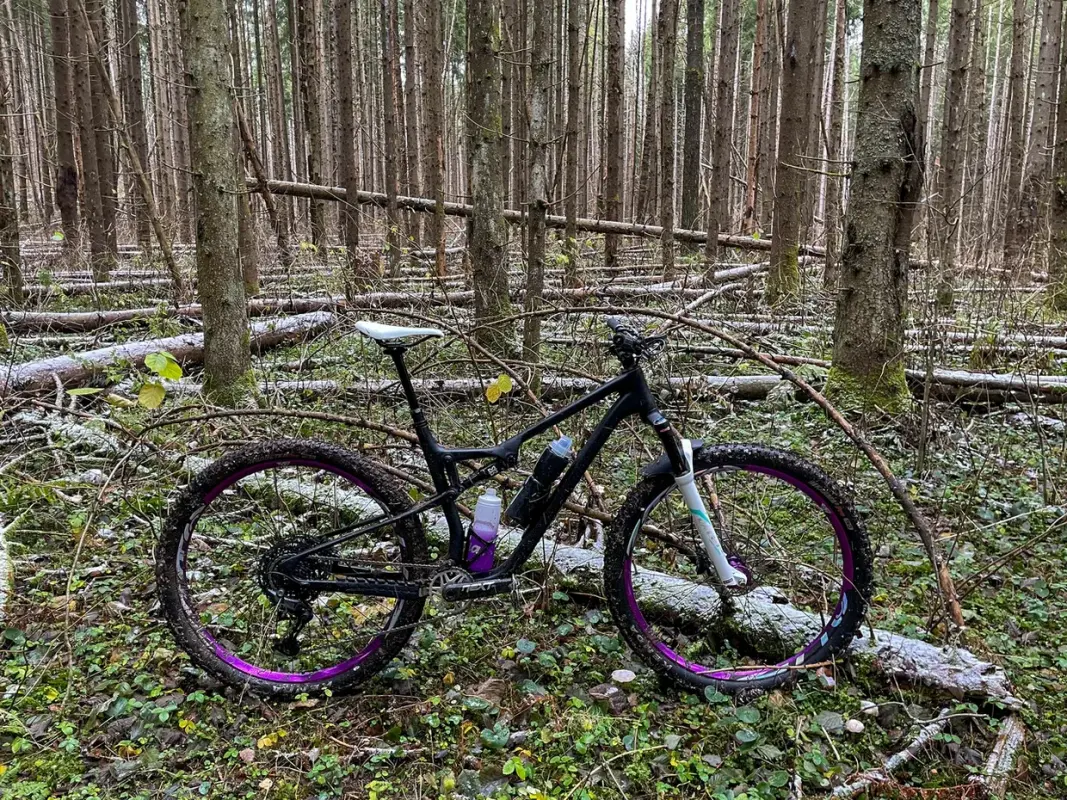

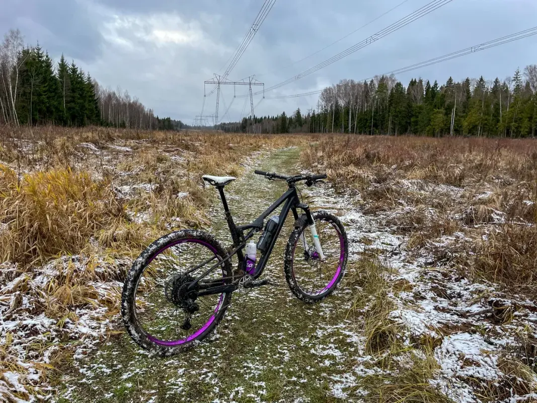

    Впечатления от велосипеда:
    Он кажется именно тем, что я от него ожидал.
    Классный. Классный велосипед, сплошной восторг. Катит, съезжает. Подвеска достаточно жесткая чтобы все педалилось, и при этом контроль – великолепный.
    Однажды, покатавшись подольше, я смогу выговорить что то более осмысленное.

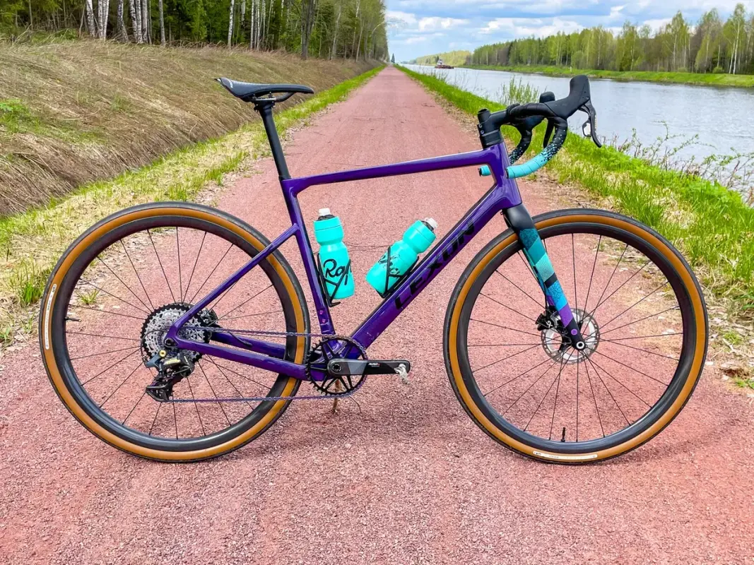

    По сравнению с гревелом Lexon GFX:
    Гревел – это дорожный велосипед. Он для разных дорог, но для дорог.
    Руль-баран — это по моему мнению - не про эргономику. Это про аэродинамику имхо. Это про большие расстояния, высокую скорость, эффективность и легкость пожирания большого количества километров, и про действительно тихие дороги, которые возможно связать в интересный маршрут только через куски грунтовок.
    Гонять трейлы на гревеле нельзя. Ну, то есть, на спор можно, или если ничего другого, кроме гревела - нет. Но по сравнению с любым байком с рулем-палкой – считай, нельзя. Атакующую позицию на гревеле фактически не займешь. Тормозить одним пальцем и второй фалангой с контролем сцепления – не получится даже на гидравлике (не говоря уж про механику). Качать кочки на гревеле? Я – пас! Локти шире, и загрузить колеса в повороте? Никак… А это все – основы MTB катания, база, без которой не стоит пытаться катать так, как предполагает MTB. Зато по дороге гревел может уехать действительно далеко. Мое личное мнение – гревел это про заезды от 150-200 км. На дистанциях до 100 мне интереснее на MTB, и не катать при этом только дороги.
    Этим летом я проехал на гревеле 404 км за раз, соло (в одного) 17 часов в седле, 21 час – общее время заезда, 23.6 средняя. Такое, конечно, на MTB не исполнить.
    Но для проехать сотку грунтами – мой выбор – однозначно MTB. Мне так просто интереснее – что-то попутно съехать, прокачать, спрыгнуть.
    По сравнению с гревелом, S5 катит все еще легко. Можно ломить стоя, он не кажется диваном или трактором, по крайней мере – на грунте. Но насколько же больше контроля! Но и, конечно, всю эту подвеску надо будет обслуживать…

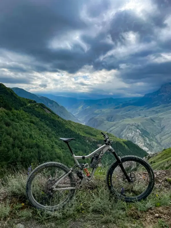

    По сравнению с Enduro-AM (Knolly Warden)
    О, они совсем разные.
    Knolly Warden с пружинным амортом Push 11-6 и вилкой Ohlins, маллет с энглсетом и углом менее 63 – это просто песня в горах. Но чтобы кататься в горах регулярно и с кайфом – постепенно затачиваешь велик под это. Злая прочная резина, башгард, крупные роторы, мощные тормоза.
    И трансмиссия.
    Ведущая звезда на моем Knolly Warden – 26t. Кассета 11–50. А станет 10-52. Шатуны 165 мм. И, поверьте, это – нифига не перебор, я шел к этому постепенно.
    Несколько лет назад на очень красивом и сыпушном трейле Кизил-Кая в Крыму я понял, что на горном велике хочу вернуться обратно на топталки. И до сих пор кайфую от этого решения.
    Можно ли на эндурике задушить подвеску, поставить резину полегче и понакатистей и кататься в Подмосковье? Можно, но нужна еще другая ведущая звезда, и все равно он будет тяжелый. Съедет он в подмосковье – все что угодно. Но если попадешь в дождь – надо будет обслуживать Push и Ohlins, что не то же самое, что X-fusion и Suntour. И катит S5 все же заметно легче. При этом драматического ухудшения возможностей для езды вниз в плоском регионе – не наблюдается.
    И еще, S5 по сравнению с Knolly – совсем не выдергивается. Видимо, более длинные перья и, возможно, 29 а не 27.5 сзади.

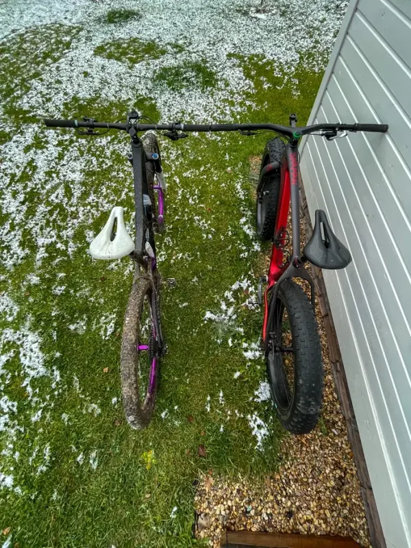

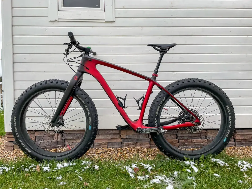

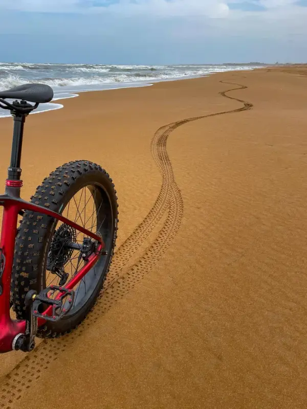

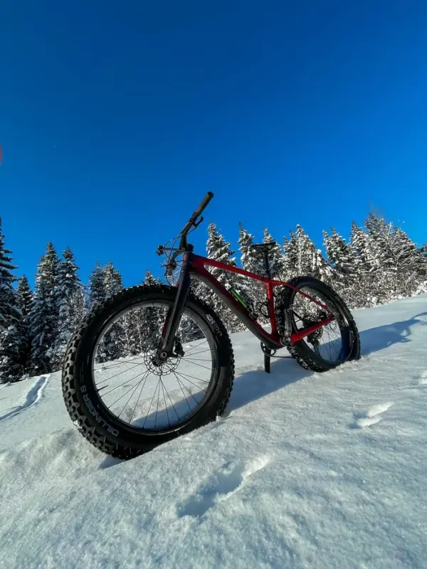

    И наконец, по сравнению с Фэт-байком.
    Легкий sub 12 кг фэт на карбоколесах и JJ 4.0 – гораздо более быстрая штука, чем можно подумать при взгляде на нее и без опыта катания на такой.
    Он вполне катит по асфальту, он может среднюю под 30 если захотеть (не у меня, но у меня бывало 22 средней на дистанции под 100), он может в некоторую амортизацию, не сушит руки, он может ехать трейлы и его по сравнению с подвесом почти не надо обслуживать. На нем дроппер, широкая палка и неплохие тормоза.
    Так что не так?
    Ну, он очень странно выглядит и привлекает к себе ненужное внимание, он очень зависим от давления в покрышках, которое надо оперативно регулировать при смене покрытия. У фэта широкий Q-фактор. Также, у него специфическая трансмиссия (у моего 30х11-50). И XC подвес все же поинтереснее – и побыстрее на плоском и поагрессивнее на трейле.

    Graziano, Хорошие велосипеды, веса приятно удивляют, местами даже не верится
    Хорошо обозначил что есть что и для чего, сразу отсек ненужные вопросы типа "что такое грэвел"
    нравится как все бюджетное и хоба Next SL
    из под дивана же, что может быть еще бюджетнее[COLOR="Silver"]

    ну и как вам крутиться с таким расположением кареточного узла? сьезжат это конечно хорошо. но рама позиционируется как КК. а там все же на первом месте крутилово;
    Честно говоря, не совсем понял про расположение кареточного узла. Что с ним не так?
