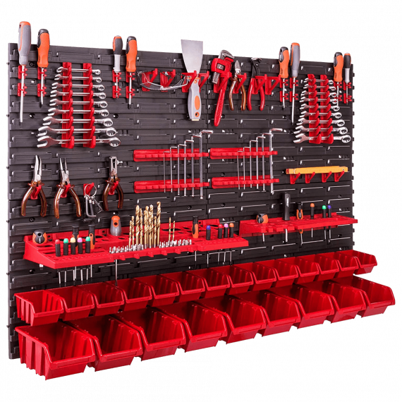

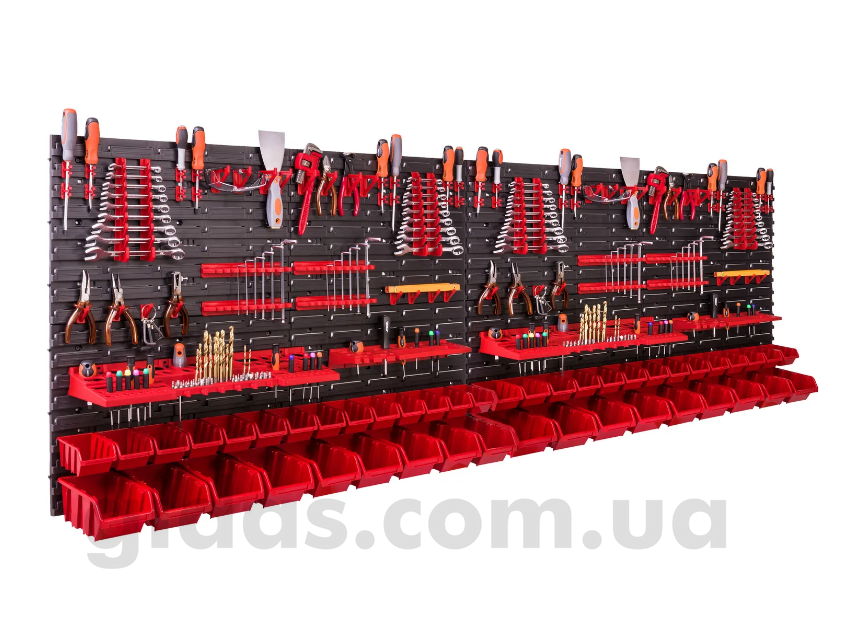

    И у меня вопрос как ?, с помощью чего ?, можно реализовать подобную плоскость на кирпичной стене и крепежи для ключей ?...
    В смысле, как сотворить подобное из ховна и палок? Статьям типа "20 идей..." несть числа. Ну или дедовский способ - лист фанеры, алюминиевый профиль, гвоздики, баночки...
    PS. Для меня самого тема более чем актуальна. Никак не наведу порядок в гараже, все барахло вперемежку: и велосипедное, и мотоциклетное, и рабочее, и прочее.

    Прислоняешь к стене лист 10мм фанеры (или несколько, если таких больших не найти), его то уж закрепить не проблема будет, и дальше всё привинчиваешь к нему.

    Лист фанеры, дрель, саморезы, остальное не нужно. Ну если ты хочешь туда банки с болтами ещё цеплять то чуть посложнее, но их лучше в шкафчике отдельном хранить.

    Лист фанеры в Украине будет по цене 30 % от стоимости той что на фото. Вот только по чем крепежи. Сейчас позвоню, узнаю. Может крепежи суперски дорого.
    Наверное лучше один раз купить все заводское и не выдумывать.

    Я так понимаю, что нижний ряд коробочек имеет опору или задуман иметь опору на столешницу верстака. Иначе, слишком большая масса стенда будет. На кирпичи надо смотреть, крепкая кладка или такая ветхая, что кирпичи вываливаются. Какая толщина стены. если вообще перегородка в 1/4 кирпича, тогда придётся выставлять опорные бруски вертикально, если стена слабая. Перегородка в полкирпича тоже должна осторожно сверлиться. чтобы удержать стенд.

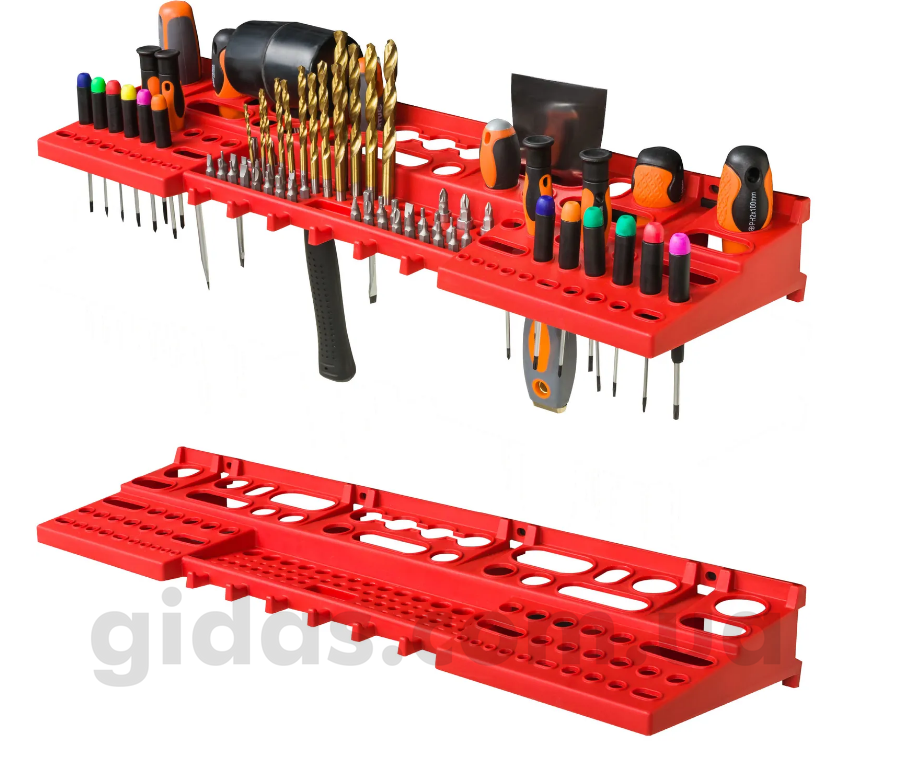

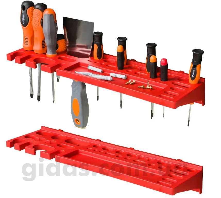

    Как сделать вот такого плана штукенцию
    Так сделать что б ее можно было без проблем прикрепить к аертикальной поверхности.

    Спасибо. У меня в пол кирпича. Вы правы нужно выставлять опорные бруски. Еще раз огромное спасибо за своевременный и необходимый совет.
    На 3d принтере напечатать, либо фрезеровать из фанеры, материал прочный должен быть, чтобы выдержать тяжёлый металл. Или еще как-нибудь.
    А может оно продается и стоит не дорого. Такое выдел кто то в продаже ? Может на том же али експресс ? Или лучше заменить коробочками для свердл и бит ?

    Как оно правильно называется ?
    https://www.google.com/search?client...A0%D0%A1+65703

    Спасибо !!!!!!!!!!!!!! Супер. Есть такие в продаже по цене от 5 $.
    Полка с отверстиями под инструмент. Полка для инструмента пластиковая.
