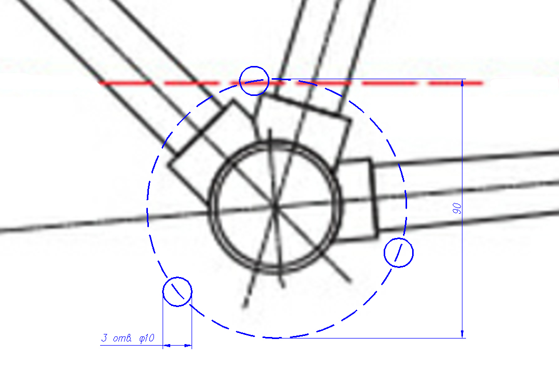

    выбить можно просто молотком
    запрессовать - при помощи больших шайб (из строймага) и двух длинных шпилек М8
    1) Удары молотком по подшипнику или по оси?
    2) Поподробнее как запрессовывать?
    3) Не будет ли после запрессовки болтаться подшипник?????
    Крокодил ХВЗ
    не дома
    9,058
    46
    да
    дохлым промам хуже уже не будет
    пару шайб покрупнее
    https://vfl.ru/fotos/e9de6ee023510230.html
    в них по три отверстия ф8..ф10мм
    и три шпильки ф8..ф10 с гайками
