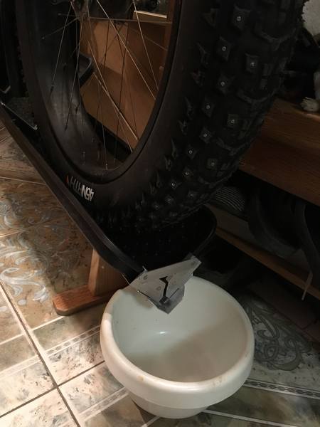

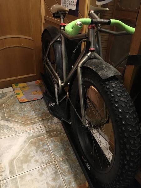

    На ум пришла вот такая конструкция. Из фото все должно быть понятно. Основной материал -- алюминиевый уголок и поддоны для обуви 3 шт. Общие затраты порядка 500 руб.
    Уголок закреплен на двух деревянных опорах. Имеет наклон, чтобы вода стекала в одну сторону, в специальную емкость. В районе колес сделаны надставки из такого же уголка распиленного вдоль. Они нужны для того, чтобы нагрузка от колес (в частности, широких у фэтбайка) не приходилась на пластмассовые поддоны. Для поддонов сделаны пазы, поэтому они легко ставятся и убираются. В районе педалей поддоны сделаны шире, так как с педалей также капает грязная вода.
    Конструкция получалась очень легкой, но при этом вполне прочной, спокойно выдерживающей несколько десятков килограмм груза, размещенного на двух велобагажниках. Под ней свободное пространство, где можно поставить обувь и т.п. Ничто не мешает протирать пол. Переднее колесо фиксируется в V-образном пазу и не виляет. В районе седла велосипед фиксируется цепочкой к стене, чтобы случайно не упал.
    Грязный велосипед с улицы устанавливается на поддоны, а пол протирается тряпкой от того, что успело накапать. Дальше ждем, когда грязь стечет в емкость. Был случай, когда с фэта натекло 1.5 л воды. Лед таял довольно долго -- несколько часов.
    При необходимости велосипед можно вымыть водой (щеткой, тряпкой). Вода собирается в ту же емкость, а не льется на пол. Если немного пролили, не беда: пол легко протирается тряпкой, а велосипед при этом не мешает, так как "парит в воздухе", а не стоит колесами на полу, загораживая дальнюю сторону пола.
    В "полной боевой готовности" подставка используется для фэтбайка в зимнее время. В остальных случаях часть (или даже все) поддонов не используется.
    На этом фото не цепочка, а пока шнурок:
    Потом его заменили на цепочку. Она удобнее, поскольку она любым звеном удобно цепляются за крючок в стене, что позволяет прикрепить разные велосипеды, а также поставить велосипед другой стороной.
    Подставка используется несколько лет. Особенно удобно, когда приезжаешь с продуктами из магазина и просто ставишь велосипед на нее, не тратя время на всякое мытье. Также коты не имеют возможности использовать грязные покрышки в качестве подушки. Но "весенняя капель" неизменно вызывает у них интерес. Емкость с водой приходится закрывать "дуршлагом", чтобы кое-кто не запустил туда чистые лапы.
