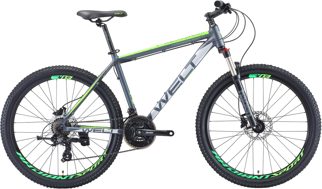

    И так , что имеем в наличии ( точка отсчёта так сказать ), описание лесипеда который тюнингуем/дорабатываем под себя любимого :
    Горный велосипед Welt Ridge 1.0 HD – для взрослых, увлеченных ездой по бездорожью, имеет раму горной конфигурации Alloy 6061 которая позволит Вам на полную мощность почувствовать прелесть интенсивного катания.
    Технические характеристики:
    Рама Alloy 6061
    Вилка Hagen MRK 100mm MLO пружинно-эластомерная
    Манетки Shimano Altus SL-M310 3x7
    Передний переключатель Shimano Tourney FD-TZ-500
    Задний переключатель Shimano Tourney RD-TY-300
    Шатуны Prowheel alloy 42/34/24
    Кассета  MF-TZ500-7 14-28T  14-16-18-20-22-24-28T
    Количество скоростей 21
    Диаметр колеса 26.0
    Покрышки Radiant 26 x2,35:
    Передний тормоз Shimano M-315
    Задний тормоз Shimano M-315
    Рулевая колонка 1-1/8" безрезьбовая
    Разработка Германия
    Производство КНР (Тайвань)
    Модель Ridge 1.0 HD

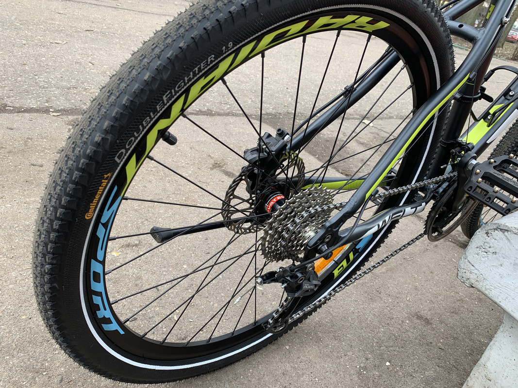

    Что заказал ( купил ) уже в этом 2023г, не без вашей помощи парни :

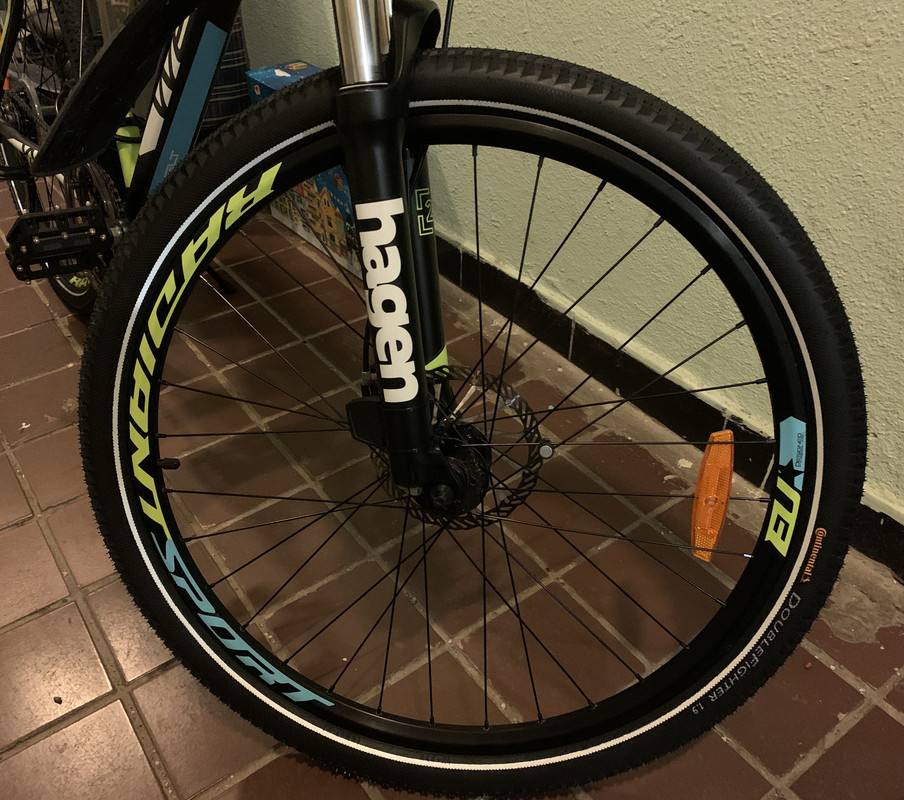

    1) Покрышки Continental Double Fighter III 26" ( 2900р-шт х2шт = 5.800р )
    https://www.birota.ru/shop/aksessuar...6/?offer=55295

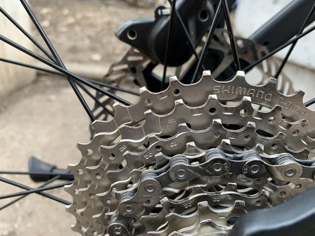

    2) Цепь KMC Z9 на 9 скоростей, замок ( 1200р )
    3) Комплект втулок Novatec на промах с эксцентриками 32 спицы
    Перед 100мм QR (D041SB) 2 прома
    Зад 135мм QR (D042SB) 4 прома (~3500р )
    https://www.avito.ru/moskva/velosipe...32h_2471778475

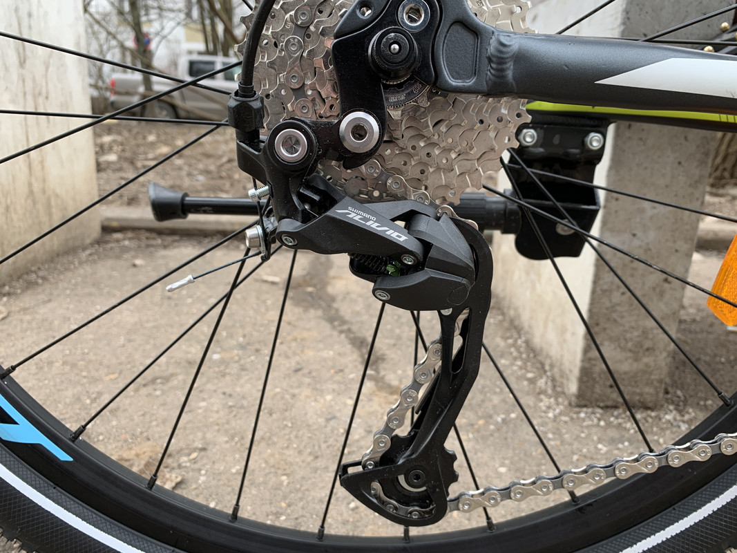

    4) Задний переключатель и манетки Shimano Alivio M3100 ( 5.500р )
    5) Кассета Shimano Alivio 9ск 11-34 ( 2.600р )
    6) Работа мастера по замене комплектухи 6.000р ( минус б/у детали 2 втулки , трещётка MF-TZ500-7 14-28T  , покрышки Radiant 26 x2,35 , седло новое не использованное , переключатель Shimano Tourney RD-TY-300 , манетки Shimano Altus SL-M310 , грипсы новые ) - 2000р
    Итого затрат по апгрейду ( при этом всё покупалось в Москве и Питере ):
    ~24.600р ( не считая по мелочи : бутылки для воды , рамной сумки, звонка , насоса , грипсы , педали и т.д )
    P/s Вывод : Если все работы делать самостоятельно и закупать расходники ( комплектующие ) на алиэкспрес по акциям , то затраты на весь апгрейд составят 14-17,000р + ваше личное время на апгрейд/тюнинг/доработку .

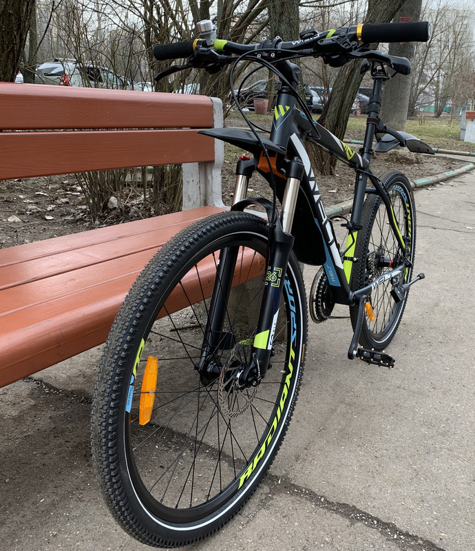

    Фото после покупки ( ещё пустой в заводской комплектации , но уже с другим сидением и крыльями купленными отдельно сразу при покупки вела) :
    Новые покрышки :
    Фото конечного варианта ( то что получилось по итогу ) :
