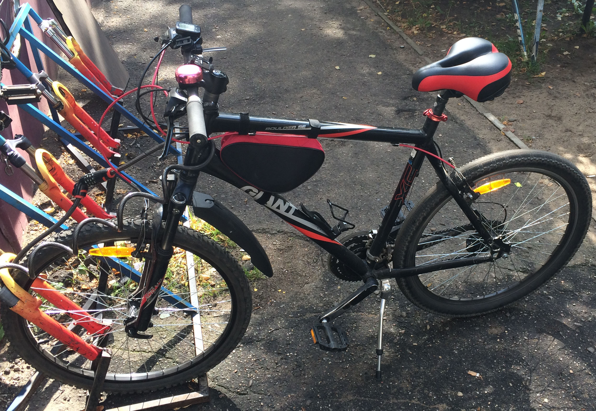

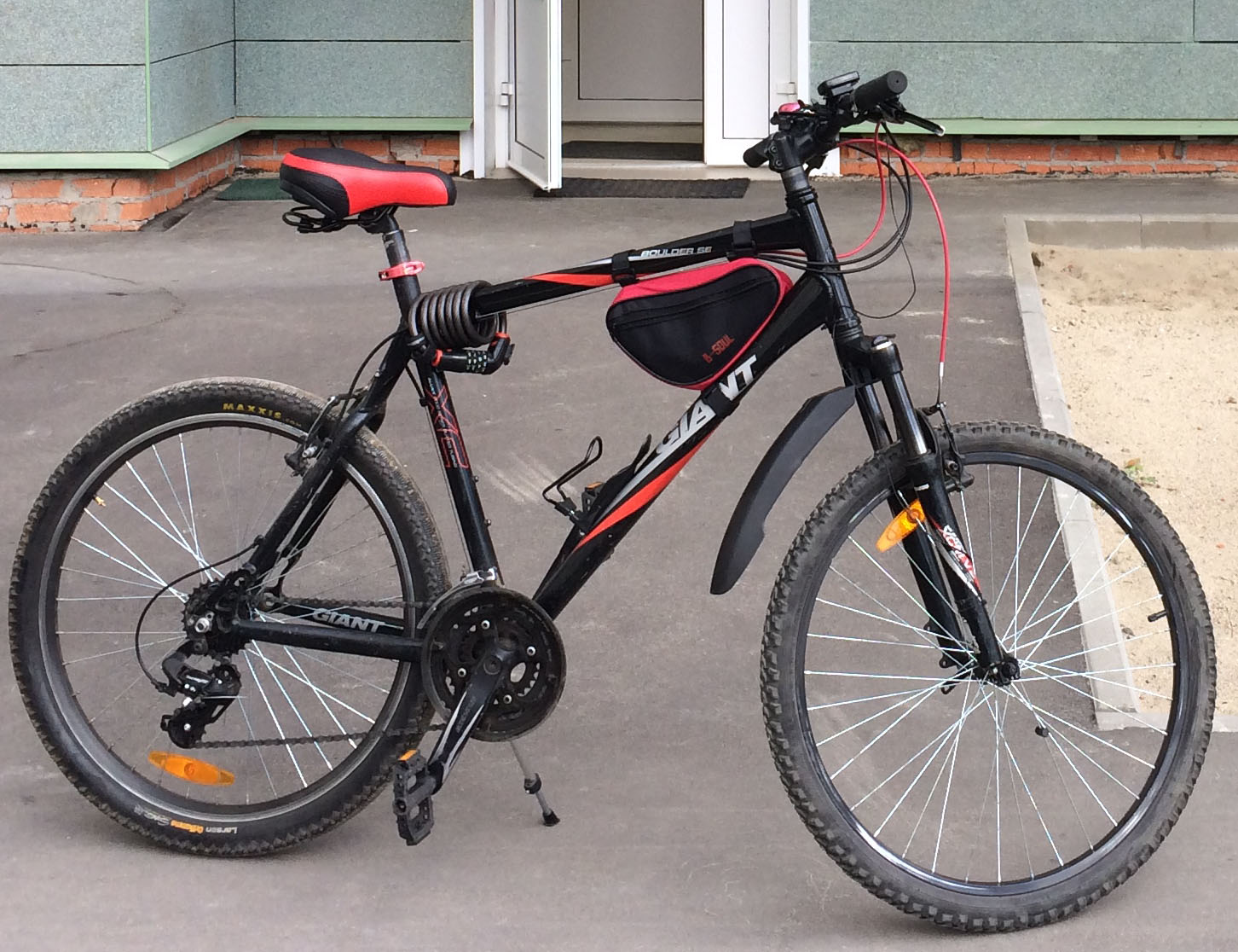

    Доброго времени суток!
    Имеется вел Giant Boulder SE, не устраивает размер ее рамы 21 дюйм (XL алюминий 6061).
    Насколько я понял, на мой рост в 179 см нужна рама 19 дюймов.
    Посоветуйте, пожалуйста, бюджетный вариант рамы под 26ые колеса (ширина протектора 25) под дисковый тормоз (дополнительно планирую апгрейд).
    Готов рассмотреть предложения с бюджетом до 10 тыс. деревянных.
    Возможен обмен моей рамы на вашу с доплатой в обе стороны и без, сумма доплаты с моей стороны не более 10тр.

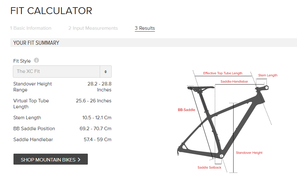

    Я реально вам рекомендую https://www.competitivecyclist.com/S...rBike.jsp#type
    Меня очень выручил сайт и дал возможность понять свой размер связанный с нестандартными пропорциями. Это позволит в будущем не мучаться с подборами рамы

    да, только там пара параметров не очень что то понятно как измерить.
    Спасибо, это очень полезная информация.
    Я насчитал следущее:

    Длина устраивает, не устраивает то, что стоя на носочках верхняя перекладина упирается мне в пах

    Ну... длина выноса 100-120мм это скорее для шоссе а не для МТБ
    да, это не айс
    тогда нужно искать рамы с низким стэндовером, а это как правило именно кантрийные и трейловые рамы.
