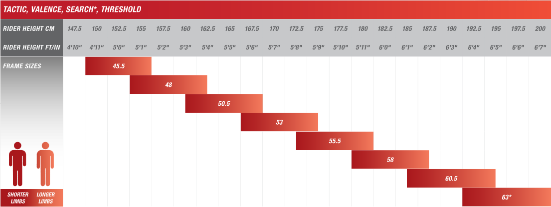

    На сайте Norco указано для роста 172,5 - 180 - размер 55.5, геометрия. На Норке не ясно с крыльями, есть ли места для их установки, а это важный для меня момент.

    В большинстве таблиц что я видел, а так же большинство калькуляторов выдают что мне нужен размер 54 - 56, а то и 58, вы предлагаете 52 -54 58 конечно велик, банально верхняя труба не даст стоять на земле, а вот 54 - 56 в целом вроде нормально, правда у 56 зазор между трубой и промежностью будет небольшим, но мне же сидеть на велике надо, а не стоять.
    Количество вариантов сокращается на глазах, похоже надо ехать и примеряться скорее, а то ничего не останется.
