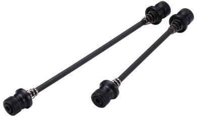

    подскажите как можно сделать натяжитель на косых дропаутах.
    дабы втулка не сдвигалась
    Вместо эксцентрика использовать болты. Для этого втулку переделать/заменить. Варианты:
    1) Cквозная ось под гайки.
    2) Cистема типа hope bolt in https://www.bike24.de/i/p/8/8/22288_04_d.jpg Можно попробовать нарезать, М6, если конструктив втулки/оси позволит.

    * еще вариант (на надежность не претендующий) - антиворный "эксцентрик", который по сути болт + гайка с закруткой шестигранником https://www.wheelies.co.uk/images/pr..._SuperSize.jpg

    хотя вот такой болт будет наверное лучше всего
