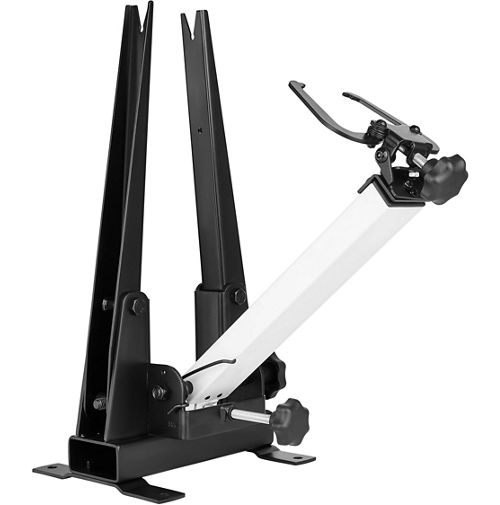

    Вопрос касается центрирования калиперов станка. Допустим есть идеально прямое колесо с шириной втулки А - тогда я смогу правильно отрегулировать калиперы для дальнейшей правки колес с такими же втулками, но если я захочу выпрямить колесо со втулкой шириной Б, то всё предыдущее центрирование летит к чертям - калиперы будут касаться обода неравномерно. Прошу совета!

    По поводу использования зонтомера - нужно с его помощью найти ровную часть обода и относительно ее настроить калиперы?

    Зонтомер показывает правильность или неправильность зонта на конкретном колесе..
    Я думал,что станок такого типа изначально отцентрирован под правильный зонт..Я ошибался?
    Даже если он и был настроен на заводе, то не под моб втулку. Я настроил его под мое переднее колесо, но когда ставлю заднее, то один калипер находится ближе к ободу чем другой. Оба колеса без зонтов ( проверил зонтомером )

    Ну значит под каждое колесо перенастраивай...Станок такой,наверное....
    У сожалению нет, на английском форуме читал про точно такую же проблему со станком парк тул тс 2.2

    Типа дешевый клон нормальных станков
    Я вообще вот засомневался,а дорогие станки зонт "показывают"?
    У меня тоже простенький станок за 1500р. брал...

    Я бы не сказал,что он уж очень дешевый http://www.chainreactioncycles.com/m.../rp-prod122322
    весит около 9кг

    В моем понимании опоры колеса должны раздвигаться строго синхронно...,центровка должна сохраняться.

    Может просто на колесе зонт не правильный и станок это показывает?
