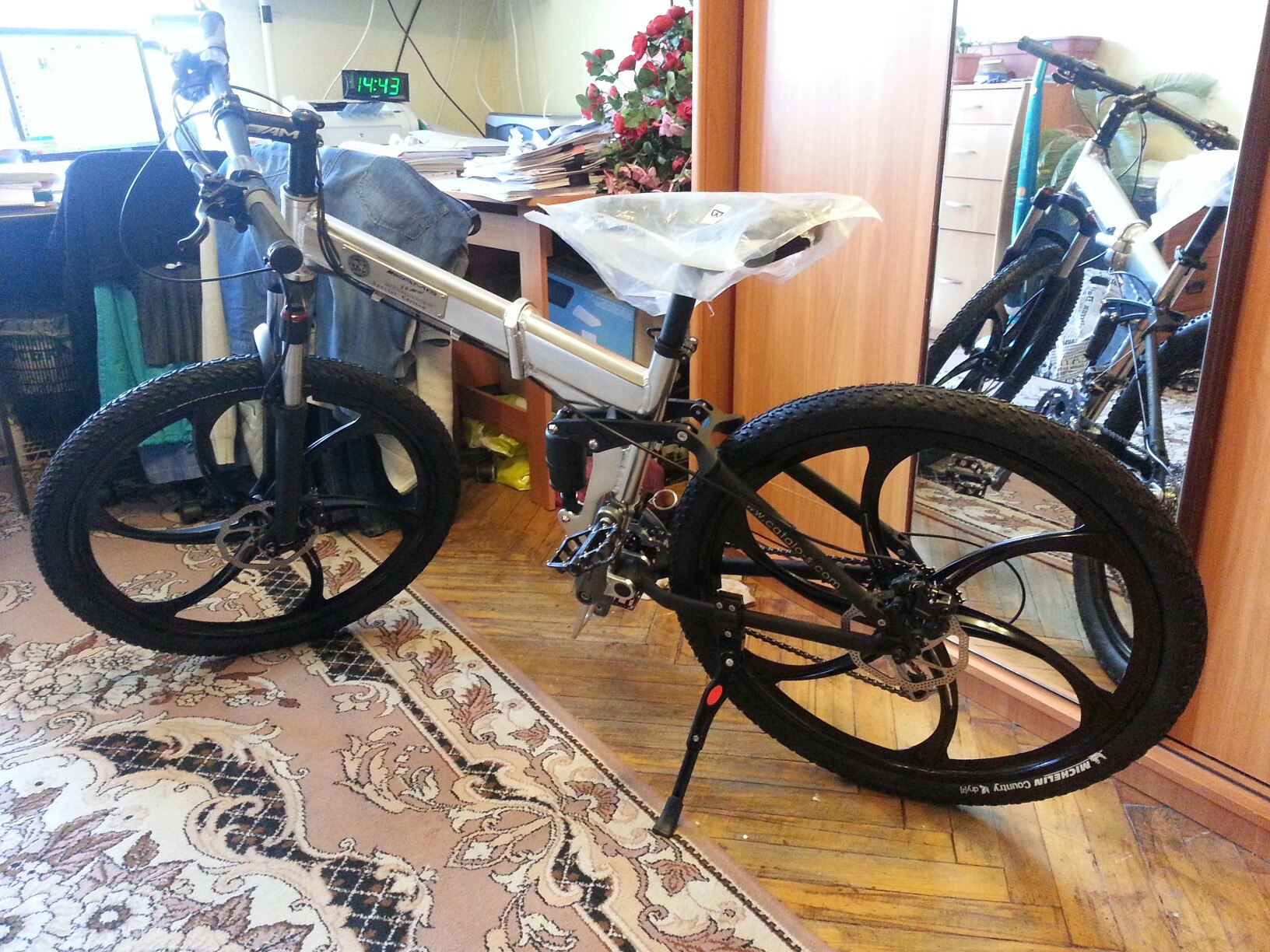

    Приветствую!
    Прошлым летом прилетел ашанбайк вида "складной двухподвес на литье" в подарок. С порносайта http://www.catalo-s.com/
    Выглядит как-то так (кто-то, вероятно, видел уже это фото в теме про ашанбайки):
    Добрался до поделия лишь сейчас, свозил в веломастерскую, дособрали, переложили тросики, настроили переключатели и тормоза. Колёса надо менять (вес ~140 кг.) - это понятно, собственно, нездоровый шум переднего колеса (отдалённо напоминающий щелчки заднего, когда оно просто крутится) под моим весом это подтвердил. Комплект 26 колёс под мой вес, "навскидку", озвучили тысяч 18 с учётом работ ("жирные дх обода, прочные спицы, втулки на промах" - как-то так звучало) в мастерской, если покрышки смародёрить с ашана (думаю, Michelin Country Dry 2 таки не печальная часть велосипеда).
    Интересует возможность (или невозможность?) заменить раму этого поделия, ибо "двухподвес", пусть и шлак полный, но не понравился совсем (как на мягкий пуфик садишься, проваливаясь куда-то назад).

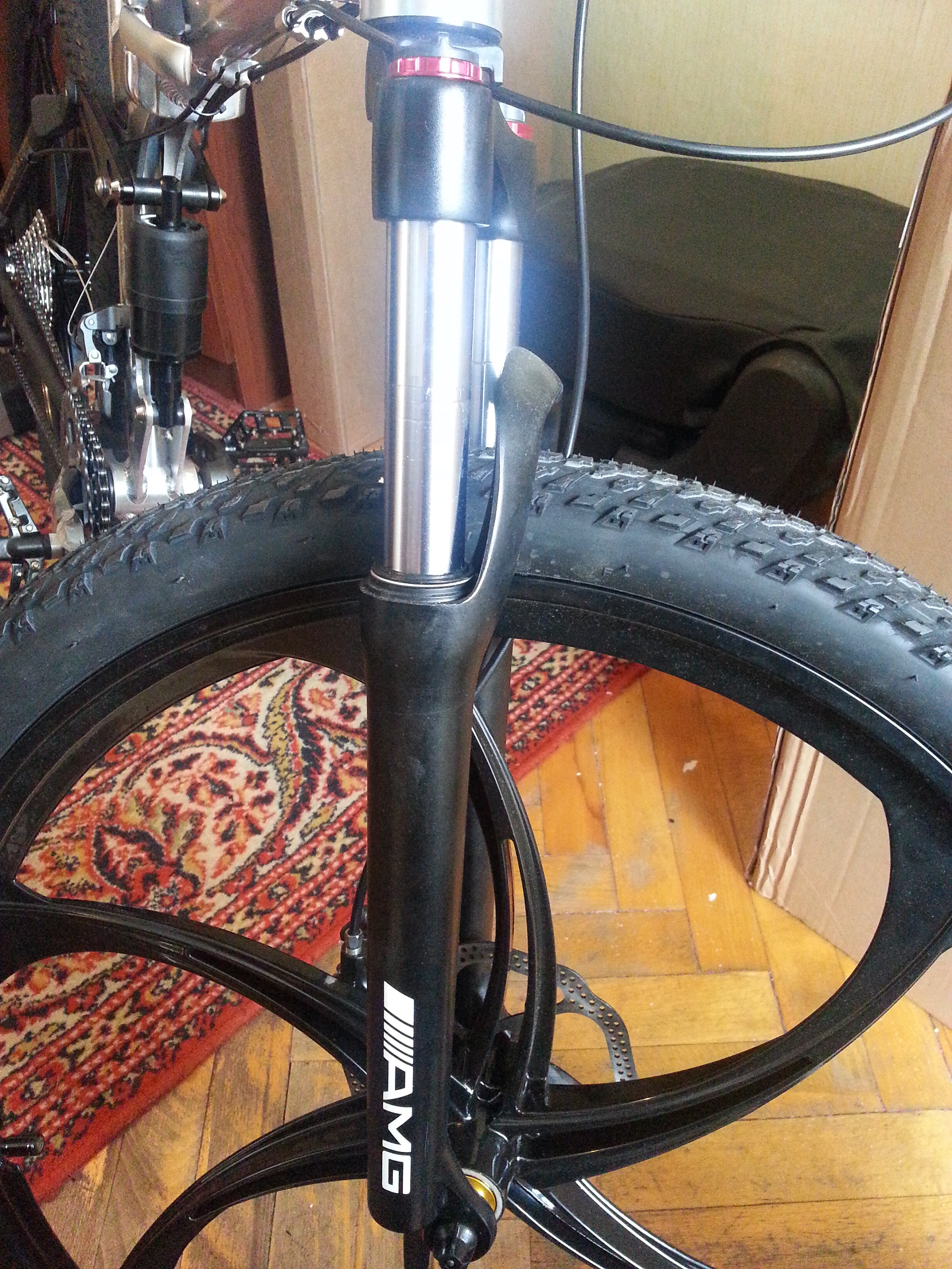

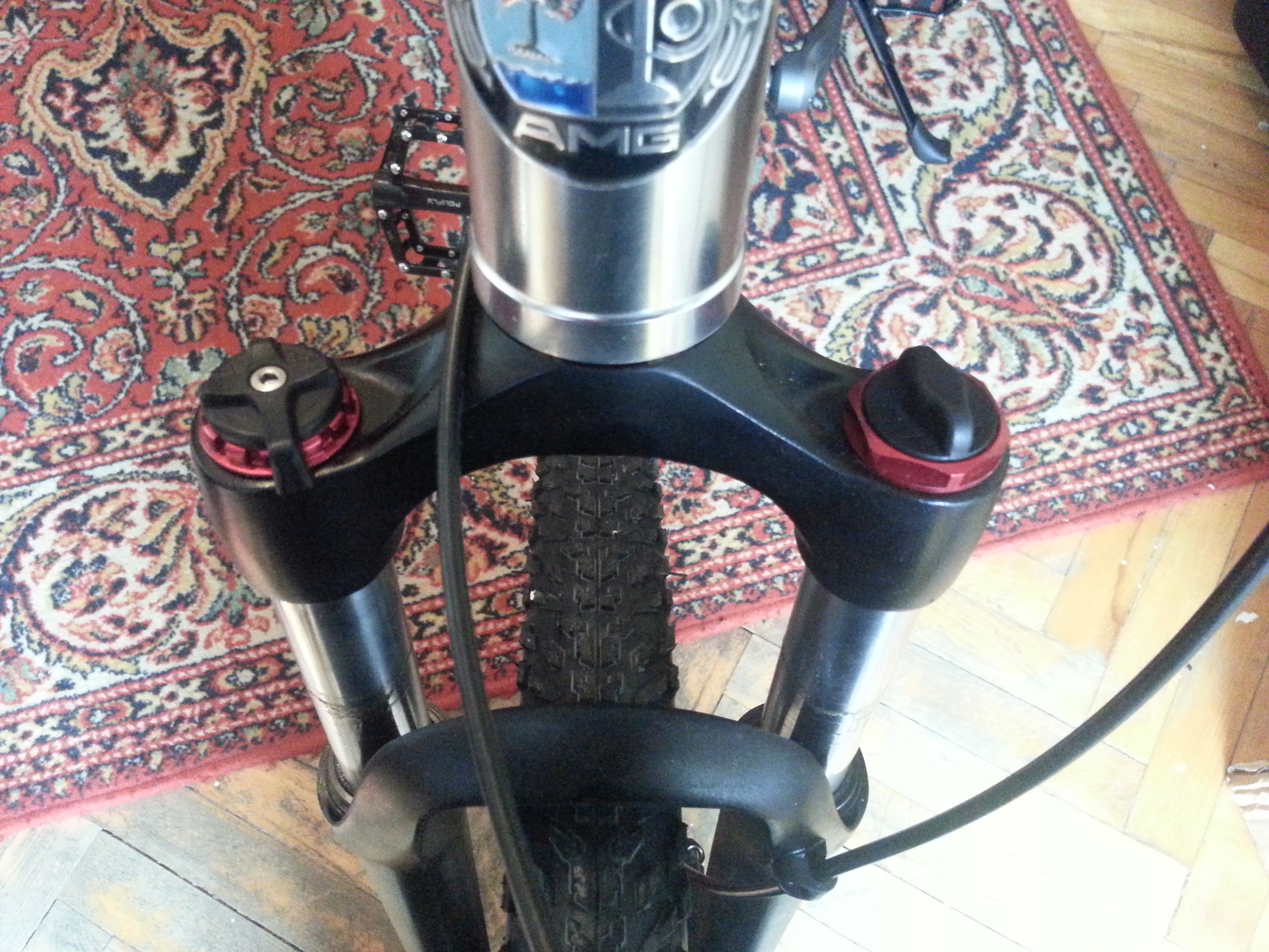

    - Вилка Двойная, пружинно-масляная. Регулируемая жесткость. Ход 120 мм., блокирующаяся (фото прошлого года из темы про ашанбайки). Реально ли вилка прожимается на 120мм - не проверял, но после отработки остаются какие-то следы, напоминающие масло. С торца внизу (рядом с посадочным местом для оси колеса) есть какие-то винтики или хрен пойми что, регулировка? Как понять, что за оно?
