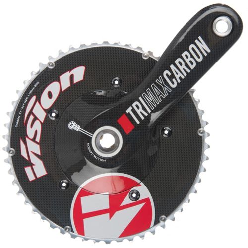

Педали у всех векторов одинаковые. Отличаются поды - шириной разъема и длиной шлейфа. Толстая версия нужна только владельцам эпических шатунов, которые бывают (и то редко) только на разделочниках:
