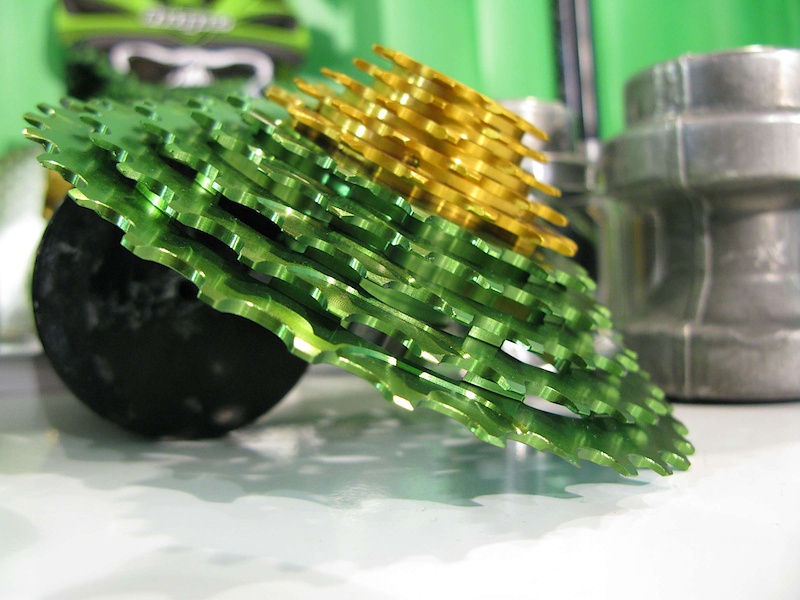

    ОМГ! Естественный цвет "холодной анодировки" аккурат зеленоватенький.
    Я думаю, имелся в виду вот такой зелёный, а не светло-бледно-оливковый.
