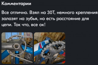

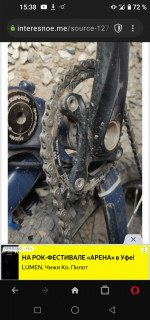

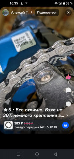

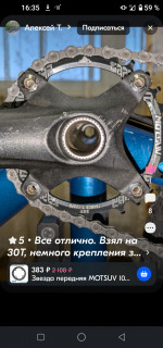

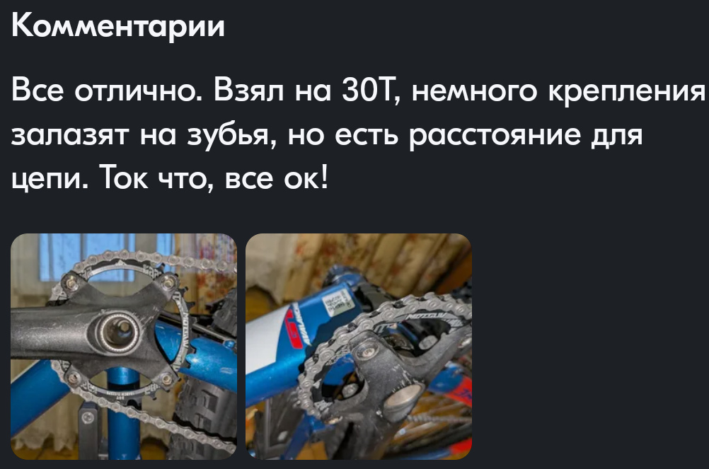

    Как, Вы, - думаете, звезда (ровная,без проставок. Проставки,можно отдельно найти) на 30Т 104bcd (там есть очень тонкие места) выглядит плохим решением? Цепь,будет задевать крепёжные лапы шатуна? Отзыв - чисто случайно прочёл.

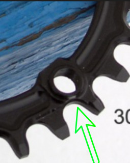

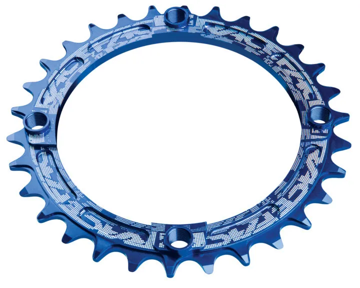

    так как ровная звезда 30т на 104бцд не лезет, то их обычно делают уже со встроенной проставкой и резьбой внутри.
    то есть в звезду как бы уже интегрирована проставка и ответная часть бонки.

    С какими по ширине цепями может работать звезда 30Т 104bcd?
    6-7-8, 9?
    Или, только 10, 11, 12?

    Не знаю, откуда фото с отзывом, но продавец должен указать, для каких трансмиссий подходит его товар.

    Звезда с "интегрированными" бонками - такая:

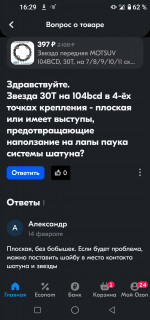

    Звезда 30Т 104bcd в данном случае - ровная. Без бобышек.
    https://ir.ozone.ru/s3/multimedia-v/...6295232611.jpg
    Да, - это здорово. Но, мне, - такая не попалась.
    Вот здесь, даже, проставочные шайбы скругление имеют
    Озон. Кто-то купил и поделился мнением.
    Мне, - интресно знать.
    На звёзды 30Т и 32Т 104bcd (именно эта разболтовка - неудачная) не лучший выбор?
    Цепь будет заезжать на лапы переднего паука?

    32Т 104bcd — абсолютно нормальное сочетание.
    Я использовал 30Т 104BCD звезды с интегрированными бонками сперва от raceface, потом - от decas с алиэкспресса. Проблем никаких не возникает, цепь об лапку шатуна не трёт.
    У меня 11 скоростей, но не вижу причин, почему это не будет работать на 7-10 скоростях
