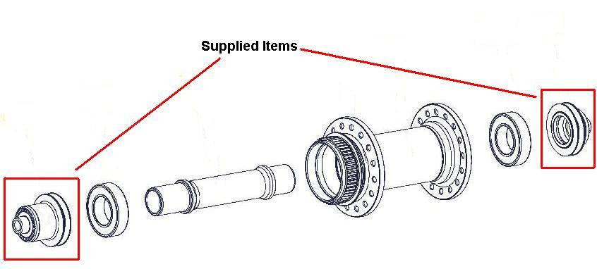

    Подскажите, как эту втулку разобрать?

    вытянуть вверх колпак, он сидит на о -рингах на оси.
    выдавить вниз ось. Ось выдавит нижний подшипник.
    втулка проcтая, симметричная, без резьб и затей.
    Последний раз редактировалось barh; 21.03.2020 в 12:01.
    Шлицы на колпачках явно под ключ. Ваша картинка про другую втулку, см. разницу. Я думаю, что нужно крутить, а не вытягивать.

    крути.
    Хламовоз на планетарке.
    Норвегия,Осло
    4,376
    крути.
    крути.
    Это так до посинения можно крутить,я однажды наварачивал свои новатеки,не стоит оно того .....
    это походу не 240 dt swiss, а херь какаято
