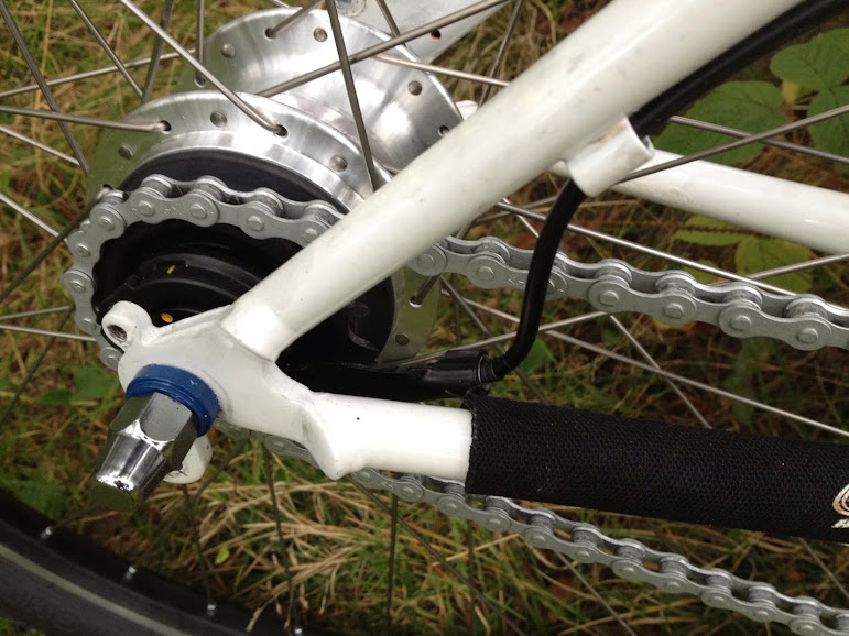

    Так вышло случайно. Выродился инбред на 26 колесах, внезапно на вибрейках (одном заднем вибрейке) и планетарке 8 или 7 скоростей, шимана сама не может определиться.
    За основу был взял готичный комьютер фуджи, с которого сняты только колеса и тормоза, ибо остальное в инбред не влазит.
    Едет бодро, но управление "не то", накат "не тот", в-общем, уродец и есть. Пришлось выполнять колхоз с системой и вертикальными дропами. Методом проб и ошибок вперед установлена 32 звезда от скоростной системы хт. Цепь чуток пощелкивает, но едет и крутит окей.
    Оцените проводку планетарного троса в обход цепи

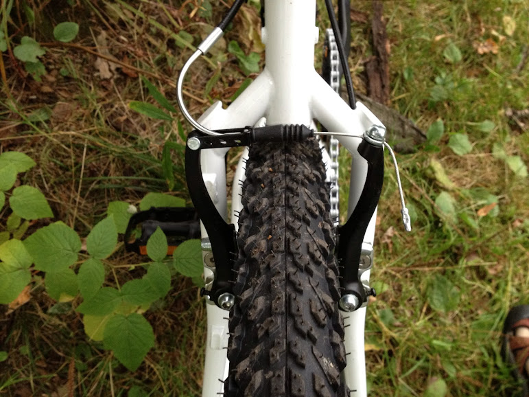

    Тормоз с волосатой покрышкой - красиво

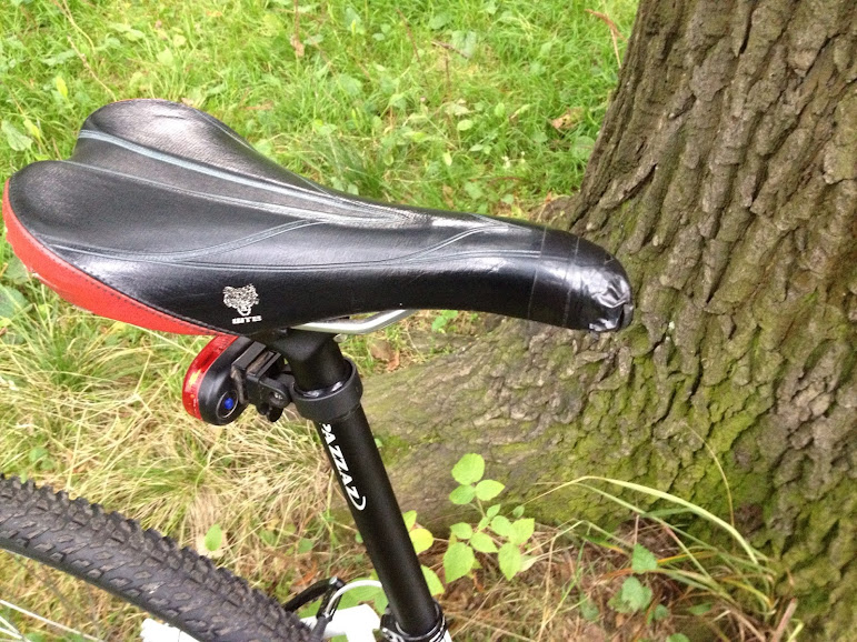

    Надежное седло

    кстати очень круто получилось!!!
    только это, поставь передний тормоз, без него как то боязно за хозяйку.

    Оцениваю проводку планетарного троса, как " это ужас какой-то!" ))

    можно поставить трос чуть выше, тогда его траектория пересекается с положением цепи. Предполагается нижняя проводка планетарки, конечно же, но это для слабаков.

    Меняю вибрейк + колесо на дисковый тормоз + ротор + колесо ;-)
    на данной раме нет крепежа для нижней проводки поэтому такой "колхоз". правда в случае нижней проводки ещё не факт что цепь не цепляла бы поводок планетарки.

    Можно было использовать металлические стяжки, как на олдовых шоссерах..
