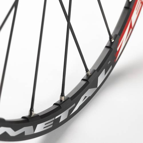

    Думаю приобрести для нового велосезона новый вилсет, вначале думал собрать с ноля, но посчитал, прикинул головную боль умножил на возможный косяк сборщика колес и решил купить топовый готовый алюминиевый вилсет (карбоновый уж больно дорого не для профессионального спортсмена) от именитых производителей. Забегая в перед, скажу не нужно мне советовать и учить собирать вилсет самому .
    Мой выбор пал на следующие вилсеты:
    Fulcrum Red Metal Zero Disc Wheels 2010
    http://www.chainreactioncycles.com/M...?ModelID=42562
    Mavic Crossmax SLR UST 6-Bolt Wheels 2011
    http://www.chainreactioncycles.com/M...?ModelID=30984
    Crank Brothers Cobalt XC Wheelset
    http://www.chainreactioncycles.com/M...?ModelID=28129
    В принципе вилсеты довольно популярные в реде, как профессиональных спортсменов так и любителей. Хочу выслушать ваши отзывы относительно данных вилсетов, разумеется если вы ими пользовались, а не из разряда "Я Бродского не читал, но осуждаю!".
    Чисто как гламурный вилсет привлекает Crank Brothers Cobalt XC Wheelset, но пугают его спици боюсь придется обслуживать только у авторизованного дилера, с Fulcrum Red Metal Zero Disc Wheels 2010 в приниципе все ясно хороший рабочий вилсет, есть запчасти на многих сайтах. Говорить что-то о Mavic Crossmax SLR UST 6-Bolt Wheels 2011 думаю нестоит, это старый добрый Мавик, но в отношении них вопрос один 200 баксов переплата за марку.
    Хочу услышать ваше мнение.
    Мой вес, 68-72 кг. т.е. я слегка жирноват для КК.
    Я сделал выбор купил Фелкурумы, но если кто не понял почему я выбрал не самосбор.

    пару месяцев назад в таком же поиске был.в итоге взял Fulcrum Red Metal 1 XL Disc Wheels 2010(мой вес 90 кг)очень нравяться Crank Brothers Cobalt XC Wheelset.но покопал вроде как были за ними касяки(может партия такая была)ВЫБОР В ЛЮБОМ СЛУЧАЕ ЗА ТОБОЙ!!!почитай побольше отзывов по выбранным тобой колёсам.

    Я бы посоветовал что-нибудь отсюда. И легче, и как минимум не хуже. И уж, конечно, не будет проблем с гетто тублесс и запчастями. Проблема большинства заводских вилсетов - оригинальные детали. Тут же заменить что - совершенно не проблема.

    ЗТР очень разные обода делает. К примеру, еще есть Podium MMX, гоночный, топовый. С ограничением по весу и прочими плюшками. Я за кроссмаксы.

    Ограничени там есть, но со своей неаакуратной ездой я их так и незавосьмерил ни в Чулках, ни в Ерино. Все зависит от качества сборки. А у самих ноутьюбс она неплохая. Правда, если вес хонемного выше 65 кг, я бы посоветовал брать на Крестах или 355.
    Вначале именно их и хотел. НО! Вес получается меньше чем у заводских, правда нужно герметизировать да и втулки если взять DTшные втулки и Сапины цена и вес один фик получается 1000 баксов.

    Герметизируется отлично их же лентой. Втулки стоит брать АС. Ничуть не хуже ДТ. Сапимы... ну можно.
    Как я уже сказал: заводской починить несколько сложнее. Запчасти к Кобальтам я вообще не знаю как доставать.

    Все три вилсета далеко не топовые имхо. Кобальт - это вообще не колеса Изначально все они рассчитаны на среднестатистического пользователя.
    Не охота NoTubes, можно посмотреть что-нибудь типа Roval...

    Alpo, у него они "не из магазина", как и у Мавики и соседей... а вот ZTR "у народа" вполне типовые, просто выбранные скажем из 20 экземпляров.
    И ты пропустил у меня ключевое слово "изначально"... а этот чел просто пиарит их и если мне бы выдали такие, яб тож каталсо
