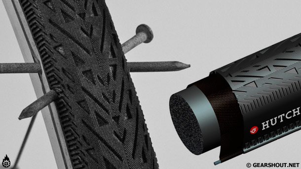

    Цитата Сообщение от tootsee Посмотреть сообщение
    Давай еще вот это предложи) Цена таких шин ведь баксов 200?)
    Больше

    Больше
    за больше, я лучше ремонт-комплект потаскаю с собой или же все таки соглашусь на бескамерки
    Hutchinson Serenity - 2.300,00 руб.
    За одну покрышку? это где такие цены?
