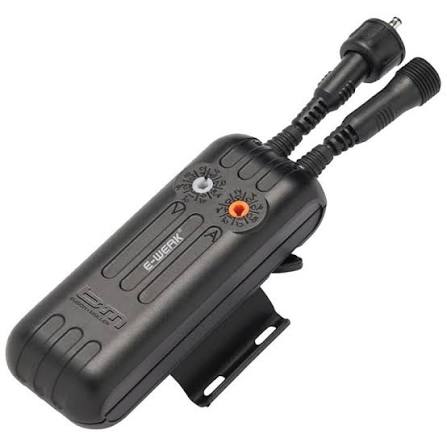

    General303, Велофара от динамо работает зимой не хуже, чем летом, только важно купить толковую фару (Буш Мюллер, Супернова и т. п. https://www.bike24.de/1.php?content=...D=19240;page=1), есть и фары с USB выходом. Можно отдельно  приобрести преобразователь, например https://www.bike24.de/1.php?content=...39%5D=1;page=2 или http://mobi-power.ru/prod3.htm
    Последний раз редактировалось Руслан74; 26.08.2016 в 19:41.
    А еще есть специальная зарядка от динамки с USB розеткой и встроенной буферной АКБ - Bush&Muller USB-werk: https://www.bike24.de/1.php?menu=140...;product=38306
    Проверено: хватает для смартфона, для повербанка, зарядки аккумуляторов фотоаппарата.

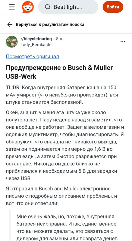

    Вова. на 28 колесе втулка норм начинает работать с 20кмч. на колесе меньше, скорость понадобится выше. думай, надо ли мечтать об ней. блок бушмуллера хрень, мало даёт
