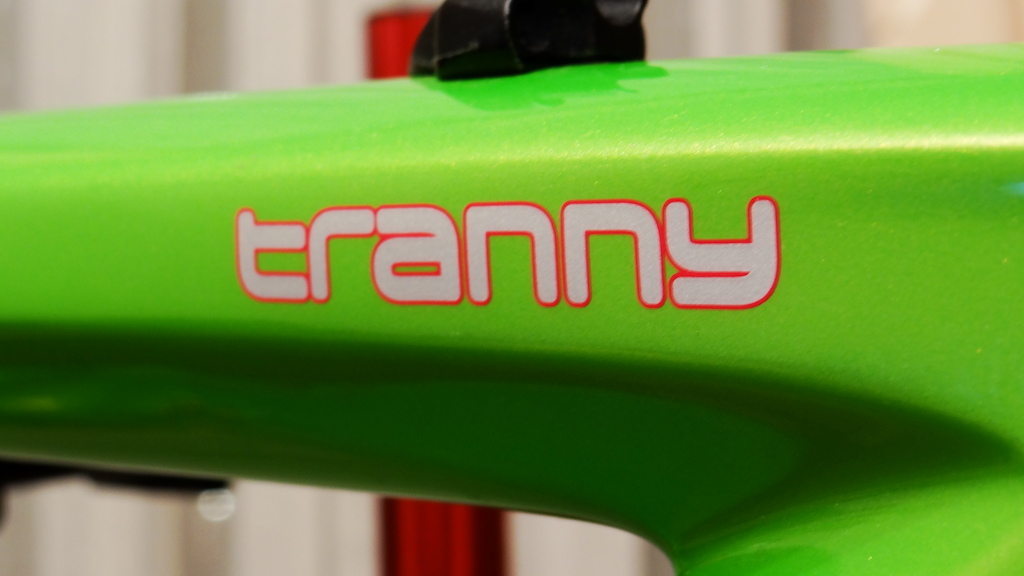

    Давно хотел собрать что-нить "крутильное", еще больше хотелось что-то карбоновое, и также давно засматривался на рамы Ibis, с Mojo как-то не сложилось, взял Tranny, из плюсов: вполне мясистая по сравнению с чисто кантрийными рамами, можно сделать синглспид без натяжителя или вообще разобрать раму. И так получился велосипед для Москвакатания. Байк собирался по принципу легкое и надежное и чтоб нравилось =)
    Спасибо IbisRussia что привезли все вовремя и Боре (Maxibike) за колесики.
    Рама: Ibis Tranny размер M
    Вилка: Manitou Marvel Pro 120mm
    Рулевая колонка: CaneCreek 110
    Спейсеры под вынос: Procraft
    Вынос: Syntace Megaforce 50mm
    Руль: Syntace Vector Carbon 12
    Грипсы: ESI Chunky
    Подседельный штырь: KS Lev 150mm
    Седло: SDG Formula TTR
    Хомут подседельного штыря: Ibis
    Колеса: Industry Nine XC
    Покрышки: Kenda SB8 2.1 DTC
    Камеры: Schwalbe SV13
    Тормоза: Shimano XTR Trail
    Тормозные диски: Shimano RT86 160mm
    Кассета: Shimano XT 11-36
    Шатуны+каретка: Shimano XTR M970 175mm
    Звезда: RaceFace 34T
    Бонки: RaceFace
    Успокоитель: E13 XCX
    Цепь: KMC X10 SL
    Задний переключатель: Shimano XTR Shadow+ средняя лапка
    Манетка: Shimano XTR под I-spec
    Педали: Shimano XTR Trail
    Рубашки переключения и подседела: Nokon Carbon
    Заглушки: Odyssey
    Эксцентрики: Shimano XTR
    Якорь: Tine GumGum
    Все болты заменены на титановые и алюминиевые.
    Итоговый вес 10.41 кг.

    А что это за хрень болт у него в районе стыка верхних перьев и переднего треугольника?
    Trail/AM/Enduro Club
    треугольник подвижный и можно собрать синглспид на вертикальных дропаутах или если что разобрать раму для перевозки в чемодане например
    ... или подвес
    А зачем для "москвакатания" телескопический подседел?
    затем чтоб на спусках не париться, не слезать с вела и не опускать седло
