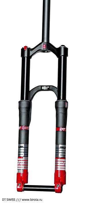

    Самый легкий вариант весит 2300 , Флоат 36 весит 2.18, но у рс вес с осью, у фокса с без или с ?
    Хотя это все конечно не дт свисс =)

    Хотя это все конечно не дт свисс =)[/b]
    Да ну нах эти эксклюзивы - затрахаешся потом у нас к ним запчасти искать.
