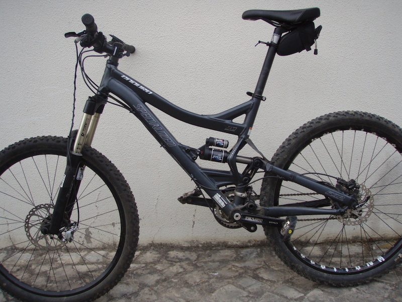

    Сейчас есть сх трэйл, аморт 222 ход 70, ход рамы 170, следоват 170/70=2,43
    Сейчас велик стоит с адапторами под 67.5 угол рамы
    Суть вопроса при нормальном давлении мой днх 5 срабатывает ваще не доконца - остается 5-8 мм запаса хода, на раме хочется поставить аморт с блокировкой, и скинуть веса с установкой вместо F36 RC2 - F32 RLC т.е тоже с блокировкой
    Видится ме ситуация что у спеша эндуро стоит аморт 217 х 63 и ход при этом получается 150, есть предположение что эт таже сама рама тока с другим амортом тупо
    кто что может сказать по опыту установки аморта на сх трэйл 217 х 63

    должно встать, разница в длине по осям как раз компенсируется разницей в ходе.
    углы завалятся и каретка провиснет, для того чтобы посмотреть насколько, достаточно подспустить амморт.

    аморт реально короче стоит а чтобы каретка не просела видимо стоит долее длиный адаптор, попробую прикупить монарх подешовке потестить ге со 267 амортом че будет а там посмотрим

    чувак вытачивается кольцо для рулевой но в орпделенном сечении гарабритный размер увеличен и все, я так делал на маниту х-верт которая цепляла об раму, мы туту ваще мою раму обсуждаем)
