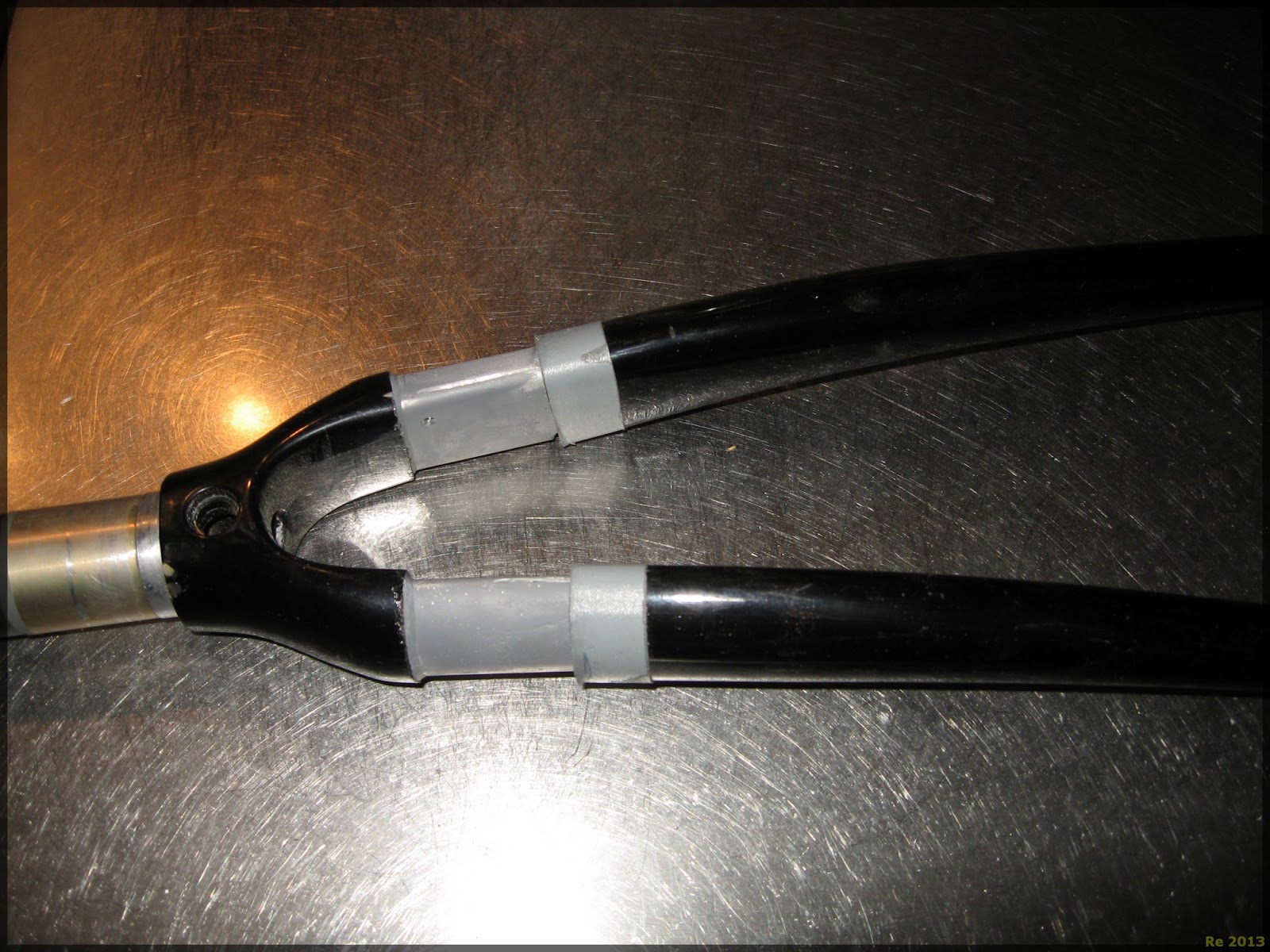

    Алюминиевая вилка для шоссейника от Kinesis сделана по технологии bonded aluminium, что означает : полые перья надеты на литую корону и вклеены на "эпоксидной смоле"...
    Но мне была нужна вилка для детского шоссейника с 20" колесами. Поэтому решил пилить и пытаться сделать вилку короче.
    Вилка досталась в придачу к раме, немного жалко, конечно , было, но хотелось попробовать...
    Вот фотки для тех, кому интересно, как сделаны такие вилки:
    Осторожно, далее кадры не для детей младше 16 лет !!!

    Не ясен смысл такой конструкции. Корона же немало весит. Сложнее намотать, наверное, но и трубки здесь не круглого сечения.

    Цитата Сообщение от Rea Посмотреть сообщение
    [FONT=Arial][/FONT]
    а это что?
    Мне тоже многое не ясно в этом мире, но ОНО работает! Распилил процессор AMD - его не жалко - никакого сходства с мозгом. Как и чем он думает? Непонятно!
    Корона алюминиевая. Шоссейная вилка и в оригинале весит немного, а я еще и уменьшаю размер и вес.
    Смысл в том, что для 20" колес практически нет легких вилок. В основном это BMX вилки, они из хромоля и весят много. Еще есть вилки ригидные для дорожных велов, но это обычно сталь или хромоль и опять весят раза в два больше.
    Насчет намотать я не понял. Что намотать ?
    а это что?
    Это отпиленная нога вилки, внутри профиля видна часть короны ( с просверленными отверстиями для облегчения), а по краям (внутри) виден серый клей.
    Рядом ниже стоит отпиленное перо с дропаутом.
    Что намотать ?
    Корону из карбона.
    Корону из карбона.
    Не, я же не производитель вилок или рам... Я иду по пути наименьшего сопротивления (в этом случае).
    К тому же я понимаю, что суперминимальный вес мне здесь не нужен и я его в домашних условиях не достигну.
    Например выбор колес крайне мал в этом размере (с разумным прайсом) и те, которые я нашел хороший вариант, но не самый легкий...
    Поэтому пытаться "срезать" граммы на короне нелогично...

    Rea, это не в осуждение Вам Это рассуждение о задумке производителя вилки. К примеру, проскальзывал концепт относительно простых в изготовлении шатунов с использованием карбона - алю узлы и заводские карбоновые трубки. Но здесь сечение не круглое, и производственная стоимость перьев скорее всего выше - смысл не ясен.
    Я и не думал об этом
    Для шатунов такая технология слишком малый выйгрыш дает, все равно алюминия много будет, да и нагрузки надо учитывать...
    Проще, что и делают производители, делать полностью карбоновый шатун.
    Точно так же и для вилки - проще уже полностью карбоновую сделать, что китайцы и делают.
