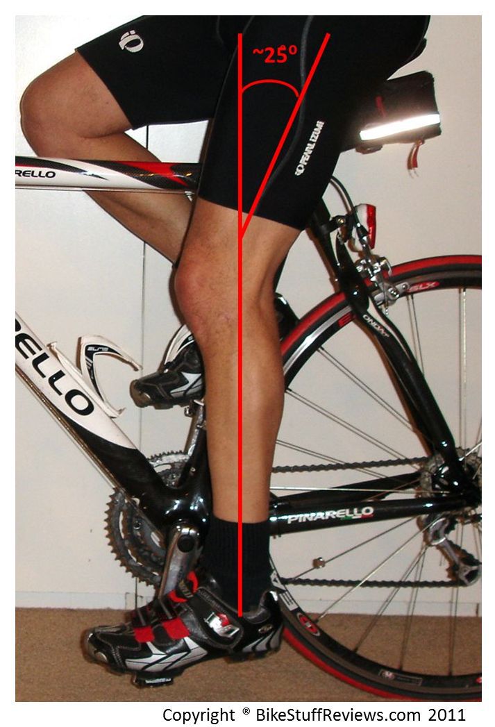

    подскажите верно ли что посадка должна быть такова что когда сидя на сидении и педаль в нижнем положении при этом нога учитывая подошву обуви должна быть полностью разогнута? или же немного изгиб в колене должен быть? что бы избежать травм коленного сустава?
    Верно, только надо добавить, что педали, при этой проверке, надо касаться пяткой.

    Короче. Поднимай сиденье, пока не начнёшь ёрзать при педалировании, потом опускай, пока не перестанешь.

    я так понял что на пятке должна быть вытянута а посередине стопы немного изгиб должен быть?
    ---------- Добавлено в 10:52 ---------- Предыдущее сообщение было в 10:50 ----------
    я педалирую постановка ближе к носу (пальцам) стопы, чуть выше середины, получается нога на нижнем положении должна быть немного согнута в колене? или же прогиба недолжно быть вообще?

    Anoctoj1, ну фоток же уже тыщу запостили...
    и неужели по ссылкам почитать не судьба?
    Если вкратце, во время активного кручения колено должно разгибаться до угла около 145-150 градусов (или 25-30, смотря как мерить).
    Короче говоря, далеко от полного разгибания.
    А как оно там сгибается в статике/при стоянии на месте - пофигу.

    Лучше всего попросить кого-нибудь снять себя на видео и...
    Вложение 173998

    ещё неплохо, чтобы ктото проехал с вами сзади и поглядел на поведение вашей задницы на седле... если задница не сидит на седле "как приклеенная", а елозит и прыгает, то значит седло стоит неправильно)))
