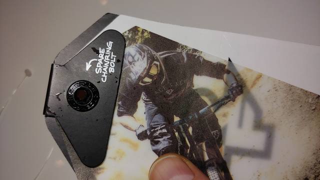

Вчера решил съездить за 60км от дома.И в дороге ждал сюрприз.Не доехал до пункта назначения 5км услышал что у меня насос,закрепленный на вертикальную трубу рамы, начал тереть о цепь.Приподнял его,но не помогло...Оказалось дело не в насосе,а в том,что моя передняя звездочка держится лишь на одном винте(из четырех).Остальные где то растерял по дороге.Не знаю то ли они плохо были закручены(маловероятно),то ли со временем они выкручивались потихоньку.А собой запасных винтов я не брал.Пришлось затянуть один оставшийся винт и разворачиваться в сторону дома.На удивление доехал без проблем.
