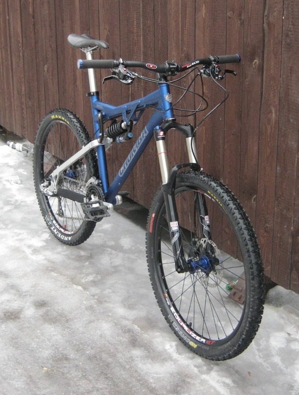

    Идея собрать себе АМ-подвес родилась после поездки поездки на Коне в Крым.
    Там меня на почтикантрийнике трясло и несло, тоесть всё что мы там катали было мной проезжабельно, но очень часто фан заканчивался и начиналась стрёёмнасть, тем более, что катал я с людьми у которых были подвесы по 6-8 дюймов. О большом ФР-ДХ байке я даже не задумывался ибо таскать его на своём горбу ввех мне не хочется совсем, "воздух" и дропы я не люблю, а вот вкрутить по трэйлам или техничный апхил- это с удобольствием.
    По приезду домой я всеми силами гнал от себя мысли о ещё одном байке, но постоянно замечал за собой, что в свободное время мониторю барахолку левомании и кочки на предмет подвесов
    Основных кандидатов было несколько - Giant Reign\ ReignX, GT Sanction\ Force, Specialized Pitch, Kona Coiler 05, а так же рассматривались некие похожие варианты за адекватные деньги, которые проскакивали в барахолке.
    Жаянт радовал колличеством отзывов о нём, стандартными подшипниками в подеске, ГТ были приятны наличием практически любых запчастей к раме в свободной продаже, спеш и кона мне просто всегда нравились. Но к тому времени, как я собрал достаточную сумму, с которой можно было выбирать раму чтобы её сразу купить хороших предложений что-то поубавилось(((
    Зато я увидел Чумбу. Без аморта. Но по очень вкусной цене и с просто офигительным внешним видом. Мне никогда не нравились сильно гнутые трубы, как на Норке Шор, а тут был настоящий олдскул- прямые трубы, косынки у стакана, АНОДИРОВКА, а не покраска и просто очень приятный цвет. Посмотрел на сайте её гео и характеристики и опечалился ходу подвески в 130мм- хотелось 140-160. Но на мтбр-е обнаружилось достаточно комплитов собраных на 36-х фоксах и с "нестандартным" амортом, делающим подвеску уже 142мм.
    Рама оказалась очень качественно сделана, ну и внешний вид не подкачал. Осталось выбрать комплектуху под неё. Основным критерием при выборе запчастей стала надёжнасть и безпроблемнасть ( товарищи с даблтрэками и монстрами идут лесом). Поэтому пружинная вилка, пружинный аморт с пропедалом. Колёса были собраны в последную очередь, хотя компоенты были куплены загодя.
    Из приятного и непростого взял себе Атласы- мне их внешний вид нравится больше чем нынешний шимано\труватив, а уж в их прочности с моим весом сомневаться не приходится. Ну и Hayes Prime, спасибо MTB-Shop-у за приятную цену на них.

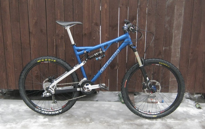

    Рама - Chumba XCL размера М
    Вилка - RS Sektor RC Coil 150mm
    Аморт- FOX DHX 5.0
    Система- RF Atlas AM + звёзды SLX + рок e.13
    Колёса - Хenium + SUN EQ27 + Pilar
    Тормоза - Hayes Prime Expert
    Роторы- Shimano XT 160+180
    Трансмиссия- Х.9
    Подседел- Thomson Elite
    Вынос- Truvativ AKA 60mm
    Руль- Easton EA70 Low
    Седло- Charge Spoon
    Педали- HTi пластик, копия нюкпруфа
    Резина- какая была
    Вес в данном комплите- 14,5 кг.
    Нынешний комплит это некая beta-версия, тк руль, трансмиссия, седло и роторы просто сняты на время с коны. В ближайшее время буду постепенно покупать сюда более подходящие запчасти, а старые возвращать на место.
    Фотки буду постепенно добавлять сюда:

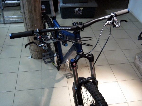

    мне больше всего интересны отзывы от праймах. как они и в сравнении с чем
    ну и конечно не совсем непонятно негативное отношение к воздушным вилкам, но у всех свои тараканы )
    роторы то можно оставить ))
    ЗЫ ну и мне кажется гидры надо обрезать
    а так получился НРЖ, поздравляю.
    pixel8848,
    Рама по внешнему виду вызывает доверие. Вел как сказали выше НРЖ.
    Пружинный аморт с пропедалом? А такие бывают? ;] Я, чето не в курсе..
    [FONT=Times New Roman]
    Роторы будут либо такие же, либо [FONT=arial]Brake Authority.[/FONT][FONT=arial] Но в любом случае оба 180мм.[/FONT]
    Гидры и рубашки будут подрезаны под новый, более широкий руль, когда он будет.
    Негативного отношения к воздушным вилкам нету- у меня есть 3 воздушные вилки. Просто захотелось в комплект к задней пружинной подвеске и передную.

    Как бюджетный Sektor в работе?
    Веломаньяк Аватар для vovka49
    Двухподвесный Top Gear Neon 220
    Москва. Тушино.
    206
    Шикарный вел. Сам хотел такой же и в такой же расцветке еще в сентябре, но потом подвернулся Yeti 575. Его и купил.
    А вобще поздравляю с покупкой отличной рамы.
    Цитата Сообщение от Грибник Посмотреть сообщение
    pixel8848,
    :E
    Ну, как пружинный рокшокс с моушнконтролем Очень похоже на простой пайк, рэкон, и на мою рэбу. Необходимости в регулировки флудгейта на этом байке я не вижу, всё равно как оно работает у РШ не кажется мне идеальным. А вот пружинку У-Тюрн я всерьёз думаю купить.

    Сегодня ещё руль проапгрэйдил, теперь RF Atlas FR 785.
    Осталось поставить нормальную трансмиссию и вынос.
    Это у него ширина такая - 785?
    Trail/AM/Enduro Club
    Да, решил, что бубар уже не потяну
