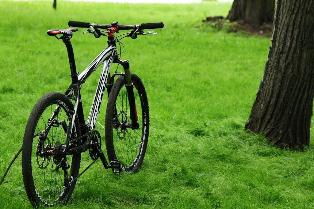

    Доброго всем времени суток. Решил выложить фото немного доработанного, и собранного для души велосипеда.
    Выражаю благодарность, ребятам с форума, у которых покупались некоторые запчасти установленные на данном велосипеде. С этими людьми мне было очень приятно иметь дело.
    Оговорюсь сразу , что соревновательной деятельностью, не занимаюсь, байк собирался для перемещения тела до работы и по городу, паркам, лесопаркам, дачи, в качестве универсального и надежного.
    Особой цели сделать что то шедевральное не ставилось, но собрать велосипед хорошего уровня, за адекватные деньги, и под ездока 95-97 кг - на мой взгляд получилось.
    на данный момент, в данном сетапе, пробег около 700 км.
    Из новоопробованных деталек, сложились следующие ощущения -
    тормоза - сравнивая с Elixir CR -мой выбор однозначно на стороне R1 (хоть и пришлось уделить больше времени настройке(всем известное небольшое расстояние между колодками ), но результат меня приятно удивил - все предсказуемо и с хорошим запасом мощности )
    Диски ХТЯ, на пауке, понравились больше, чем Авидовские родные - ведет их меньше, да и тормозят лучше.
    Колесики Fulcrum 3 - вполне приятный, адекватный по цене/качеству вариант. После хопов - тишина полнейшая)) только слышно как шуршит резина. Восьмерок, и прочего замечено не было. Хороший накат, жесткость, исполнение.
    Переклюки - про разницу ХТ и ХТЯ - она есть, но каких либо принципиальный или революционных изменений в работе, замечено не было. ХТЯ, ИмХо, чуть четче работает.
    Педали - с этим лохонулся) не подумав, взял узкие - педалировать не очень удобно (в ближайшем времени заменю) - контакты не планирую, хоть и не оспариваю их достоинства - причиной тому езда по городу, где много авто, пробок, дурных водителей и т.п. , признаю тот факт - что боюсь не успеть отстегнуться.
    Кассета - ХТ 11-32 - здесь тоже промашка в передаточном отношении (здесь чисто индивидуальный момент). Основным критерием были - кассета на пауке(чтобы сберечь барабан), цена, вес. шоссейных кассет, с пауком, и за вменяемые деньги не нашел, а может и не там искал. После пары поездок, понял, что для меня было бы более предпочтительным не 11-32, а 12-25 к примеру, т.к. большие звездочки на кассете с 1й по 3ю, практически не пользуются, а вот, более плавные передаточные числа, для меня были бы куда приятнее.
    В довершении хочу сказать, что затраченный средств не жалею, все едет, крутится, и доставляет удовольствие.
    Вес в данном сетапе получился 10,3 кг - уложить в более низкий вес не сложно, но в этом году, заморачиваться уже нет никакого желания.
    Вобщем, критикуйте, советуйте, но сильно не пинайте)))
    за качество фото, не ругайте, почему то при выкладывании их на сайт, четкость и качество падает нормально
    Детальки покупались - часть на форуме, часть на ебее
    Рама Скотт Скейл 2010
    Вилка RS SID team 100
    Колеса Fulcrum Red mrtal 3 под центролок
    Система XT 770 10ск
    Перклюки перед FD-M971 /зад RD-972 shadow
    Тормоза Formula r1
    Роторы ХТЯ 180/180
    Вынос Ritchey WCS 100 мм
    Палки китай карбон
    Седло Rubar emir - китай, довольно качественно исполненный и подходящий по цвету за 1500 руб и 240 гр
    Резина Michelin country rock 26*1,75 - за свои деньги, и по качеству работы, ИмХо просто замечательная
    по времени - это то же самое, что снять ногу с топталки.
    возможно ты и прав, но для себя, пока решил так, как решил.
    Я по городу в потоке вообще на фикседгире езду в контактах, ни разу не было проблем за 2 сезона.
    такой аппарат и на топталках...обидно за байк.

    вывод: неверый выбор типа байка. Нужно было брать гибрид/шоссер/коммьютер, а не КК-байк.
    ужас ужасный. такой аппарат на топталках. это тоже самое что насрать на стол одного из инженеров скотта
    ну и конечно кк рама для комьютинга это эпический провал
    нахрена такой здоровый ротор сзади? р1 такие слабенькие?
    резина тоже такая городская. красный вынос не в тему
