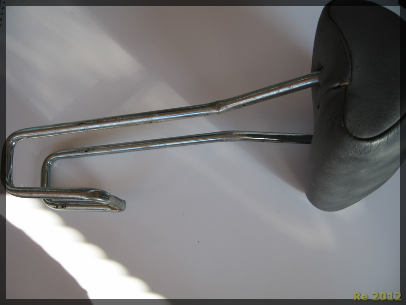

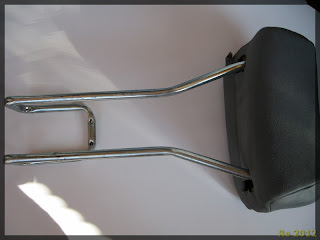

Так как было опасение, что мелкий может свалиться назад с велосипеда (на самом деле больше опасение мамы, чем реальность), то была сделана спинка для велосипеда из подголовника от Ауди (на разборке за 300 руб.).
В качестве крепежа для него был использован самый длинный крючок из "ОБИ", он по диаметру точно подходит вместо стандартных штырей автомобильного подголовника.
С размерами крючка повезло: он внатяг вставился в багажник детского вела, осталось только его притянуть пластиковыми хомутиками.
