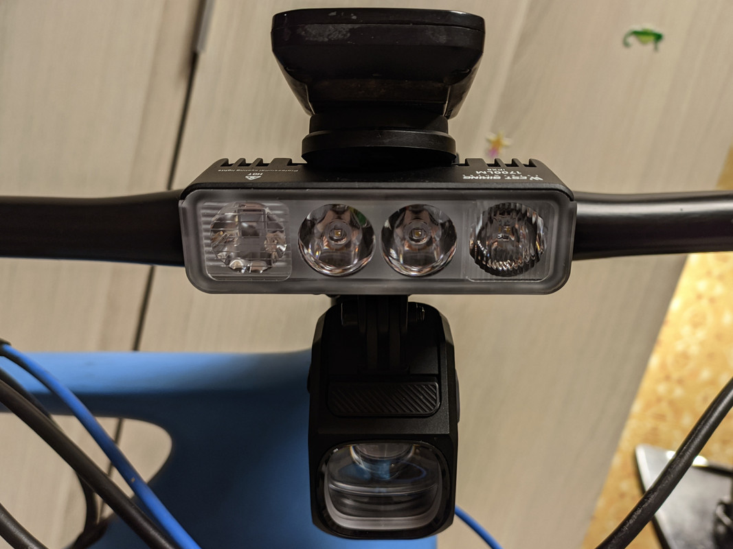

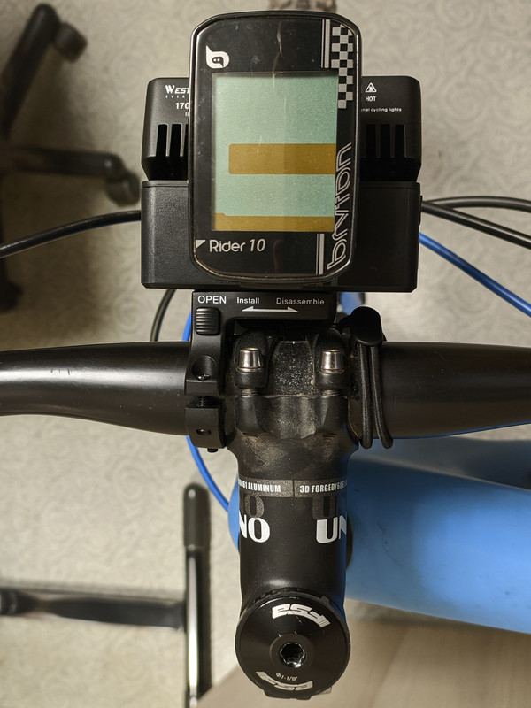

    Фара выпускается с хомутом для обычных круглых рулей и с палкой для интегрированных шоссейных. Я брал её на найнер, так что взял версию с хомутом.

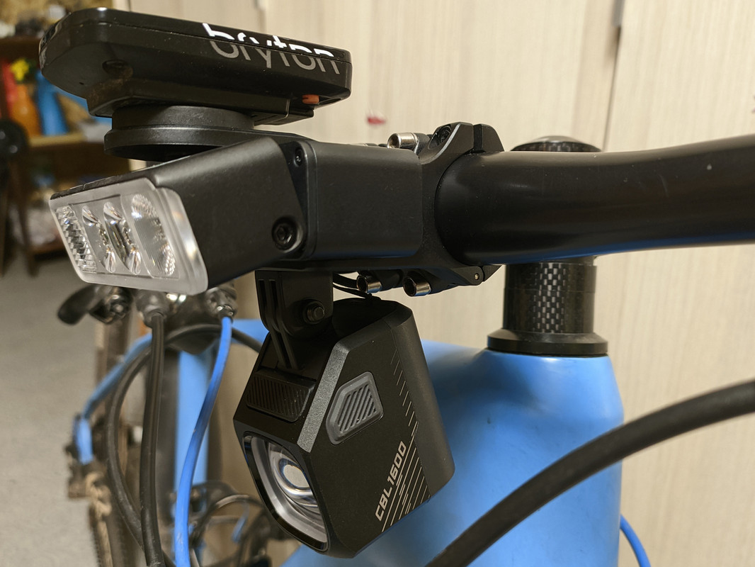

    Вот так она выглядит на руле вместе с Magicshine CBL1600, с которой будем сравнивать .
    Сверху крепление компа, в комплекте есть площадки под брайтон и гармин. Снизу гоупрошные уши. Также положили зарядный шнур, резиночки в хомут, более длинный болт для хомута и винт-барашек для гоупрошных ушей.
    Наклон передней части фиксируется двумя винтами под шестигранник по бокам. Если они затянуты, голову фары сдвинуть невозможно. Я боялся, что она будет болтаться на кочках - нет, не будет . Непонятно, почему нельзя купить отдельно крепление другого типа, но его нигде нет . Поставил руль другого типа - бери вторую фару.
    Внутри стоит акуум типа 21700 на 4000 мАч (так заявлено). Фару я ещё не разбирал, но видно, что корпус собран на винтах, так что на днях раскидаю её и посмотрю, что внутри.
    Фару можно заряжать во время использования, но она при зарядке включается только в ближний минимальный, даже если заряд в районе 100%. Это минус .

    Во всех циклических режимах горят два внешних диода - один с горизонтальной полосатой оптикой и один с вертикальной полосатой. Два центральных включаются только для дальнего. Дальний - это всегда все диоды на 100% яркости, других вариантов у него нет. Можно было сделать вторую кнопку или пульт, или вообще настройку через приложение, как у МШ считай за те же деньги! Потенциал огромный, комбинаций и вариантов света - вагон, а в результате сделали обычное "кольцо режимов" с неотключаемыми моргалками и один вариант дальнего. Это то, что я называю халтурой!

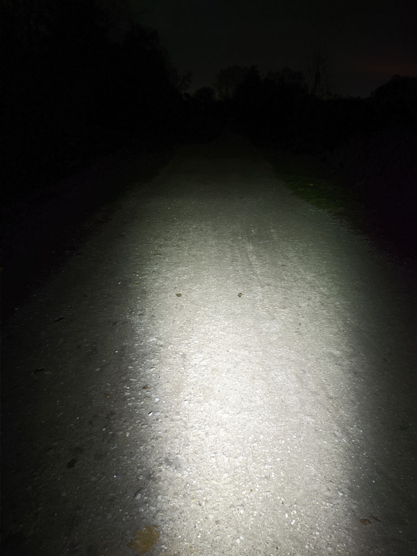

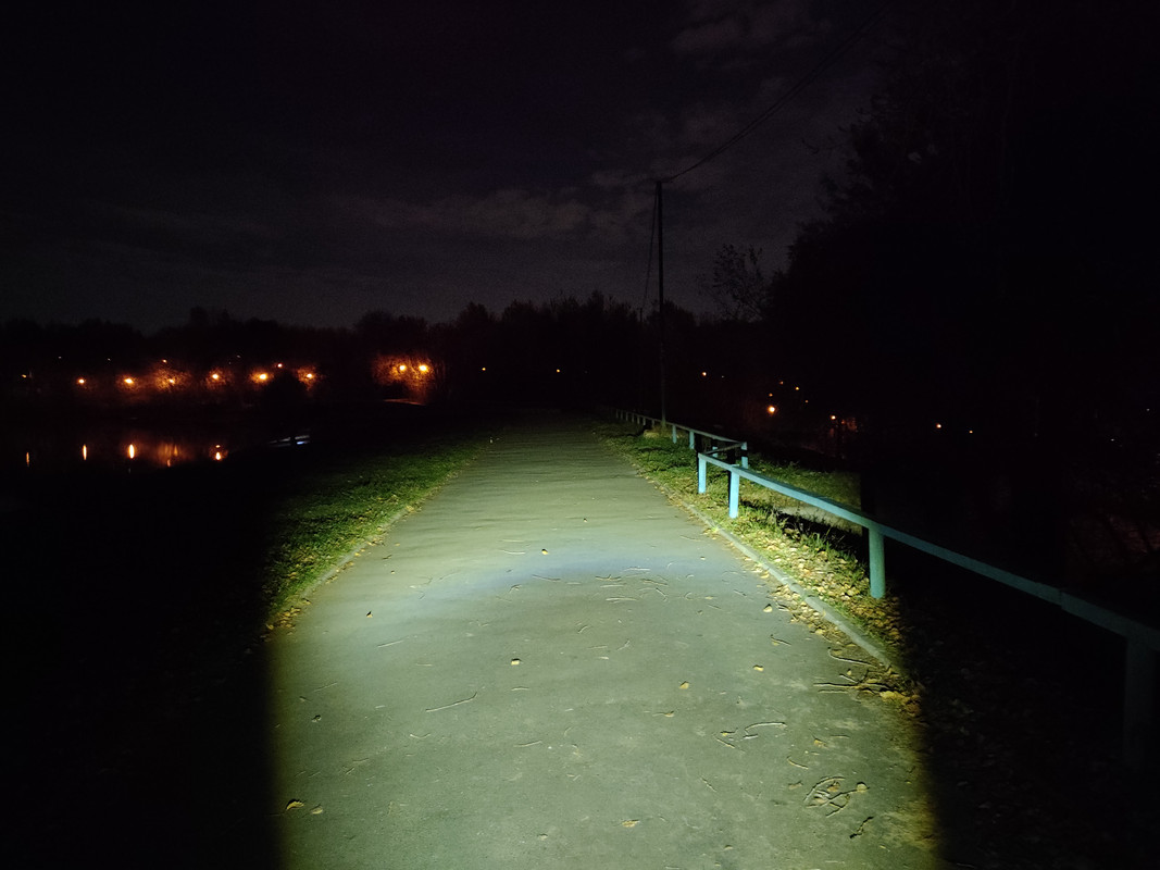

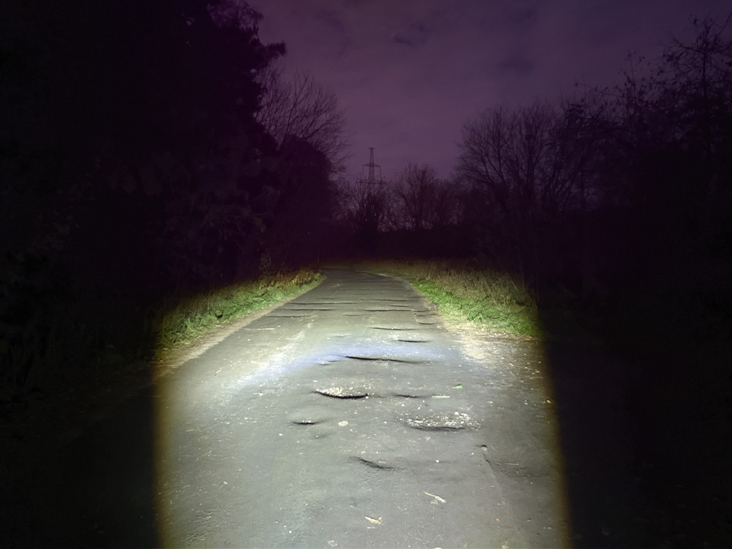

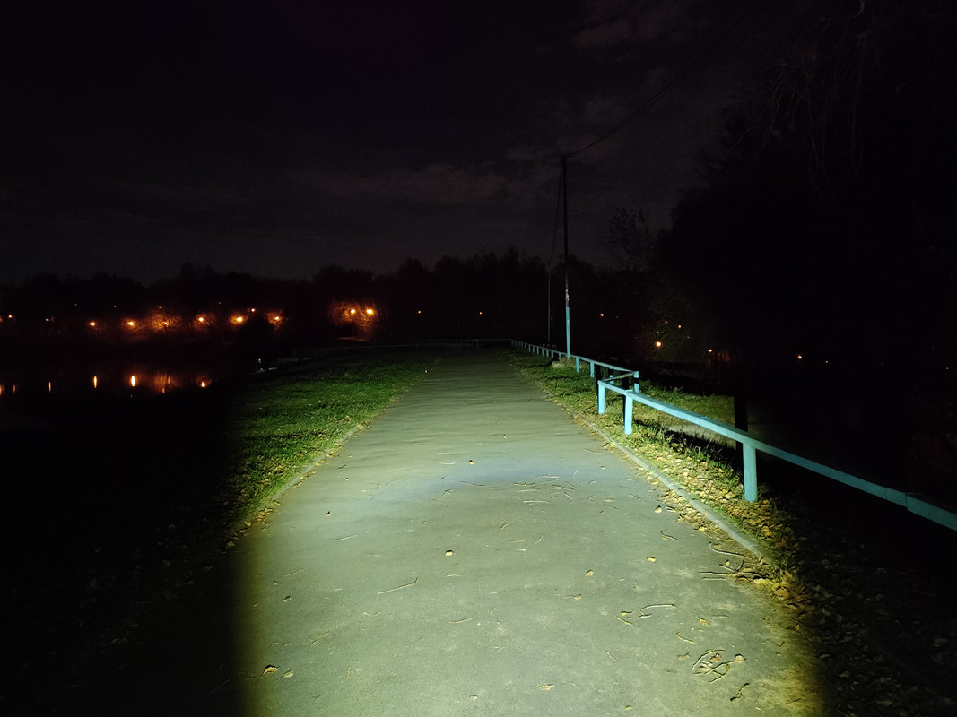

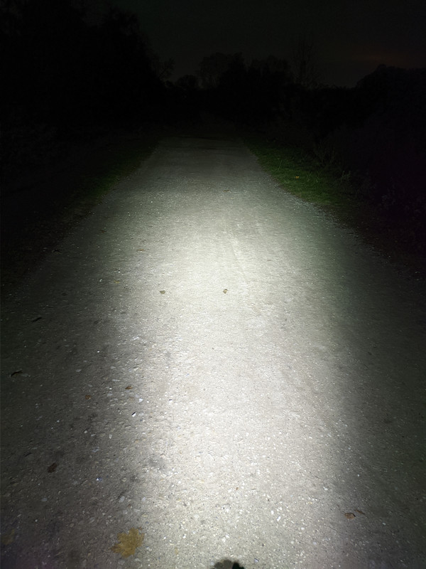

    Бимшотики

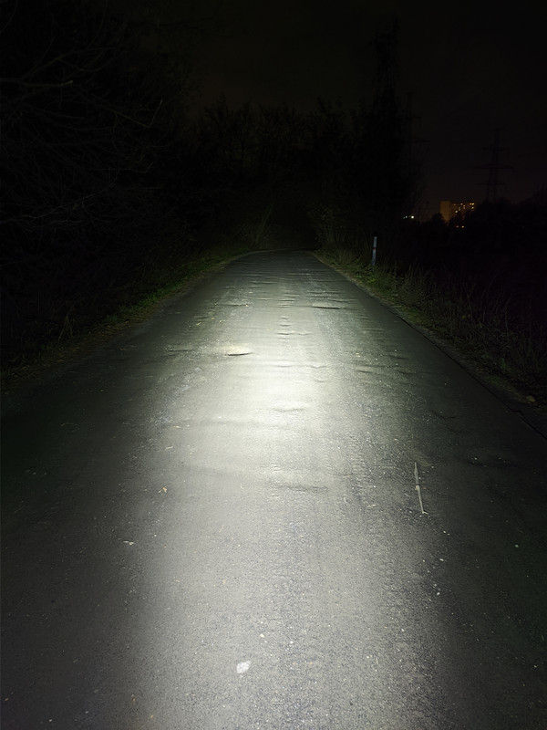

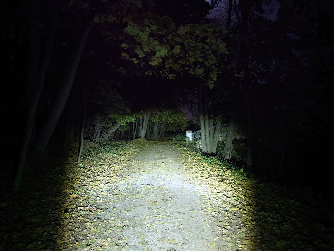

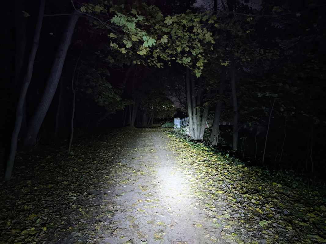

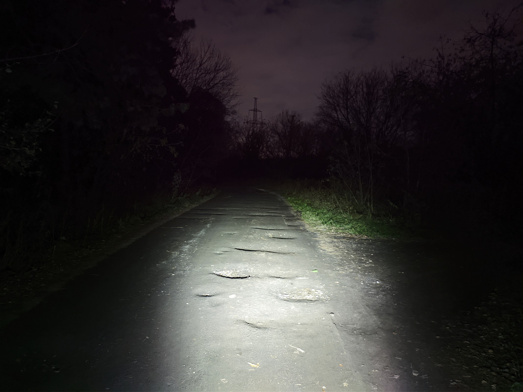

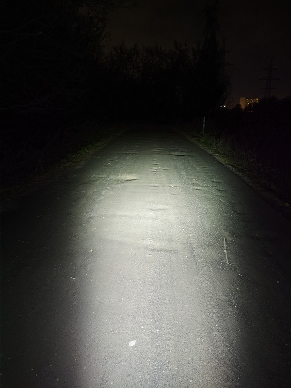

    Все бимшоты снимал на самом ярком режиме на телефон в авторежиме, так что по яркости две фары не сравнить, только по световому пятну.

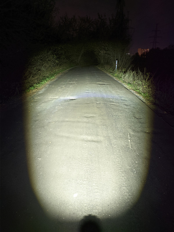

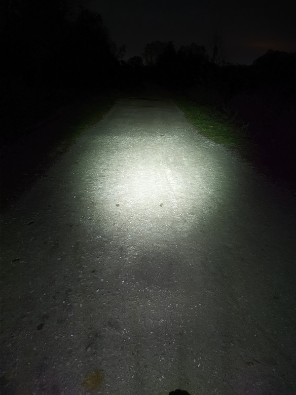

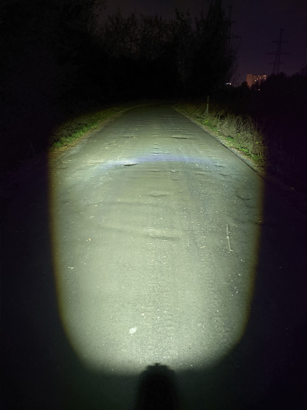

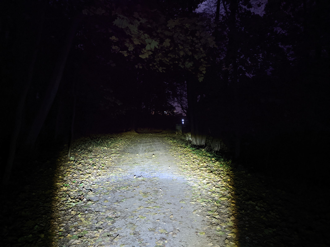

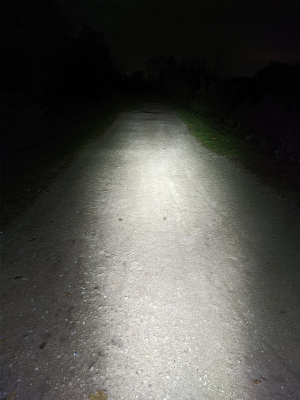

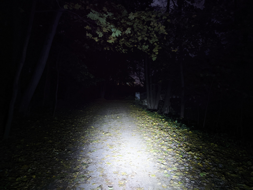

    Открытая грунтовка.

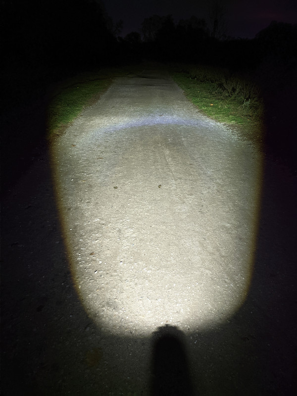

    West Biking, ближний вертикальный (второй закрыт рукой)
    West Biking, ближний горизонтальный (второй закрыт рукой)
    West Biking, ближний оба
    West Biking, дальний
    CBL1600, ближний
    CBL1600, дальний

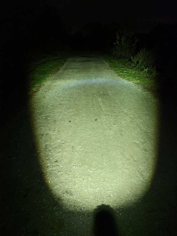

    Грунтовка с кустиками
    CBL1600, ближний
    CBL1600, дальний

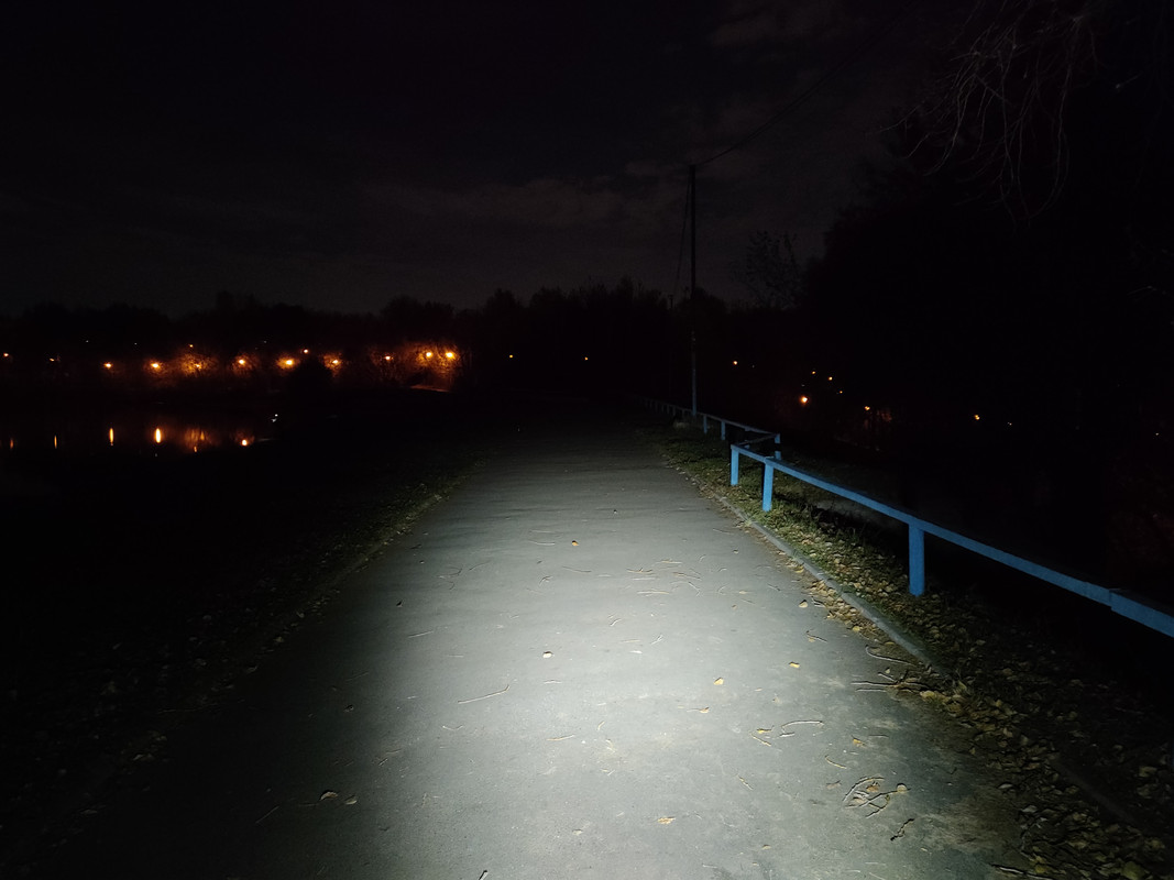

    Плотина
    CBL1600, ближний
    CBL1600, дальний

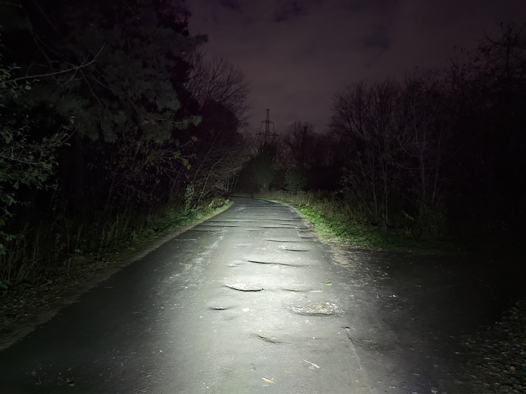

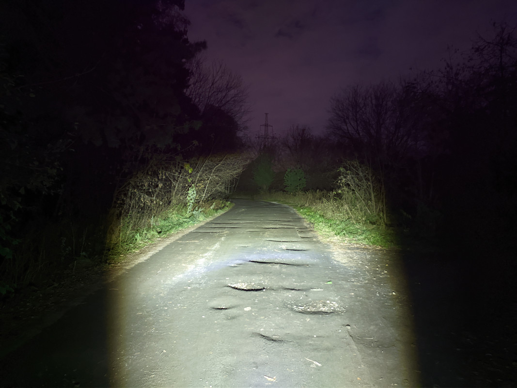

    Грунтовка с поворотом
    CBL1600, ближний
    CBL1600, дальний
    Лесная дорога
    CBL1600, ближний
    CBL1600, дальний

    Фара яркая, воспринимается ярче, чем CBL1600, но у неё общая болезнь подобных фар - слишком яркое пятно у колеса, которое слепит. В результате, вдаль видно уже не очень. Китайцам стоило поставить две горизонтальных оптики (с вертикальными полосками), тогда бы под колесом не было бы такой засветки. МШ в этом плане куда грамотнее, у неё зона максимальной яркости - это полоса в верхней, дальней части засветки, а вблизи, наоборот, тусклее. Дальний для леса - отлично, по сути - это то, что у меня было с моим давним велофароколхозом с такими же двумя ближними и двумя дальними! СТГ присутствует, но не резкая, как у МШ. Прохожих не слепит, выше пояса особо не светит. Само световое пятно более узкое, но боковая засветка шире и мягче, чем у МШ. Веточки в лесу подсвечивает лучше, МШ с резкой границей заметно менее комфортна при езде.
    Вердикт.
    В городе на шоссере я предпочту МШ, так как и пятно больше подходит для дороги, и светораспределение лучше, и пульт есть. На природе на найнере новая фара - отличный вариант. Причём под неё можно в качестве запаски повесить мой старенький Rockbros на 400 люмен, который работает на одной зарядке более пяти часов.

    А СТГ реализована только полосатой линзой? Все диоды светят в одной плоскости, или все-таки диоды ближнего светят немного вниз?
    21,144
    Типа того, насколько я понимаю.
    Наклон не видно из-за оптики, но "полосатые" сидят чуть выше центральных, причём горизонтально-полосатый (дающий пятно вдоль дороги) - заметно выше.
