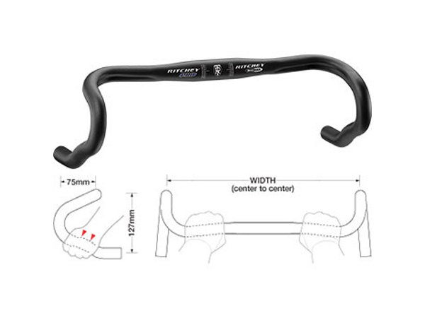

    Поясните замкадышу в чём пользовательский плюс изменения тенденций геометриии рулей баранов? На примере Ritchey Pro Biomax и Ritchey Comp Venturemax Handlebar 2020

    А разве не видно, что для суставов рук они намного правильнее, т.е. с уменьшением недостатков примитивных баранов? Как это объяснить, воздушным путём, что ли?
    Гравийные типа рули с мелким дропом. Мелкий дроп- чтобы можно было дотянуться ок покупатели грайвийников - это бывшие ездоки на мтб и гибридах. Расширения- типа больше контроля.
    Именно. На гравийнике перепад поменьше, рычаг побольше.
    Вот тут не ясно, может благородные доны пояснят. На пистолетах там обычная баранья ширина, 400, 420, 440 например. Расширения только для нижнего хвата. Не ясно, а в чем смысл как бы, предполагается что на бездорожье например, надо взяться пошире. Но, при этом сильнее согнуться, видимо для более лучшей аэродинамики на бездорожье, и убрать руки с пистолетов, т.е. с тормозов и переключения передач.
    Дык в нижнем хвате и на классическом баране удобнее дозировать тормозное усилие, особенно если не гидравлика.
    Так в том и прикол, что если держаться за самые широкие части руля, то до ручек не дотянуться
    Т.е. руль расширен для более лучшего контроля, но в широкой его части недоступны органы управления. Это как?
    И в верхней части, предлагается держаться за пистолеты развернутые на 30 градусов например. Но они же анатомически спроектированы на вертикальную установку, неудобно за повернутый держаться

    Нет никакой тенденции. Это рули не для шоссе
