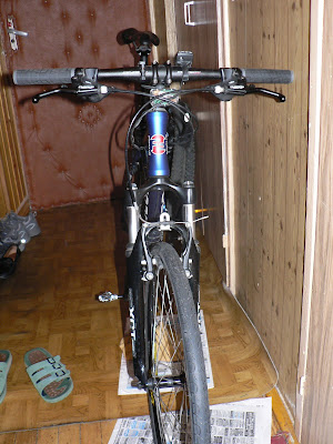

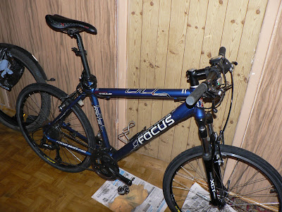

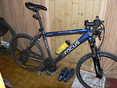

    <div>
    фотки вот. sry, что грязные, дождь вчера был:</div>
    помытый и смазанный
    перевёрнутый вынос снизу:
    фотки в выносом наверху:
    тут фотки в нормальном размере
