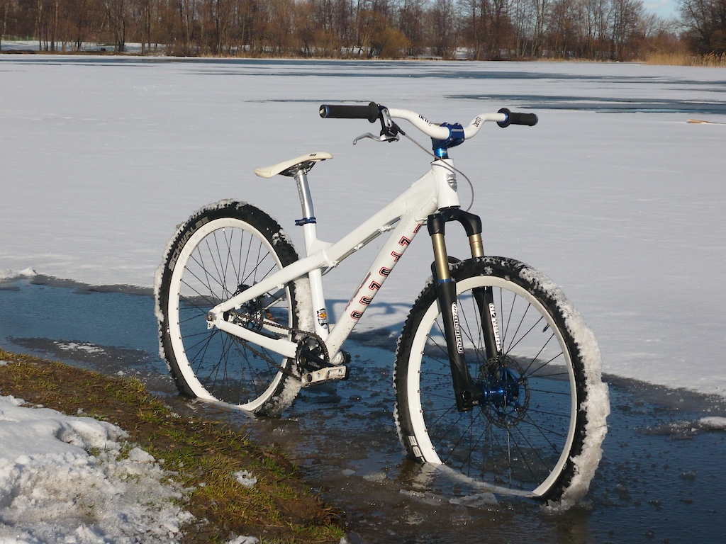

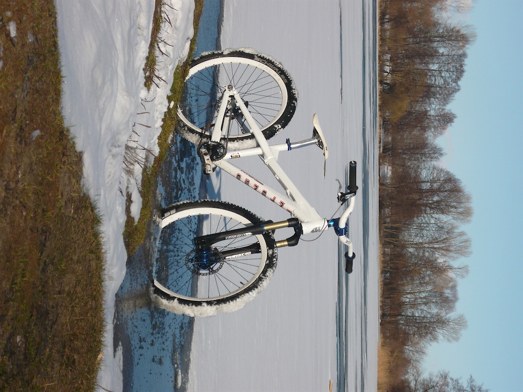

    Мечта... когда - то. Когдато я только мечта что у меня будет интенс тазик именно нового модельного ряда, я пускал слюни на него особенно на синю командную чейновскую раму... а сейчас, сейчас эта рама у меня!
    Встречайте! Первый на этом форуме, первый в России, ЕДИНСТВЕНЫЙ КОМАНДНЫЙ ХАРДИК У НАС В СТРАНЕ!!!
    ААААААГРОМНОЕ СПАСИБО RENO и MAXXIS, БЕЗ НИХ БЫ ЕЕ У МЕНЯ НЕ БЫЛО
    Картинки кликабельны

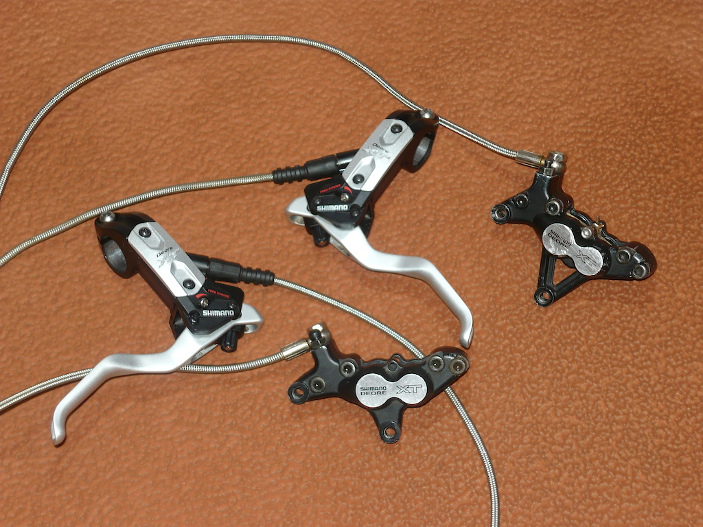

    И уже получив раму, пропитанную духом гонок уровня WC, и эту самую нежную карточочку от Джил, в голове стали крутиться картинки того как будет выглядеть этот байк в сборе! Когда у меня была только одна рама - от колличества компонентов, которые я просматривал на форумах и магазинах, двоилось или даже троилось в глазах. Сомнения были в первую очередь в том каким он должен быть - универсальным или ултимативным боллидом для гонок. Результатом всех этих размышлений в моих представлениях появился байк, с большим запасом прочности, при этом, замена минимального числа компонентов, за минимальные деньги приводила к максимальному снижению веса.
    Чтобы сохранить бюджет и собрать легкий байк - очень помогла табличка в экселе в которуя я вбивал стоимоть и вес компонетов, и которая выдавала стоисть каждого скинутого грамма, благодаря ей проблема выбора привода отпала сама собой
    сложнее было с теми самыми компонентами, благодаря которым хотелось добиться универсальности от байка - а это легендарная четырехпоршневая гидравлика 755, с рестайлингом под новые 775 ручки, широкие обода, на которые можно поставить латовую резину для города, и что-нибудь для поездок по просторам страны. А синий цвет и распродажа на чейне подкупили запастись, теперь уже эксклюзивом - 721 мавиками, ну и одна из самых приятных мелочей - это 410 подсидел, который даже с моим ростом позволяет практически полностью распрямлать ноги во время педаляжки
    Сложнее всего было подобрать цветные железочки, но это уже скорее дело вкуса, и что из этого получилось можно будеть на байке в сборе.

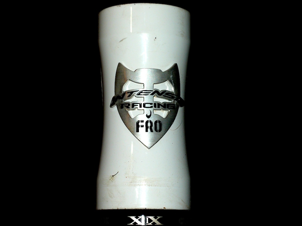

    Рама Intense Tazer HT

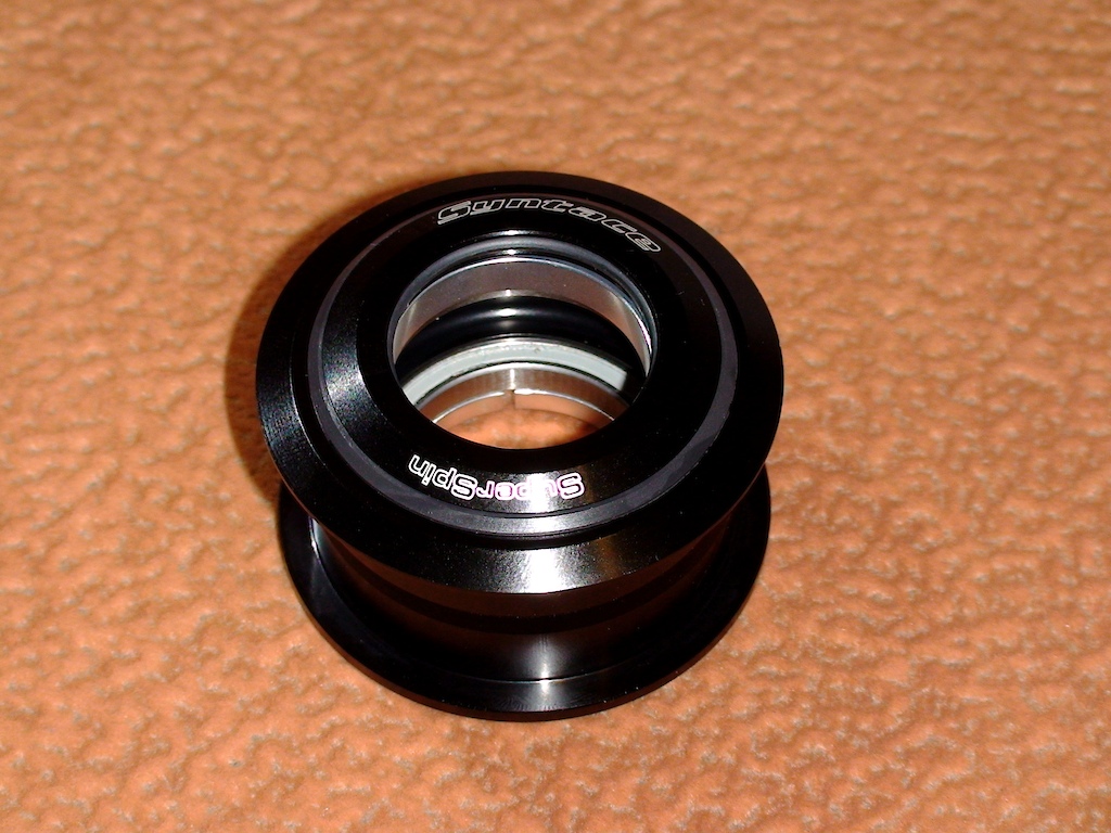

    Рулевая Syntace SuperSpin

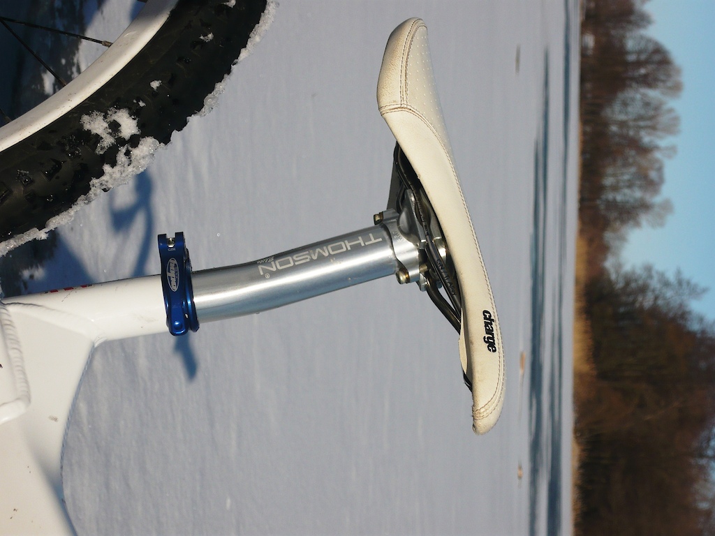

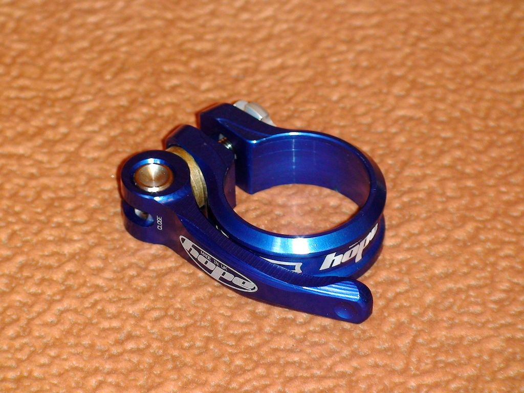

    Подсидельный зажим Hope QR 34.9

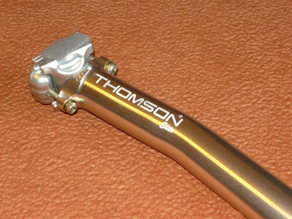

    Подсидел Thomson Elite 410

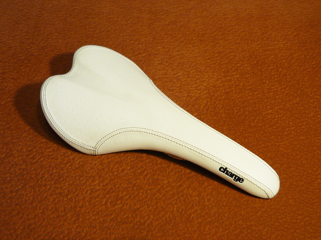

    Седло Charge Knife Ti rails

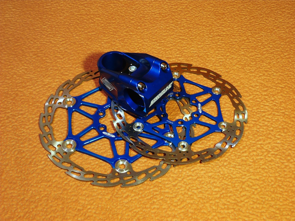

    Вынос [FONT=Arial]Straitline Vertical Wedge [/FONT]

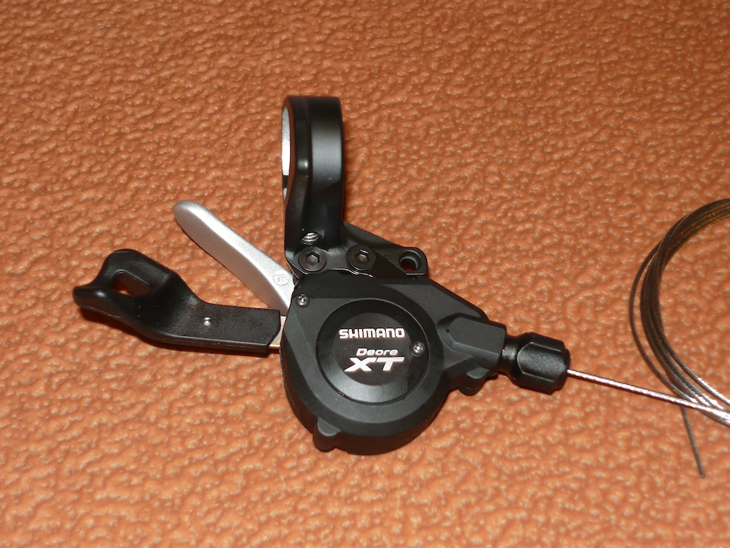

    Манетка Shimano XT 9sp
    Тормоза Shimano XT 755-775

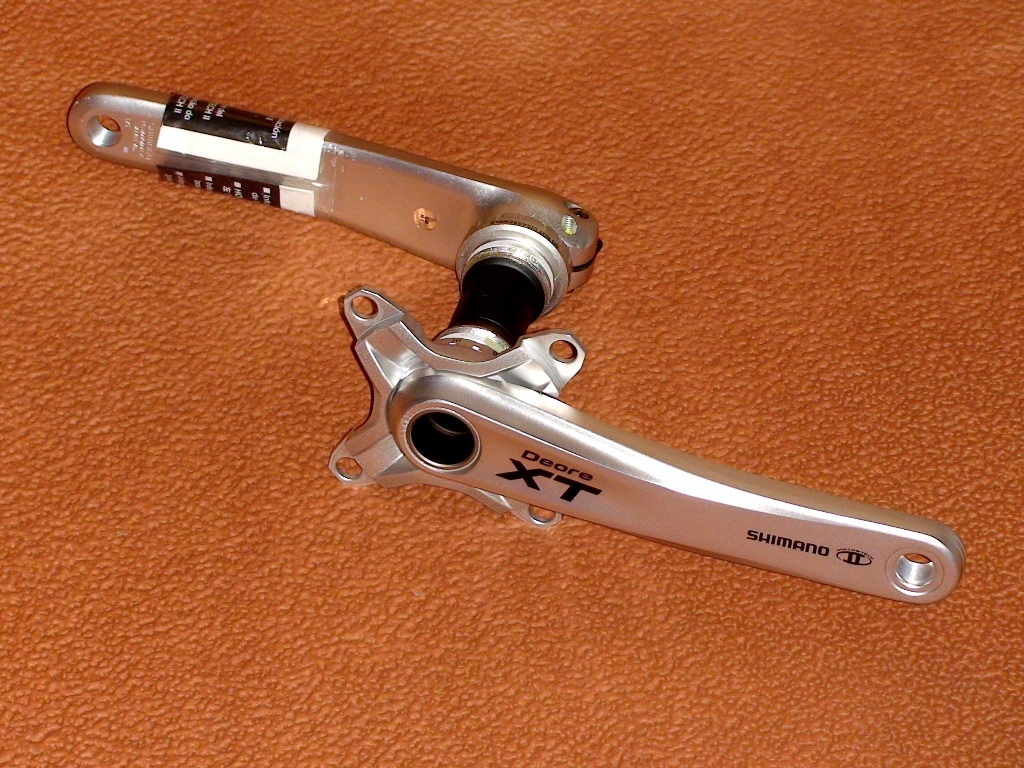

    Система Shimano XT

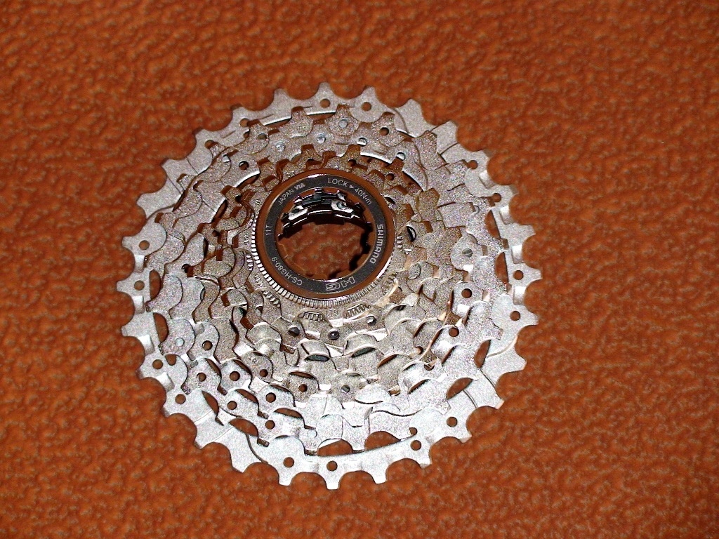

    Кассета Shimano slx 11-28

    Ротора Hope 180 / 160

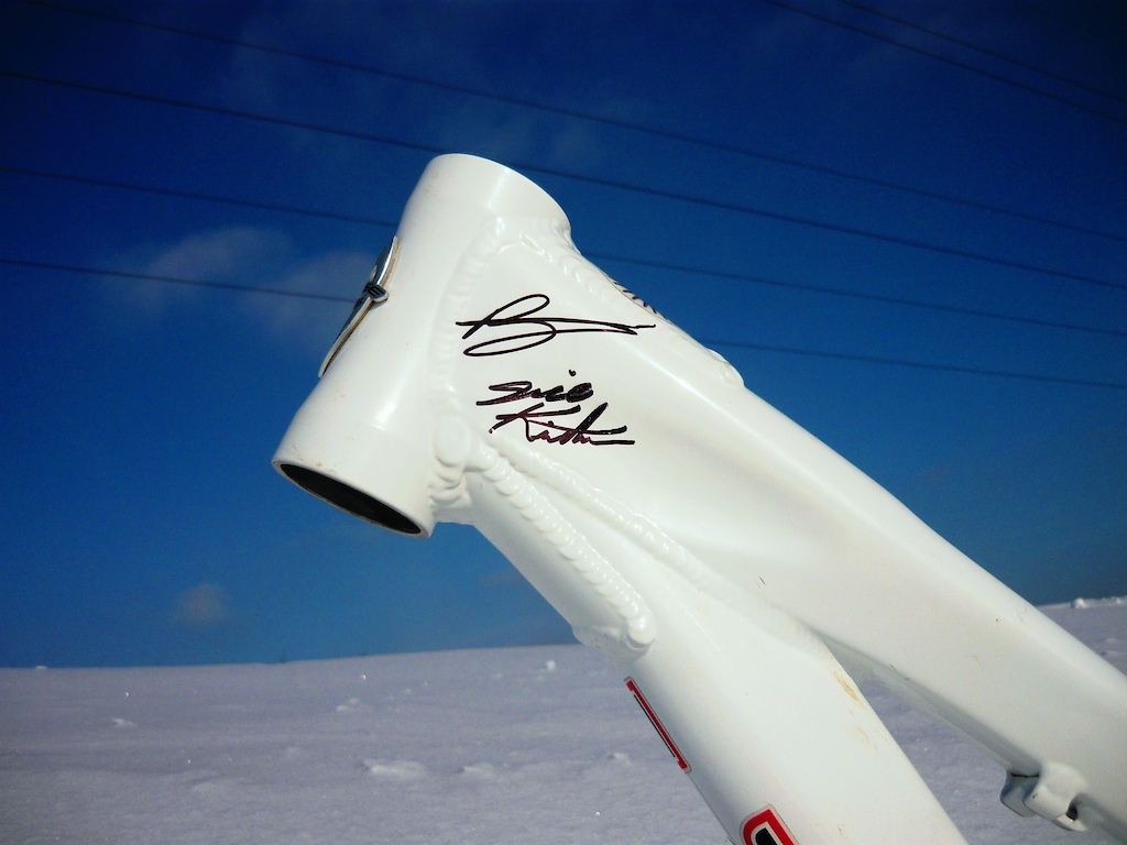

    про историю автографов и карточек поподробнее

    Именно эта - никаого, но урвал эту
    А вот эта - прямое и непосредственное

    Когда получил адрес пэйпал аккаунта - попросил оставить автограф на раме и на карточке

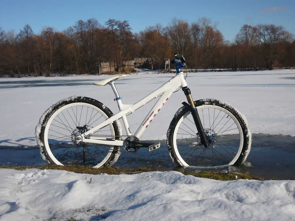

    Мне только кажется, или у нижнего пера действительно вмятинна в районе каретки?
    Я худею!
    Понятия не имею, синяя рама не моя, но именно изза нее я купил эту!
