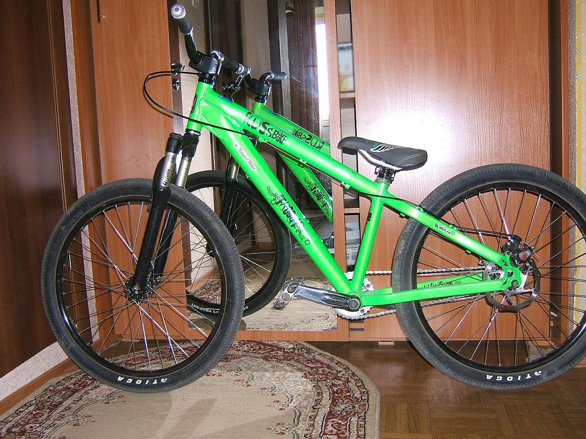

    Давненько не писал, вот, родили очередной аппаратец.
    Купил ради эксперимента несколько рам, собрали, сам удивился, насколько хорошо вышло. Хозяин просто в восторге (кстати, пересел с Бренда).
    Вилка 130 для этой рамы минимум - здесь сзади колесо 24", с 26 угол будет сильно вертикальный.
    Я пока сам не катался, без переднего тормоза стремаюсь
    мое мнение: 24-26 на хардтейле выглядит некрасиво, либо 24-24, либо 26-26...
    поставить два 26-х и вилку на 150 мм - будет гуд, если стакан выдержит

    Нормальный аппарат, только подседельник какой-то стремный в своей изогнутости... Я бы, кстати, вообще на месте хозяина байка из него бы сделал синглспид 24-26 или 26-26 с мясным ободом и толстым сликом сзади.
    А для чего аппарат собирается?
    я так помню, Фрогги задумывался под дёрт-джампинг с вилкой 100мм хода и с заниженной кареткой. а 130 и 150 мм тут мимо. стакан вырвет - будет больно

    Геометрию рассчитывали в предположении 130 мм. Если меньше ход, то, действительно, каретка немного опустится и угол рулевой станет чуть более тупым. Насколько это изменит поведение велосипеда - вопрос субъективный. Думаю, большинство мало что почувствует. С точки зрения "здоровья" и ресура рамы - 80-150 мм без проблем.
    Байкеркроссный Evolium делали под 100-110 мм.

    ну не знаю, я читал про то что каретку спецом занижали для " стабильности полёта"
    про максимально допустимый ход вилки в 150мм не знал

    я читал про то что каретку спецом занижали для " стабильности полёта"[/b]
    Действительно, байк с более низкой кареткой более устойчив. НА ЗЕМЛЕ Может, они и впрямь занижали каретку, НО! Если поставить короткоходную вилку - угол рулевой станет вертикальнее кантрийного! А это уже не есть хорошо.
