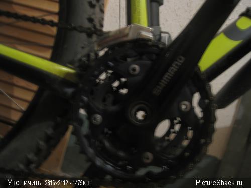

    Доброе время суток, комрады.
    Ситуация следующая. В начале зимы 2010г я купил Cube Acid 2011 у официального диллера, проездил на нем прекрасно всю зиму до работы и обратно, а этой весной благополучно проехал один из пинмиксов даже.
    Но как мне думается из-за кучи грязи и всякого г налипающего на вел в процессе катания по такой погоде у меня перестал работать передний переклюк. За аппаратом я ухаживал, мыл его дома, смазывал тефлоновой смазочкой-распылителем, но в некоторые места на передней звезде даже кисточкой достать проблематично. Вобщем я съездил в автомойку, и не заливая фтулки помыл байк начисто дабы не стыдно было отвезти его мастерам разобраться с переклюком.
    Диллер у которого был куплен байк находится от меня достаточно далеко, да и не работает сегодня, поэтому я отвез байк в ближайший достаточно авторитетный магазин с услугами ремонта байков. Так вот мастер этого магазина сообщил мне, что ничего не сможет сделать с моей проблемой, т.к. в магазине где мне продали куба, мне поставили переклюк для звезды бОльшей чем стоит у меня. И лечится это сменой переклюка а не натяжкой тросика/ремонтом итп=(

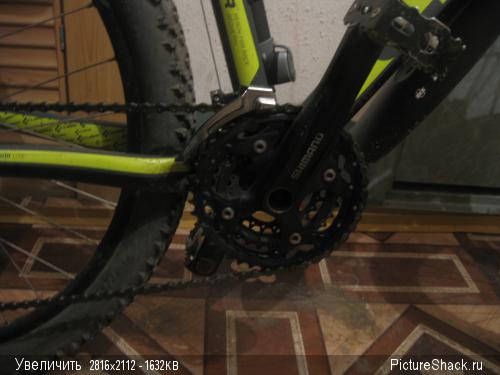

    Я не разбираюсь в велосипедах, меня легко обмануть, этот куб вообще мой первый вел в жизни не считая какого то совсем из глубокого детства. Поэтому мне очень интересно понять, кто пытается меня надуть? Продавец кубов собравший вел не с тем переклюком? Или мастер? прилагаю фото передней звезды с переклюком, если нужно сфоткать что-либо ещё, нет проблем. Не хочется завтра брать выходной и ехать ругаться с продавцами моего куба, поэтому очень нужен ваш совет.

    Судя по картинке мастер прав - этот переклюк под большие звезды, но настроить можно, и работать должно нормально.
    и чем они это маттевировали?
    последние года шимана делает универсальные переклюки, на 42-48т.
    тока если на переключателе рядом с его номером(на внутренней рамке, со стороны подседельной трубы), указано 48т, значит он тока под 48т
    если не указанно то под 42-44т или универсальный(уточнять надо по самому номеру вида XX-XXxxx, вроде. в его спецификациях).

    Тоесть получается прав и мастер и продавец, просто продавцам удалось этот переклюк настроить на работу с моей звездочкой, а мастер отсутствие своего опыта в настройке подобных универсалов объяснил обманом продавца? Занятно =(
    С внутренней стороны никаких надписей не обнаружено=( Но мб и не там смотрел просто... С фонариком всю внутреннюю сторону передней звезды с переклюком облазил...

    42T оно макс, модель Shimano SLX FD-M660-10
    а что конкретно не работает? цепь не надевает? это регулируется двумя винтами, если не помогает - перенатяжение тросса и опять к винтам...
    из возможных причнин - сборщик схалтурил и не затянул переклюк, в процесе педалирования ногой врезали по нему и он сместился
    покупали небось в велосайте? пардон, только заметил, что Питер
    з.ы. вообще непонятно что там может быть неисправно )
    з.з.ы да и судя по картинке стоит тот, что в комплектации идет и по размеру оно... так что плюньте в лицо "мастеру" этому, наверное переклюки класса слх первый раз в жизни видит, привык с ашан-байками работать :D

    При переключении скорости во время езды ничего не происходит, цепь не перекидывает и похоже вообще не двигается ничего там. К сожалению если я полезу туда крутить винты, то потом придётся втрое дороже мастерам доплачивать ещё и за мои попытки ремонта... Если б это был компутер, всё было бы просто, а с велосипедами я вообще полный 0...
    Ну слава богу успокоили, что дилер норм. Я специально его не озвучивал дабы не скомпрометировать раньше времени. Покупал в Майти спорт, типо лучший дилер кубов с спб на данный момент. Значит придётся ехать к ним завтра уже, апосля работки...

    лисапед на гарантии, вообще низя лазить, лучше всего съездить к диллеру в СЦ, пусть заново настроят... да и ТО надо проходить регулярно пока на гарантии, пусть все чистят, тросики натягивают и т.п.
    а раз ничего не происходит... попробуйте троссик потянуть слегка, может он порвался?(хотя с трудом представляю)... либо манетка нагнулась... в любом случае пока на гарантии лучше в СЦ отвезти
    Нет, тросик цел я это то проверил. Я так думаю там от налипшей грязи чегото напихалось и сглючило. В понедельник поеду к дилеру, спасибо большое за помощь =)

    я свой деор на 10-м эйсиде промываю от грязи и песка "выжимая тряпку" и заливаю масло машинное капельками =) но раз "вообще ничего" не двигается, скорее всего накрылась манетка, тросс заклинило

    переклюк упал бы на самую мелкую звезду.
