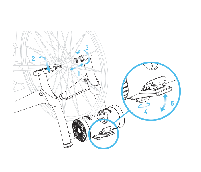

    Больше 130вт нагрузку не даетУж не знаю, что делать
    Начни с чтения инструкций https://static.garmin.com/pumac/T218...art_manual.pdf
    Там винт (4) есть, который ролик прижимает.
    Вдуть 6 - 8 бар, юзать правильную порыху
    В идеале голубую Tacx, которую хрен найдëшь https://pro-bike.ru/product/tacx-t13...lya-trenajera/
    или такую же, но красную от Elite https://www.elite-it.com/en/products...ories/coperton
    https://market.yandex.ru/product--po...rov/1773862683 Ж)))
