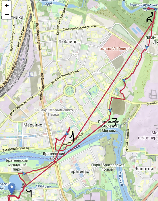

    Если кому нужно, то вот мои обзоры на IGPSport Binavi.
    Миниобзор.
    Плюсы.
    большой экран, меньше точно не надо;
    та же аппаратная платформа, что и у моего Куспо CS500: такие же кнопки, та же логика интерфейса, такое же приложение по сути. Всё привычно и удобно, workflow вообще не поменялся;
    тачскрин не в ущерб физическим кнопкам;
    за два часа катания в -1 разрядился примерно на 6%;
    тёмная и светлая темы интерфейса с автоматическим переключением. Вообще интерфейс - это помесь велокомпа и андроида ;
    навигация работает, вроде даже предлагает альтернативные маршруты при отклонении, но особо не тестил;
    сопрягается с Di2, показывает передачи и уровень заряда, можно с компа выбирать режим переключения (как с кнопки переклюка);
    со срамом тоже должно сопрягаться, но проверить пока не на чем;
    и даже action-камерами от DJI умеет управлять;
    Минусы.
    регулярно выскакивают сообщения о найденных и подключенных датчиках, но датчики при этом не отваливаются;
    а вот когда они всё таки отваливаются из-за глушилок, сообщений нет;
    боковые кнопки почти не выступают и в перчатках вообще не нащупываются;
    как и Куспо, не поддерживает треньки в общепринятых форматах, только созданные в своём приложении или импортированные из TrainingPeaks;
    странная работа GPS (а он тут крутой двухдиапазонный): сигнал держит зубами, но если потерял, то находит заметно позже КуСпо . Вот скрин с покатухи:
    потерял сигнал у моста (куспо теряет тут же);
    нашёл в лесу (куспо находит раньше) и дальше не теряет аж до парка;
    потерял на въезде в парк (куспо теряет тоже раньше);
    нашёл уже у самого дома (куспо находит у Братеевского моста).
