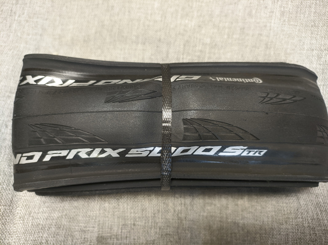

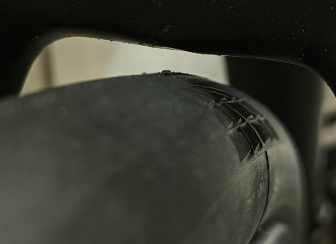

    Я надеялся, что на более широком ободе резина будет шире и ниже, но меня обломали .
    Я сменил колёса, воткнул те же ультраспорты, и они не стали ниже. Правда, выше тоже не стали, микрозазор если и изменился, то незначительно.
    Ну ок, 28 мм мне достаточно, если какая-то другая резина будет пухлее и начнёт подтирать перемычку, эту перемычку можно и подпилить! Она всё равно там для клещей стоит (просто на рамах под диски в ней не делают дырку).
    Резину я выбирал долго: смотрел цену, пробеги, накат, ресурс, барабанные тесты, бредовые и полубредовые отзывы. В итоге победил здравый смысл, как в анекдоте:
    - Ну и какую из троих ты выбрал?
    - Да, у которой сиськи больше!
    И что я увидел, когда поставил эту 28мм красоту, раздувшуюся на ободе ажно до 29,5 мм?
    Я увидел 3,5 мм зазора ! Логично, толстенного антипрокольного слоя-то нету...
    Спереди всё то же самое, я мог спокойно брать 30 мм, но предположить такой факап заранее я, конечно же, не мог...
    Натянул на обода с трудом, но ничего критичного. Взвесить забыл, но конти пишут, что 305 г (ультры были 285 г). Плеснул 60 мл герметика, защёлкнулись с полпинка, даже золотник из ниппеля не доставал, просто насосом накачал, как обычно. Вдул по срамовскому калькулятору 4.8 в зад, 4.5 в перед (по итогам покатушки буду снижать на 0,2 бара где-то).
    Поехал.
    Охренел.
    Натурально охренел.
    Охреневал всю дорогу.
    Поездил по хорошему асфальту, плохому асфальту, ровному грунту, хвое и гравию (в Кузьминки скатался).
    Я не стал их пробовать с камерами, так что не знаю, что внесло больший вклад - бескамерность или волшебство гранпришек. Но имею сказать следующее: разница в накате и ощущениях между ними и ультраспортами примерно как между ультраспортами и кроссмарками на найнере. Это пропасть, блин! Вот и там, и там просто чёртов слик без протектора, а как попробуешь, так и не поверишь!
    Я в афиге и трипл-афиге, и мне теперь с этим жить !
    Вероятно, стала меньше высота полости, занимаемой воздухом в шине с боковыми стенками и центральной частью жёстче.
