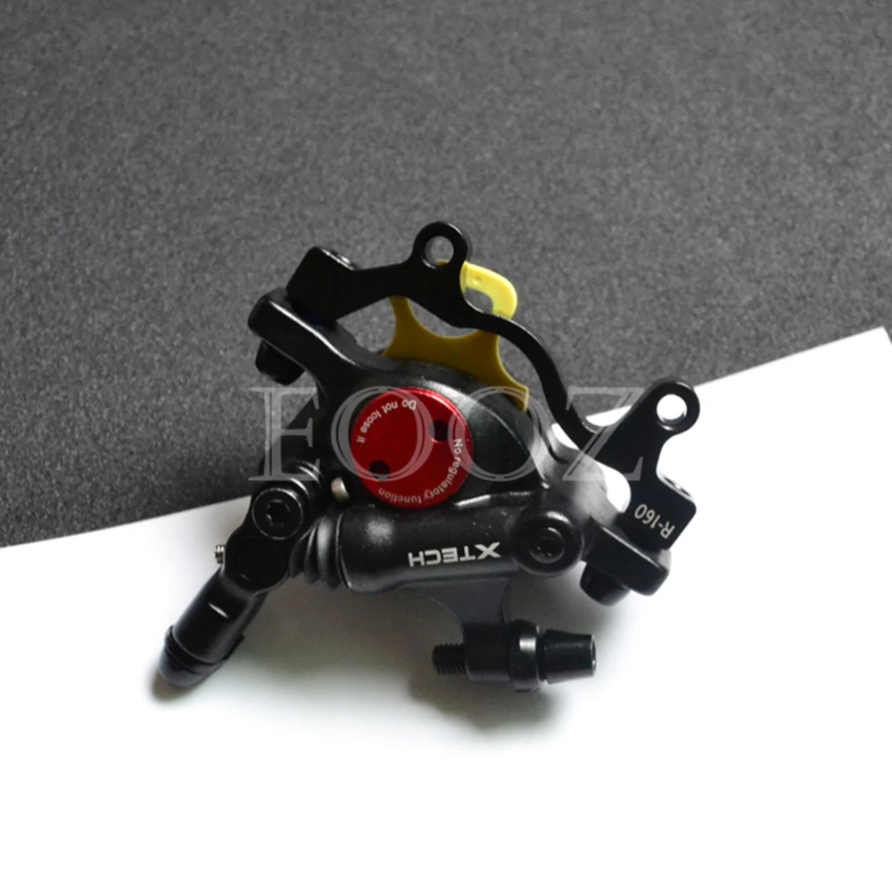

    например у меня дома валяются тормоза, там ванна с каллипером совмещены. подводишь трос и у тебя гидравлика. никак не приедет втулка, буду на шоссере перед дисковым делать )))
    стоит копье, взял чисто попробовать
    ---------- Добавлено в 12:08 ---------- Предыдущее сообщение было в 12:06 ----------
    я так руками пожмакал, норм схватывают диск

    это дорогая пежня. зачем? ведь мои тормоза стоят пару тыщ (с дисками в комплекте) . понимаешь какой порядок цен в разнице?
    ---------- Добавлено в 12:13 ---------- Предыдущее сообщение было в 12:12 ----------
    Сорри еще раз. Невнимательно посмотрел решение от Giant. Это то, о чем говорит уважаемая Xiatian. Но со своими калиперами.
    ---------- Добавлено в 12:30 ---------- Предыдущее сообщение было в 12:27 ----------

    Цитата Сообщение от Amangra Посмотреть сообщение
    Так исходный посыл ТС был "без тросов"
    там есть трос , просто короче , но он есть
