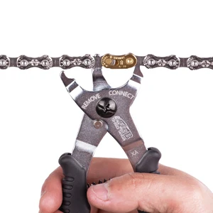

    Всем привет, ребят подскажите в чем проблема - на горняке такая же шимановская цепь, такой же замок, открывал всегда таким же способом как на фото, особо не прилагая усилий. На кадыке жму на лапки как псих, он уже с боков замялся весь - 0 результата, даже на мм не сдвинулся! Начинаю задумываться что делаю что-то не так.

    Попробуй съёмник замка цепи. http://www.chainreactioncycles.com/r...o/rp-prod55925

    Прилагать усилие нужно на ролики замка, а не щёчки соседних звеньев, что вызывает перекос и закусы.
    Либо пассатижи с тонкими губками, либо спец инструмент (покупал в веломире за 200 руб, правда сей нет в наличии).
    Со временем разработается, руками можно снимать, если до этого времени такими плоскогубцами либо тисками не испортите.
