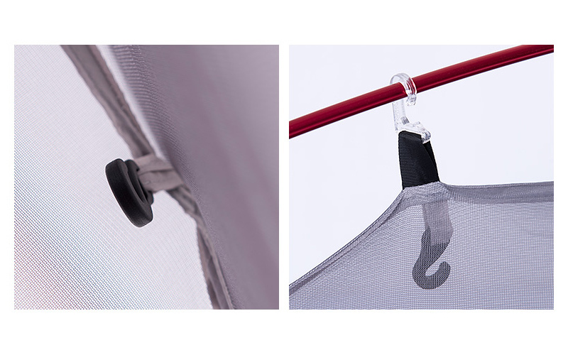

    Карман в изголовье - это подо что-то типа налобника, чтоб светил, пока переодеваешься.
    Если других карманов нет - это фейл.
    Понимаешь, под освещение у них там вроде крючок, расположенный чуть ближе к ногам, предназначен:
    Ну, мне так показалось ...
    Других карманов нет
    Может, какой-то смысл в этом и есть, но какой- ускользает от моего понимания.
    От моего тоже
