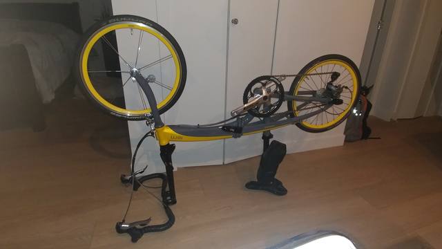

    Апнем ветку. Написал в Обслуживание хотя мой вопрос скорее по ремонту. Очередная импульсивная складная покупка из городской доски обьявлений. Хотел эту штуку с 2012 года и тут выложили.. После работы заехал таки типа посмотреть. Вел был в эксплуатации около года.. Типа несколько всего поездок на работу, с виду выглядит вообще новым но передний диск уже имеет заметную кривизну в пару мм в обе стороны. С правкой дисков дела не имел но почему то думал что это делается через натяжение спец. Вопрос - есть ли здесь варианты править или искать новый диск? Спрашиваю тк спиц кот наплакал.. Как и что они могут притянуть чтобы диск выровнять.. Хз
    Мнения?
    Спс
    http://images.vfl.ru/ii/1551360262/0...25581946_m.jpg
    Цитирую сам себя лол. Отнес колесо к местному дилеру этой складной нечисти где они за пол часа вернули ободу прямизну за эквивалент пары - тройки гамбургеров. Говорят только спицы тянули. Никакой механической правки. В общем, чудеса случаются.
