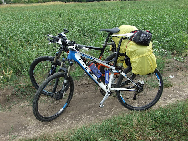

    У меня зидаробагажник. На нем я использую "хлипенький" course. Мне очень нравится Этот курс прямо-таки создан для зидаробагажника размерами. С курса спорот бессмысленный штатный крепеж и нашиты петельки. Через эти петельки кабельными стяжками рюкзак намертво пристегивается к багажнику. В поезде и на стоянках я не снимаю велорюкзак с багажника, а вынимаю из рамы сет "седло-подседел-багажник-рюкзак". Это часто является дополнительным удобством (быстрее и проще вынуть подсидел, чем расстегивать ремни-цепляторы), но иногда (при погрузке в багажник автомашины!) приходится разнимать систему на "багажник-рюкзак" и "подсидел-седло". Отстегиваю рюкзак от багажника (перекусываю все 10 стяжек) два раза за сезон, если вдруг стираю рюкзак.
    Если есть вопросы - пиши в личку или звони (телефоны в профиле). Кстати, я довольно часто катаюсь с этим багажникам и по городу, на рынок... в гости на дачу...
    Заведомые достоинства:
    1. очень легкий и рюкзак, и его крепление,
    2. очень дешевый рюкзак,
    3. даже туго набитый он весит столько, что нормально едется (нет даже возможности грузануть 25 кило).
