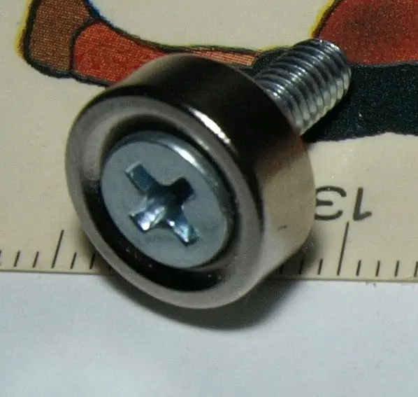

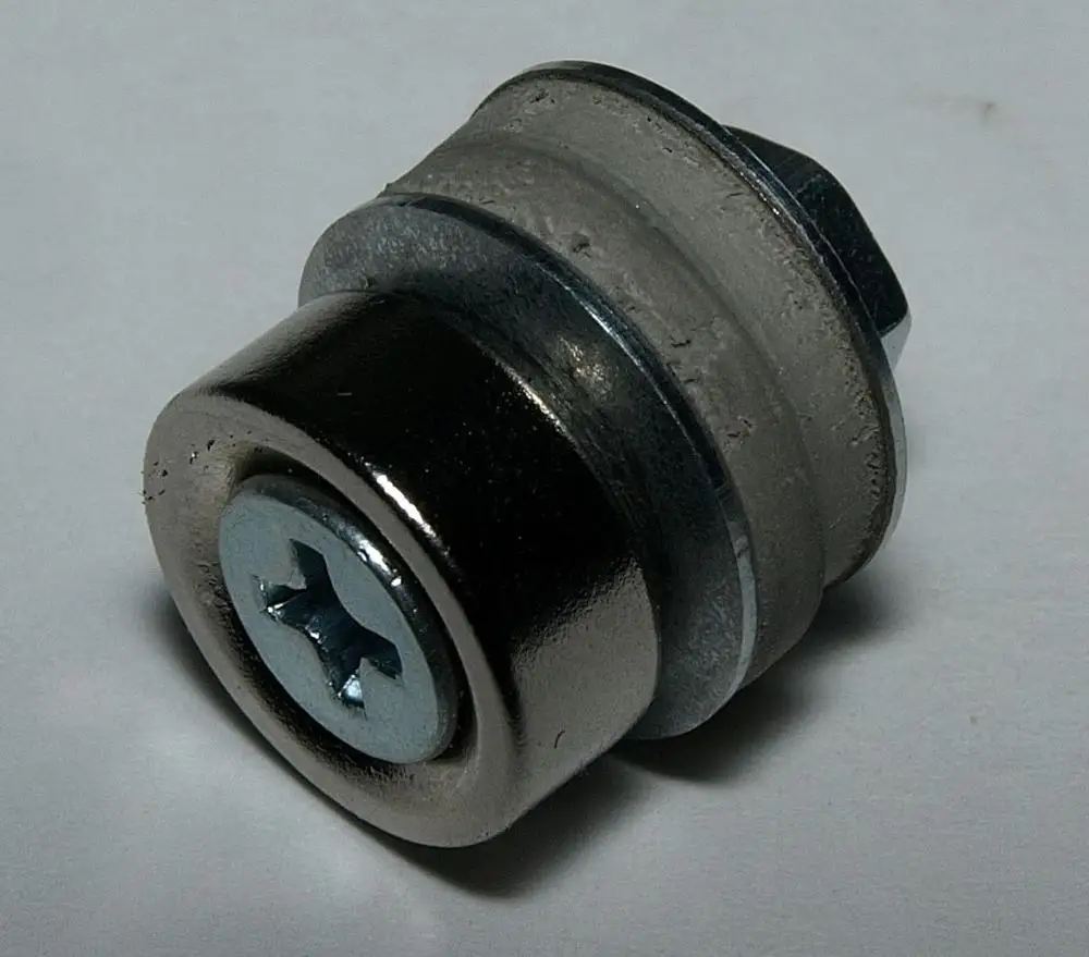

    После потери своего магнита от китайкомпа, купил на али магниты неодимовые (брал за $2.37, сейчас у этого продавца дороже стали)
    Дальше немного фантазии, болтиков и шайбочек
    Можно любую длину сделать.
    Для эстетичности можно всё лаком черным покрасить или термотрубкой затянуть.
    Мой отзыв там и краткое описание
    Брал магниты для велокомпа, родной был успешно потерян. Вес одного магнита - ровно 3 грамма. Купил 2 уплотнительные шайбы с резиночками и потайной винт-болт 4x16 в ближайшем строительном. Всё это соединил и получился отличный магнит для геркона велокомпьютера. Резиновый шайбы (между резинками зажимать спицу) держат великолепно. Общий вес получился 7.5 грамм. Общая стоимость около 25 рублей за один комплект. Теперь запасных магнитов много, не жалко терять. В принципе 5x12 мм это много, можно и меньше. Фактически магниты можно брать в пределах от 10x4 до 8x3. С помощью дополнительных шайб, гаек и длины винта можно регулировать расстояние до геркона, что нельзя было делать у стандартного магнита. Из недостатков: на некоторых магнитах имеются небольшие сколы (на фото видно). Мелкие сколы также легко самому оставить, металл мягкий и хрупкий, как у всех магнитов. Это не сказывается на работоспособности, только на эстетическом виде.
