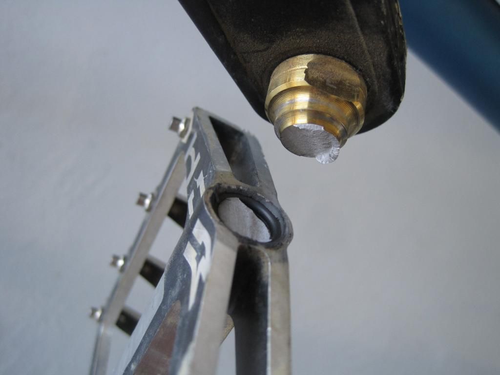

    По умолчанию Сорвана ЛЕВАЯ резьба оси педали XPEDO faceoff-xmx15mc
    Педаль такая.
    Пож., предложений вида "выкинуть, купить новые" не делать.
    Резьба под фиксирующую гайку сорвана мной при попытке разбора (появился небольшой продольный люфт пластиковой втулки) с пьяных глаз в один из новогодних вечеров.
    Мысли такие:
    1). купить новую ось;
    2). заказать изготовление новой оси;
    3). нарезать новую, меньшим диаметром, ПРАВУЮ резьбу.
    По п.1: найти идентичную пока не удалОСЬ, если кому попадётся, киньте ссылку.
    По п.2: изготовление буксует. То цены космос (6000 руб. за пару Ти-осей), то просто мычат что-то невнятное. Если у кого есть положительный опыт, дайте наВОДКУ.
    По п.3: есть мнение, что найти левую плашку в РОЗНИЦЕ практически нереально, а гайку трудно. Опровергните, кто в теме, пожалуйста.
    Если коллективный разум внесёт по данной теме любые практически применяемые предложения, буду очень признателен.
    А вот ось:
    По ходу пьесы внесено рацпредложение: мистер barh предлагает на левую резьбу нарезать правую. Думаю, а покаНечего думать, ищу левую плашку кто сможет сделать.
    Принято окончательное решение, самое гуманное.
    Огромное спасибо всем, кто участвует в обсуждении!

    оптимально, конечно, купить ось.
    если точить.
    на кой тебе Ti оси ??
    что_либо делать из него адский гемор. отсюда и ценник.
    твой вариант нержавейка + поверхностная термообработка.
    нормальный токарь (можно поискать на Ганзе) сделает такую на одном лишь токарном станке, включая внутренний 6-гранник.
    впоочем, он и не нужен - есть место лля лысок под педальный ключ.
    нарезать меньшую резьбу - не вариант, минимальное сечение уменьшается.
    есть еще пара не_вариантов, даже озвучивать не буду.
    потому и стоИт 1-м пунктом
    а на кой их продают?
    а вот за наводку спасибо!
    там -1мм не критично, нагрузка только продольная.
    спасибо, что не намусорил

    Ti оси - гонщикам и фетиш-вейтвинерам.
    обрати внимание, для Ti осей всегда присутствует ограничение по весу райдера.
    .. гнется он.
    на самом деле, не 1 мм.
    ведь тебе нужна еще футорка для шатуна.
    если не растачивать шатун под *педаль, которую только эту и получится в него вкрутить*, то в итоге внутренний диаметр футорки (и оси тоже) окажется невелик.
    если бы не было отверстия под 6-гранник, было бы не критично.
    а так - получится очень даже не очень.
    .. гнется он.
    Спасибо, в курсе, изучал тему при поиске новых. Есть конкретные примеры гнутых ти-осей? У меня товарищ ездит давно, ничего не погнулось. Правда гайка с одной стороны стала постоянно откручиваться, вряд ли это связано с материалом изготовления.[COLOR="Silver"]
    ---------- Добавлено в 16:29 ---------- Предыдущее сообщение было в 16:27 ----------
    Спасибо, дорогой, но ты не внимательно прочитал мой пост:

    тогда нареж обычную, правую резьбу, если выйдет.
    вдруг хвостовик мягкий.
    новая резьба и самоконтрящаяся гайка закроют тебе вопрос.
    Ti ось.

    Ti ось.
    Где написано, что это титан? У источника нет описания фото. Ну, да ладно, бог с ним, с титаном.
    По поводу правой резьбы - это теория, или практика?
    Веломаньяк Аватар для barh
    black
    MOS ювао
    22,435
    9
    голимая практика.!
    несколько пар кренков, и на всех одеваю гайки из магаза.
    непонятна идея с левой резьбой. на кой она там.
    Что, так бухАешь?
    Это серьёзно?
    имею подозрение что ось там аналогична оси от нюкпруфов / HT / ксениумов -очень уж похожий конструктив со внутренним шестигранником,уплотнение и торцевой гайкой.Длину оси огласите хотяб
