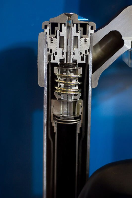

    тут всё просто - rc2 fit1 и fit2 отличаются только расположением крутилок - у певого компрессии внизу ноги, отскок вверху, у второго наоборот. у обоих есть версии с гидроантипробоем и без него.
    высокоскоростная компрессия регулируется преднагрузкой пружины, упирающейся во внешние края шайб высокоскоростной компрессии. Крутилкой низкоскоростной компрессии регулируется проходное сечение низкоскоростного канала масла посредством иглы.
    низкоскоростное сжатие (педалирование, торможение, контруклон и проч.):
    низкоскоростная компрессия открыта - сопротивлегие сжатию отсутствует. вилка плюшевая, раскачивается.
    закручиваем компрессию - фильтруем раскачку. при этом если высоко скоростная компрессия закручена на всю, то платформа более дубовая чем при расслабленной вск компрессии - вск шайбы будут слабее удерживать давление и отгибаться при медленном сжатии (но скорее всего это влияние положения вск компрессии на нск компрессию невелико и слабозаметно).
    положение lsc на поведение hsc не влияет.
    быстрое сжатие/удар:
    hsc откручена - сопротивление удару слабое, вилка проглатывает пологие препятствия малой скорости.
    hsc закручена - вилка сопротивляется сжатию от относительно быстро возникающих препятствий, чем сильнее закрутить, тем сильнее и мнгновеннее должна появиться неровность на дороге., т.е вилку можно настроить от проглатывания всех неровностей до обработки только сильных и внезапных ударов.
    Последний раз редактировалось IUSius; 03.10.2011 в 01:21.
  9. #589
    Cube AMS 125
    Москва/ Веломастерская Xlab
    27,499
    Цитата Сообщение от Caleb_Crow Посмотреть сообщение
    .... по моему она и не отскакивала.
    ну есть такое.... вырезать не стал, у меня из положения 100 чуть дотронешься до крутилки , оно отскакивает на 120, а при съемке эпизода подозреваю вообще не довключил ход 100. Думаю, что иглу как-то неправильно вкрячил , когда лазил туда давно и без понятий .
  10. #590
    влияет. относительно рц2 есть хороший рисунок отсюда http://forum.dirt.ru/showthread.php?t=160199
    рисунок сделан для иллюстрации вк/нк ревокса, но реализация одинаковая (подобная схема на рц2 фоксвилках, рц4 фокса аморте).
    вобщем, для нормальной работы компрессий закручены должны быть обе. ибо разницы при полностью закрученной ВК / открученной НК и наоборот нет вообще, как и демпфирования сжатия вобщемто.
    в одном случае масло будет беспрепятственно идти через открытое иглой центральное отверстие, в другом - через слабо преднагруженный клапан ВК.
    и да, я проверял (у мене рц2 талас). для себя оптимальным нашел закрученную на 2/3 НК и ВК компрессии, при это есть влияние на провал вилки на торможении (естественно положительный, проваливается меньше), и по рукам не сильно бьет на умеренном расколбасе.
    на твентисиксе писали что про-гонщики дх используют модифицированную ВК, т.е. по сути добиваются преднагруза пружины ВК еще в бОльшей степени (на фоксе это доп. регулируется шимами, но суть одинакова), дабы срабатывала при очень жестких ударах.
    было бы конечно неплохо заиметь графики компрессии в зависимости от взаимного расположения регулировок, но в интернетах я данной информации не встречал, увы.
